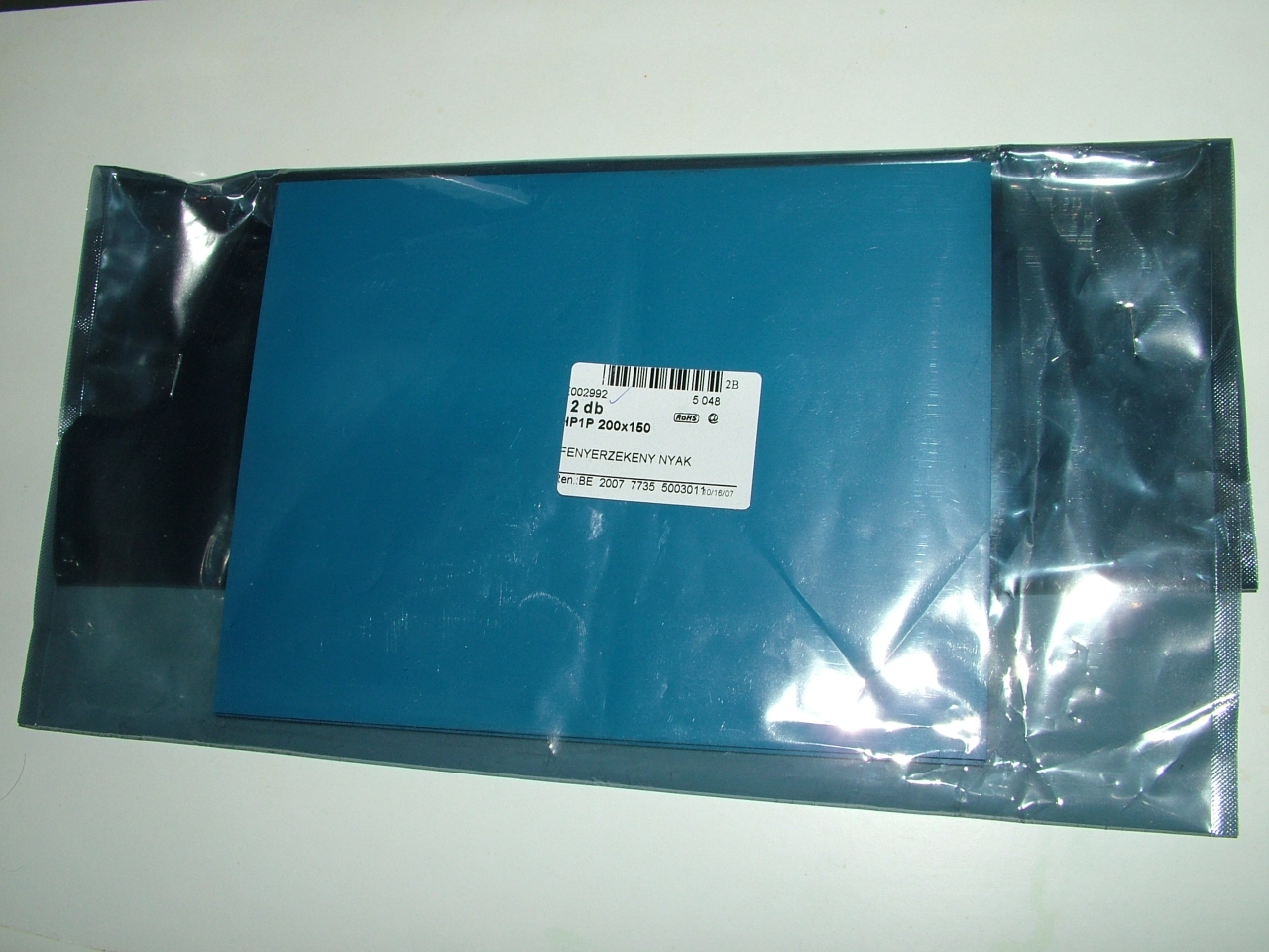

Fényérzékeny nyákot veszek. (kép mellékelve). Ha úgy gondolod és kipróbálod az általam felvázolt módszert,kérlek olvasd végig újra a 149711-es hozzászólásomat. Minden közül talán az előhívó hőmérséklete a legfontosabb! 36-40 C-fok.
A fényérzékeny nyák ugyan drágább mint a síma, de cserébe nem kell görcsölni a fotólakk-spray-vel.
(#) fureszk válasza Hektor13 hozzászólására (») Dec 6, 2007 /
Félreértés ne essék, az a kék réteg csak védi a lakkot a fénytől. Olyasmi mint a szigszalag, simán le lehet húzni levilágítás előtt.

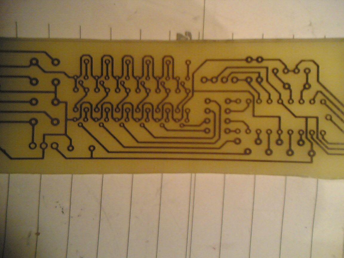

Most sikerült nekem is végre kitapasztalni a normális fotózás titkát. Eddig is sikerültek jók, de nem mindig.
Ez a módszer viszont tuti. Ép burás HgLI - vel mindössze 6 percig világítom 8cm-ről a vékonyan lakkozott nyákot. Viszont óriási hangsúly van előtte a szárításon, amit eddig nem is gondoltam. Ez nekem min 30 perc hajszárítóval, különben a maratóban feljön az egyébként szépen előhívott fotólakk. Az előhívó töménysége 2:10. Így pár másodperc alatt kész van. (Ha a javasolt arányban hígítom, hosszú percekig kell suvickolni a nyák lapot az ecsettel, és még semmi sem garantált ezután.) A fólia tintasugarassal nyomtatott, 2 rétegben.. Egy kép ez elkészült próbanyákról, bár nem a legjobb minőségű mert telefonos, de a lényeg látszik..

Szép munka! Ezek szerint magadnak lakkozod a nyákokat. Gondolom pozitiv20 sprayt használsz. Ha 100 x160-as kétoldalas nyákot veszünk alapul tapasztalataid szerint mennyit lehet lelakkozni egy flaskával ? (250 ml).
