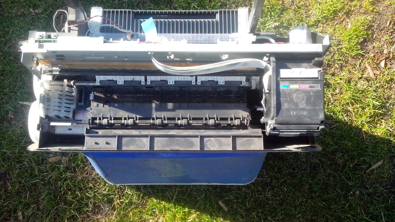

(#) Sinike hozzászólása Márc 2, 2015 /
Üdv Néktek!
Elővenném a témát...
Felmerült bennem egy ötlet - ha már más is írta, nyugodtan kapjak fejmosást, nem olvastam el sokévi anyagot... - mi volna, ha a festékpatront Hollótussal töltenénk fel, és azzal nyomtatnánk a nyákra?
Ha van valaki, aki rendelkezik olyan nyomtatóval, ami képes befogadni a panelt (vagy CD-t), kipróbálhatná, és leírhatná a tapasztalatait.
Én elkezdtem egy nyomtatót átalakítani, hogy tudja fogadni a lemezt, de úgy látom, nem is olyan egyszerű... Viszont ha nincs értelme, nem is kínlódnék tovább...
Tudom, hogy létezik már spéci festék erre a célra, de én inkább a "Magad Uram" híve vagyok No és az anyagiak....

(#) aroxol hozzászólása Márc 4, 2015 /
Epson. Tökéletesen működik nyákra, és karton papírra.

(#) aroxol válasza abcdabcd hozzászólására (») Márc 4, 2015 /
Epson S21. Az egész hátulja le lett vágva, újrakészítve, hogy síkágyas legyen. Festéket nem tudom.

(#) Sinike válasza aroxol hozzászólására (») Márc 4, 2015 /
Festékkazetta, festékpatron, ki hogy hívja.
Max a patron bánhatja. No mindegy, azért köszi, akkor építkezem tovább, aztán majd én kipróbálom - vizes bázisú festék ezis, azis, mit veszthetek?
Majd jelentkezem az eredménnyel....
