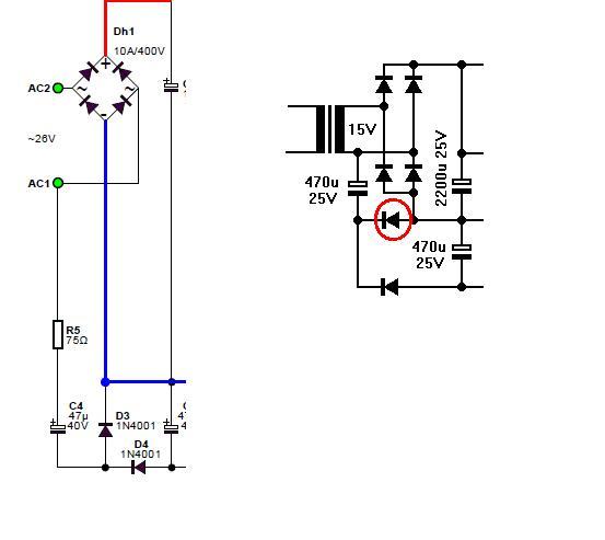

(#) reloop válasza forma3 hozzászólására (») Jún 25, 2013 /
A kérdéses diódát bekarikáztam.
(#) forma3 válasza reloop hozzászólására (») Jún 25, 2013 /
Akkor azt szerintetek ne építsem be? Sajnos annyira nem értek hozzá.
(#) Hp41C válasza Alkotó hozzászólására (») Jún 25, 2013 /
„Ránéztem a rajzra is. Szokatlan!! A pozitív oldalon 2 utas egyenirányítás van, a negatívon meg talán egyutas, de mintha lenne ott egy számomra fura dióda.”
Érdekes megállapítás....:
Egy a Te közreműködéseddel készült áramkörben pontosan ilyen megoldással áll elő a negatív segédtáp. Csak abban a kérdéses dióda fordítva van bekötve... Mivel itt a pozitív oldal feszültsége azonos a negatív oldaléval, azt a bizonyos diódát nem a GND -re kötném, hanem a transzformátor másik kivezetésére. A kondenzátor felé a anóddal.

(#) forma3 válasza Hp41C hozzászólására (») Jún 25, 2013 /
Ez tuti, akkor így építsem meg? Kezdek teljesen elbizonytalanodni, mindenki mást mond.
(#) Alkotó válasza Hp41C hozzászólására (») Jún 25, 2013 /
Én a két rajz közti hasonlóságot nem látom olyan egyértelműen mint Te, de ez betudható felkészületlenségemnek.
Az általában nagyon nem mindegy merre is áll egy dióda.
Valóban a Reloop által bekarikázott dióda az, ami nehezen értelmezhető nekem.

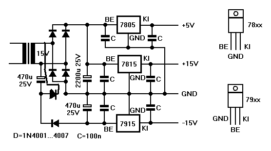

Íme a hasonlóság:
(#) Hp41C válasza forma3 hozzászólására (») Jún 25, 2013 /
E szerint a rajz szerint építsd meg. A Negativ oldalon a 7915 előtti kondenzátor legyen 2200uF, a 47µF kondenzátor kapacitását is jelentpsen meg kell emelni.
Köszönöm, de módosítanád inkább az én rajzomat?

(#) Hp41C válasza forma3 hozzászólására (») Jún 26, 2013 / 1
Íme :

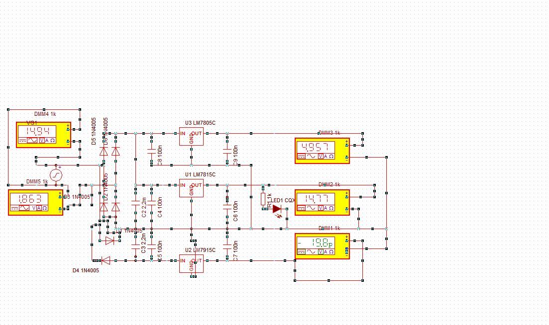

(#) forma3 válasza Hp41C hozzászólására (») Jún 26, 2013 /
Lemodelleztem Tinában, és az a helyzet, hogy a +5V és a +15V-os ág működik, viszont a -15V-os nem, és az egész kapcsolás több száz(!!) Ampert vesz fel. Valami nem stimmel... Ha kiveszem azt a elkót ami AC feszkót kap a trafó lábáról, akkor kellemesebb lesz az áramfelvétel, de a - ág továbbra sem megy. Valami nagyon nem stimmel itt....
Itt a terv:
(#) proli007 válasza forma3 hozzászólására (») Jún 26, 2013 /
Fekete himlőt kapott a TINA? Már nem lehet a fát látni az erdőtől.. Egy kapcsolás, meg nem úgy működik, hogy kiveszem-beteszem a kondit. Mindennek oka van..
Egyébként nem akarlak biztatni, ez a kapcsolás abban az alkalmazásban amit használni szeretnél, nem sokat ér. De majd ha terheled, meg fogod látni. Az 5V-os rész "füstölni fog". Ez igazán akkor használható, ha a +15V mellé, egy kisterhetőségű -15V-ra van szükség. Nem amikor mind két terhelés 200mA. De majd ha terheled, meg fogod látni. üdv!
Nézd meg a rajzot! Egy kisebb kondival "töltögeted" a nagyobbat. Ráadásul egyutasban, vagy is minden periódusban, egy félperiódus alatt. Trafót ne vegyél +-15V-osat, mert az váltót ad. Maximum tápot. (A +30V/-5V-os tápnál, kicsit más a helyet, ott messze van a két villany egymástól.) De most már messze offolunk egy jó ideje!
