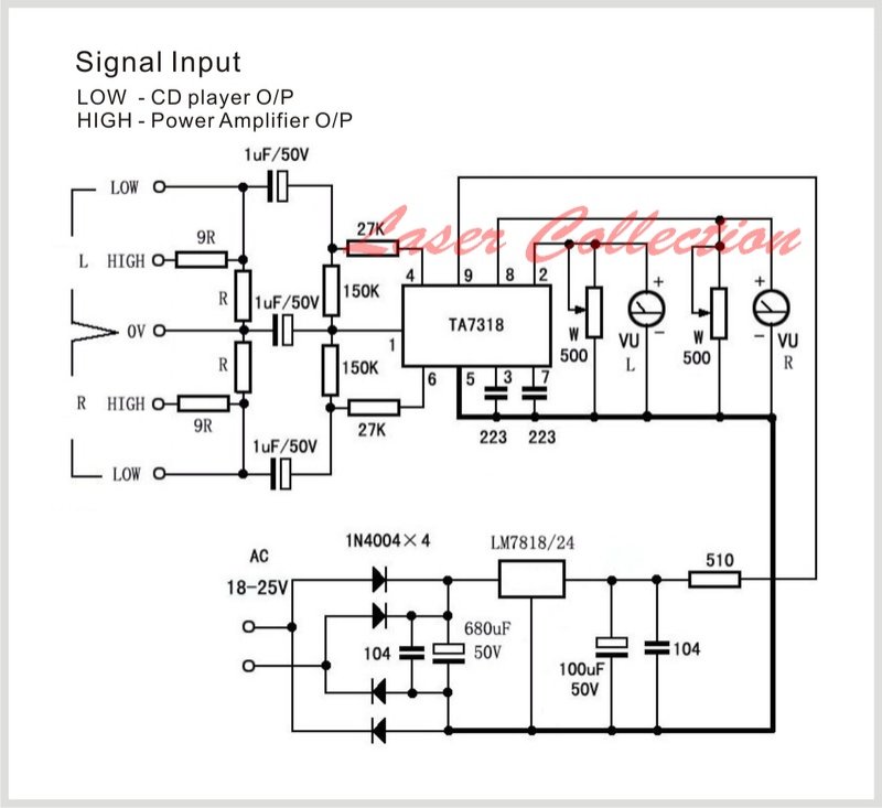

(#) Jaksi hozzászólása Jan 30, 2011 2 /
Van két ilyen VU-meterem. Valaki megcsinálná nekem Sprint-Layoutban a nyáktervét ennek a kapcsolásnak?
Előre is köszönöm!
(#) Jaksi válasza Jaksi hozzászólására (») Jan 30, 2011 /
Ez lemaradt.: R=200 , 9R=1.8K , Attenuation = 20dB
(#) Abukodonozo válasza Jaksi hozzászólására (») Jan 30, 2011 /
Tessék, vagy létezik a jó öreg négyzethálós-papíros módszer is. Tudom, hogy közhely, de valahol el kell kezdeni...
(#) Jaksi válasza Abukodonozo hozzászólására (») Jan 31, 2011 /
Ez a w 500 mit jelent?
(#) proli007 válasza Jaksi hozzászólására (») Jan 31, 2011 /
Vélhetően egy 500ohm-os trimmer, csak azért van W-vel jelölve, mert huzaltrimmerre gondoltak. De egyáltalán van ilyen IC-d? Mert még tisztességes adatlapot sem találtam róla.
üdv! proli007
(#) Jaksi válasza proli007 hozzászólására (») Jan 31, 2011 /
IC-m az még nincs de biztosan be lehet szerezni valahonnan. Jól csináltam meg a nyáktervet?
Jó a nyák, csak az átkötés felesleges, mert az IC 1-es lábához, a 27kohm jobboldali lábát megkerülve is el lehet jutni..
üdv! proli007
Igen jogos, kijavítottam. Le is ellenőrizted? A potik bekötése is jó, mert abban nem voltam biztos?

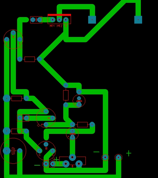

(#) bumbusok hozzászólása Feb 14, 2011 /
Üdvözlet mindenkinek!
Segitséget szeretnék kérni! Átkellene ellenőrözni az általam tervezett első nyákrajzomat.. Eggy stroboszkóp nyákja volna ő...
Ma terveztem meg az elsőt.. a Sprint Layout 4.0-ás programmal..
Egyedül annyi van a dologban hogy csak ebben a "bak" formátumban tudom lementeni nemtudom hogy meg e lehet majd nyitni más programmal... Mint mondtam
először tervezek programmal nyákot..
Csatolom a nyák rajzot és a kapcsolási rajzot..
Előre is köszönöm!!! :yes:

(#) _JANI_ válasza bumbusok hozzászólására (») Feb 14, 2011 /
Kicsit még dolgozni kellene az alkatrészek elhelyezésén.
Nagyon meg könnyíti az ellenőrzést ha az alkatrészek pozícióértékét is megadod a nyáknál.
A C5 negatív pontja rossz helyre van kötve.
Válassz _BC184_-nek megfelelő tokozást a nyákhoz.
T1 bázisa nincs bekötve.
C3 negatív pontja nincs bekötve.
C4 emitter felőli kivezetése nincs bekötve.
Ti triac is rosszul van a bekötve. ( _TIC201D_ adatlapja. )
( S előfordul, hogy M1, M2 helyett _A1,_A2_-vel jelölik a triak kivezetéseit. A1 = M1, A2 = M2. )

(#) bumbusok válasza _JANI_ hozzászólására (») Feb 16, 2011 /
A File / Export-tal próbáltam és működik a mentés de viszont ahogy láttam a tranzisztorok tokozása miatt teljesen újra kell tervezni az egészet ez nekem a kezdők kezdőjének még elfog tartani egy kis ideig de holnap már 100% hogy fent lesz a javított nyák rajz.

(#) bumbusok válasza bumbusok hozzászólására (») Feb 17, 2011 /
Elkészült az új nyákrajz
Reményeim szerint ennek már jónak kellene lennie...
Csatolom JPEG-ben és LAY-file-ban is..
Arra sajnos még nem jöttem rá hogy kell az alkatrészekbe beírni a nevét.. De most oda tettem a neveket az alkatrészek mellé.. és majd nyomtatás előtt leveszem a neveket, persze ha jó a nyák...
Előre is kösz!
Bumbusok
(#) _JANI_ válasza bumbusok hozzászólására (») Feb 19, 2011 / 2
Szia! Az első verzió valahogy nekem jobban tetszett. S azt szedtem kicsit rendbe. Mert azt egyszerűbb volt.
Még az enyémen is kellene még kicsit dolgozni. Mert én sem vagyok nagy Sprintes. De nekem már megfelelne. Remélem neked is jó lesz.
A második áramkörödben sok a kerülő huzalozás.
S kicsit szétszórtak az alkatrészek is.
Az alkatrészek jelölésére használd a beültetési oldalt ( visible - piros).
S a nyák felfogatására is gondolni kell.
Ne csüggedj el! Csak gyakorlás kérdése, hogy szép és működőképes áramkört készíts!
