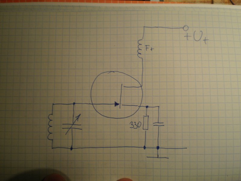

(#) szoftveres hozzászólása Máj 8, 2010 /
Sziasztok! Az lenne a kérdésem hogy a mellékelt ábrán lévő, URH frekvencián működő oszcillátor hogyan működik. Pontosabban fogalmazva, mi képzi a pozitív visszacsatolást, amitől az oszcilláció fennmarad?
(#) DuMatyi válasza szoftveres hozzászólására (») Máj 8, 2010 /
A Miller kapacitásnak köszönhetően --- Cdg --- parazita visszacsatolás lép fel, és attól gerjed. Munkaellenállás a fojtótekercs.
(#) szoftveres válasza DuMatyi hozzászólására (») Máj 8, 2010 / 1
