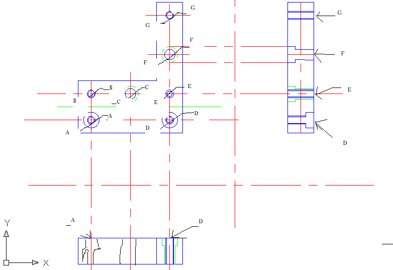

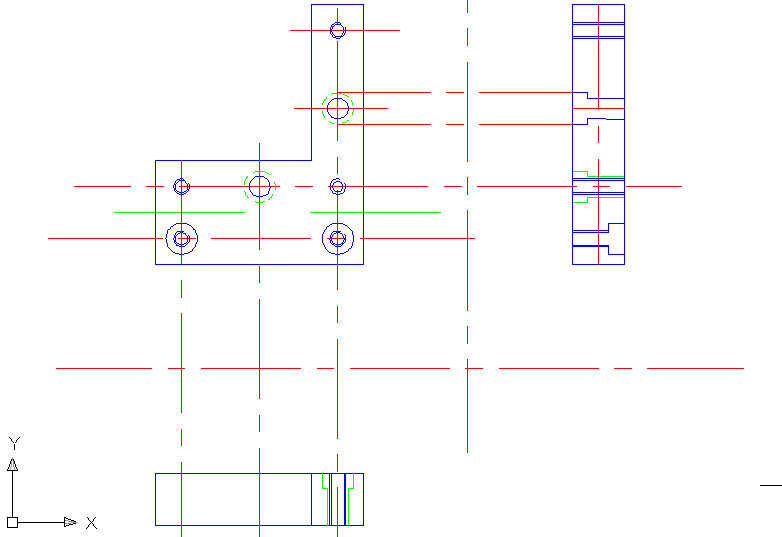

Műszaki rajzzal kapcsolatos kérdésem lenne, van itt valaki, aki jártas benne? Olyan problémám lenne, hogy ha felül nézetből akarom lerajzolni a rajzot, akkor 4db furat van egy síkban.
Fentről lefelé a következők:
A legfelsőnél egy M3-mas furat van.
Alatta 4m-es furat egyik irányból 3mm-re besüllyesztve
Alatta M3-mas furat
Alatta M3-mas furat, a másik oldalról 3mm-re besüllyesztve.
Hogyan kell ezeket a furatokat jelölni? Csak hétfőn tudom vinni a rajzot legyártatni, addigra az összes rajznak elkell készülnie, de már most ilyen problémákba ütköztem
A zöld, szaggatott kör az azt "jelképezné" hogy a túloldalról lenne besüllyesztés. Az úgy jó? (előlnézeti kép)

Azt kell rajzolnod, amit látnál. Azért van a többi nézet, hogy egyértelművé tegye a dolgot.

Ezért van a metszet. Ami nem látható egyértelműen ott elmessük az oldalnézetet. Ha ettől nem lesz egyértelmű, akkor a kritikus részt külön lerajzoljuk, ha kell nagyítva. Amikor dolgozni kezdtem, műszakirajzoló voltam 2 évig. De az nem most volt, hanem harminc egykét éve

A metszeteknek betűjelet szoktak adni. A-A metszet B-B metszet stb . Erről sem szabad megfeledkezned mert így egyértelmű ,hogy az a metszet épen mit ábrázol. Igen a metszet ábrát már kereszt vonalakkal kell ellátni mert ez jelöli egyértelműen mindenki számára, hogy az egy metszet.

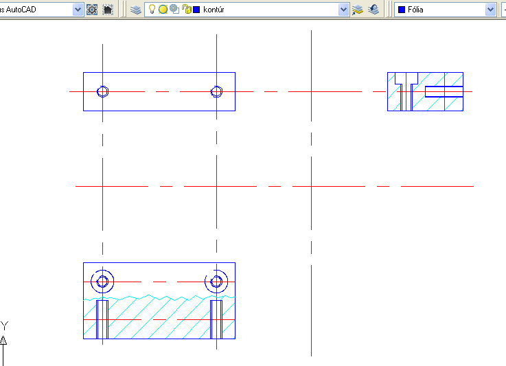

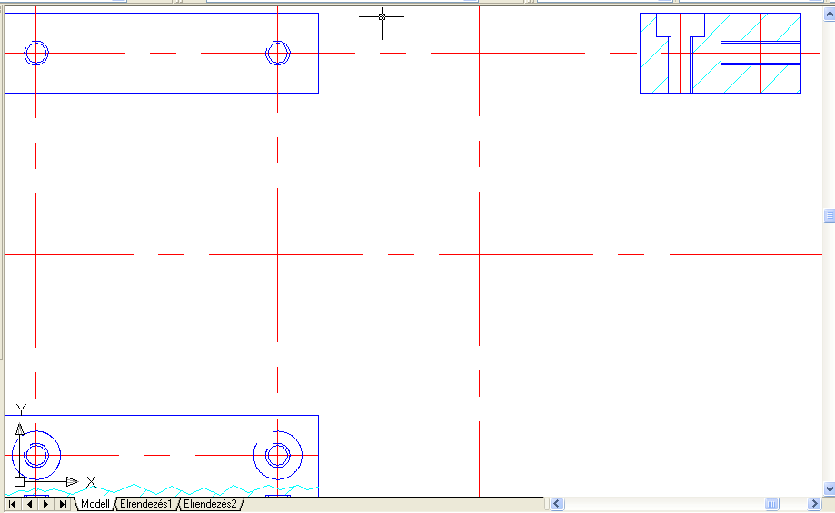

Ez lesz a legegyszerűbb rajz, ez az állvány tartó, akkor ha így csinálom az jó?
A cián színű sraffozásba amit rajzolok furatok, azokat is lehet olyan rétegen rajzolni mint a kontúrt, vagy azokat a részeket áttegyem egy másik rétegre? Mondjuk szaggatott vonallal?

Ha az eredeti rajzodon nevesíted a furatokat akkor már csak a hiányzó két betűjelü metszetet kell megrajzolnod.
(#) zolika60 válasza Szebence hozzászólására (») Feb 26, 2011 /
Most a süllyesztetlen furatban van menet vagy nincs? Mert a két nézeten másképp van ábrázolva.
(#) Szebence válasza zolika60 hozzászólására (») Feb 26, 2011 /
Igen, mind a két furatban van menet, az odlalnézetnél a vízszintes furatnál nem vastag vonallal rajzolatm, ott be van rajzolva a menet is, csak ha eltávolítok a rajztól, mint a képen van (zoom-) Akkor van mikor a közeli vonalakat így jeleníti meg a program.
Ha ráközelítek, akkor látható, hogy be van rajzolva a menet is.
Tényleg, még olyan kérdésem lenne, hogy a menetes furatokat illetve a süllyesztést szemből, hogy kell jelölni? Én úgy jelöltem, hogy a magméret az rendes kör, M3-mas menetnél ez 2,4mm. aztán csináltam 3mm-es és egy 6mm átmérőjű kört süllyesztésnek, ezeknek a köröknek a folyotnosságukat megszakítota egy kis szakaszon. Ez így jó?
Jó lesz. A furat méretét egy áthúzott kör mellé írt számmal adjuk meg, mm-ben a mentnél ugyan így, csak elé írunk egy M betűt.
