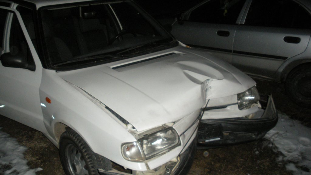

(#) _ampervadasz_ válasza Gafly hozzászólására (») Feb 25, 2012 /
A téma illeszkedik a dolog. Egy kolléga, átlaminálva az alkoholtól, felparkolta az oszlopra az autóját és azt ma egy délután alatt kipofoztuk.
Károk: A lökhárító hűtő, hűtőventilátor, fényszórók, és a gyújtáselektronika részben törött, vagy atomjaira hullottak. Csomó kábel nyíródott meg, szakadt szét.
Súlyos károk: A Váltó a motorblokknak van rögzítve oldalról, ennek a tartószerkezete széttört!
A megoldás: Minden ki lett cserélve, a váltóházat kivéve, mivel hegeszteni sem lehet, ezért egy speciális tartó/rögzítő szerkezetet kap.

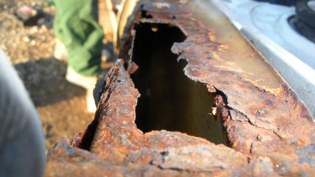

(#) _ampervadasz_ válasza _ampervadasz_ hozzászólására (») Feb 25, 2012 /
Egy pár kép. Ami hátra maradt:
Váltóház rögzítése a kasznihoz, rohadások pótlása, alapozás, fényezés.

(#) Ricsi89 válasza _ampervadasz_ hozzászólására (») Feb 25, 2012 /
Azért ezután egy futóműbeállítás nem ártana. Ha jól látom az első nyúlványok is be voltak hajolva, ilyenkor elég szépen elmászik az első futómű beállítása is. Amúgy szépen össze lett törve. Amibe kerül egy ilyen kipofozás, annyiért már majdnem másik autót lehet kapni.
(#) _ampervadasz_ válasza Ricsi89 hozzászólására (») Feb 25, 2012 /
Szerencséje van az illetőnek, megtudtunk mindent szerezni bontóból, na meg mivel jó barát, így a tarifa sem a szokásos volt.
A futóműállítás a mínium! Annak örülünk, ha a saját kerekein tud majd járni.
Akarom mondani az tud, de mivel eltört a váltóházmű felfogatása, ami részben stabilizátorként szolgált másrészt a motor felfüggesztése részben, ezért óvatosan kell vele mozogni. (Most ideiglenesen acéldróttal meg van "spaniferezve")
Egy bizonyos nyomatékfröccs után, vagy egy kevésbé nyomatékigényes menetnél (vagy példának okáért elindulásnál) a generátor tárcsája beleér a kaszniba, úgy elmozdul a blokk (szemből nézet esetében) balra, arról nem beszélve, hogy ez milyen teher a váltó többi "fix" részeire.
Természetesen csak telken belüli "mozgásra van idomítva" amíg el nem hárítjuk a tartószerkezet hibáját.
Igen általában a váltón is van tartóbak, azt valahogy meg kell oldani, anélkül nem lesz igazán használható.
A futómű: A futómű minden irányban eláll, ha minden alkatrész megérkezik, akkor egy délelőtt alatt befejezünk mindent. Egyedül a felfogatás lesz problémás.
3-4 -es acéllemezből fog készülni a speciális tartókonzol, ami tovább lesz erősítve, de egy minimális mozgásteret azért fog biztosítani azért, hogy az energia nagy része ne rajta egyenlítődjön ki.
