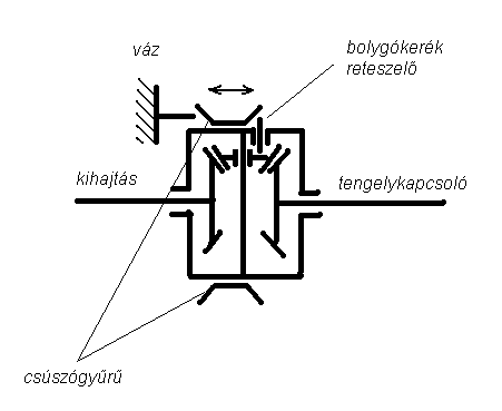

Valaki hátha tud segíteni... Még mindég az RC autó val vagyok elfoglalva... Azon belül az irányváltó, valakinek nincs valam ijó ötlete? miből lehetne alkotni? Leg jobb egy Quad irányváltó lenne, de nem tudok szerezni csak újat, ami elég borsos.. Vajon mi lehet benne, vagy honnan lehetne egyet újítani?

Szia! Az elvet leírom, hátha az közelebb visz a megoldáshoz.
Látom bolygóművet már készítettél, azzal nem lesz gond.
1. A motor hajtja az egyik tengelyt, a bolygóház szabadon elforog -> üres.
2. A bolygóházon egy csúszó-gyűrűt kell leleményesen elhelyezni, mely akár egy golyó benyomásával, akár durvább eszközzel a bolygókereket reteszeli -> előre menet.
3. A csúszógyűrű a bolygóházat a vázhoz kapcsolja, azaz megállítja -> tolatás.
(#) zoly15 válasza reloop hozzászólására (») Nov 18, 2012 /
Köszönöm szépen a válaszod, de valahogy nem értem amit írsz, lehet hogy csak én vagyok fáradt.. egy skiccet tudnál adni róla?

Fürdés közben gondolkodtam. Eszembe jutott egy ötlet. Kell két ellentétesen forgó tengely. Ezt ha lánccal hajtod meg a motortól, akkor egyszerűen megoldható. Két tengely egymás mögött, rajta a lánckerékkel. Első lánckeréken alul vezeted el a láncot, majd felül megy a másodikra. Ezzel a két tengely ellentétes fordulatú lesz. Innen már csak a menetiránynak megfelelően le kell venni a hajtást. hajtás levételt a tolókerekes váltó elvével gondoltam. Két behajtó tengely végére két fogaskerék, persze nem egy síkon. Kihajtó tengely egy bordás tengely, melyen egy fogaskerék tud tengelyirányban elmozdulni. Ha ezt eltolod pl egy szervó segítségével az egyik fogaskerékre, akkor van előremenet, ha egyikkel sem érintkezik, akkor üres, ha a másodikkal kapcsolod, akkor hátramenet. Gyorsan rajzolok is egy skiccet.
(#) Ricsi89 válasza Ricsi89 hozzászólására (») Nov 19, 2012 /
A bordás tengely nem is kell, elég a tengelyen egy ékpálya, benne egy ékkel. A fogaskerék pedig az éken csúszik el, viszont az ék biztosítja a hajtás átadását. Lehet 2-4 éket is használni és akkor nagyobb erőt is át lehet adni. A tengelyen 90 fokonként egy ék, ez még nem is bonyolult, egyszerűen belemarható a tengelybe.
(#) zolika60 válasza Ricsi89 hozzászólására (») Nov 19, 2012 /
A lánc sem kell, mert ha két egymásba kapcsolódó fogaskereket használunk azok ellentétes irányba forognak. Ha nem egyforma fogszámúak az előre és a hátra fokozat különböző áttételű lesz.
(#) Ricsi89 válasza zolika60 hozzászólására (») Nov 19, 2012 /
Igen erre is gondoltam, de ha úgyis lánccal jön a hajtás a motor felől, akkor talán így egyszerűbb. A lánckerékkel is lehet a hajtást befolyásolni és talán egyszerűbb, mint a fogaskerekekkel. Itt csak egy lánckerék csere és kész a módosulás, fogaskeréknél meg tolni kell akkor a tengelyt is, plusz a foghézaggal játszani, hogy jó legyen.
(#) zoly15 válasza Ricsi89 hozzászólására (») Nov 19, 2012 /
Köszönöm a válaszokat mindkettőtöknek!
Ricsi, ez a megoldás egyszerűbben kivitelezhető mint a másik, de az sem rossz ötlet!
