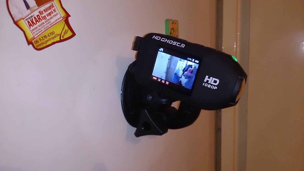

(#) SzervízMacska válasza mikrokapcsolo hozzászólására (») Júl 25, 2014 /
Kérlek szépen nem nyertél, a piros hangszóró most nálam marad.
A kamerám tipusa Drift HD Ghost.
(#) mikrokapcsolo válasza SzervízMacska hozzászólására (») Júl 25, 2014 /
Sebaj, majd máskor! Viszont, szép képe van nekije nappal, viszont este zajosodik. Bár ez az én gopromra is igaz, annak nagy hátránya, hogy nincsen nézőkéje, vagy eltalálom, hogy hova néz, vagy az android alkalmazással benézem, hogy ne nézzem be.
Tudtommal ahhoz is lehet kijelzőt venni - igaz, nem olcsó. Annak idején két dolog miatt választottam. Egyrészt tok nélkül vízálló, a másik pedig a rögzítése, ami azonos a fényképezőgépeknél használatos állványmenettel. Így kompatibilis az állványokkal, különféle egcájgokkal, amiket eredetileg fotózáshoz vettem.
A nagy bánatom valóban az éjszakai felvétel, meg az androidos/ájfónos program. A kezdeti időkben nem működött, azóta nem is foglalkoztam vele. Csak előnézeti képet adott, felvétel közben semmit. Fájlmásolás meg csak folyamatos töltéssel volt lehetséges. Ugyanis ez a művelet mindkét eszköz akkuját villámgyorsan lezabálta.

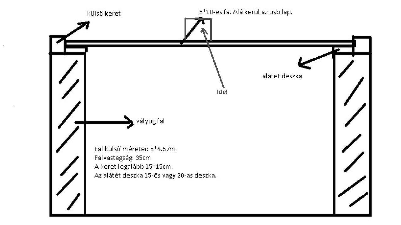

(#) zolika60 válasza jani1987 hozzászólására (») Júl 25, 2014 /
Ez lapos tető lesz? Nem írtál rá méreteket sem így nehéz segíteni.

(#) jani1987 válasza zolika60 hozzászólására (») Júl 25, 2014 /
Módosítva.
Ami inkább érdekes, az a két fal távolsága és hogy milyen fedés kerül rá.
Belső alapterület: 3,87*4,3m. A tető szerintem hullámpala lesz mert abból van itthon a legtöbb. Szerintem lapos tető lesz kb 120 fokos lejtéssel.
Négy méteres fesztávra kevés az 5x10-es léc. Valami miatt nem tudok a képedre rajzolni a Paint-el, de talán érthető ha leírom Legalább egy 15x15-ös Fa kéne a kép síkjára merőlegesen középre a nem látható falakra támasztva. A hullámpalát nem látom, hogyan fogod rátenni, az alá is kell fa.
(#) zolika60 válasza zolika60 hozzászólására (») Júl 25, 2014 /
Mégis sikerült rajzolnom, de bármilyen színt választottam csak szürkével a fene sem érti ezt.
(#) nagym6 válasza jani1987 hozzászólására (») Júl 25, 2014 /
Annyit hozzátennék, hogy nálam 4.5m fesztávra, egymástól 1.1m távolságra 10x10 gerendák vannak. Hullámpala a gerendákkal párhuzamosan, kb. 120 fokos (nálunk 30 fokosnak mondják) lejtéssel. Ez a gerenda gyenge, kissé behajlik. Ennél mindenképpen erősebb legyen. Mint zolika60 írta, 15x15 szerintem is kell. Vagy 10x15 élére állítva, de akkor több kell, tehát közelebb egymáshoz. Télen a rajta lévő hó súlya nagyon sok is lehet.
A hozzászólás módosítva: Júl 25, 2014

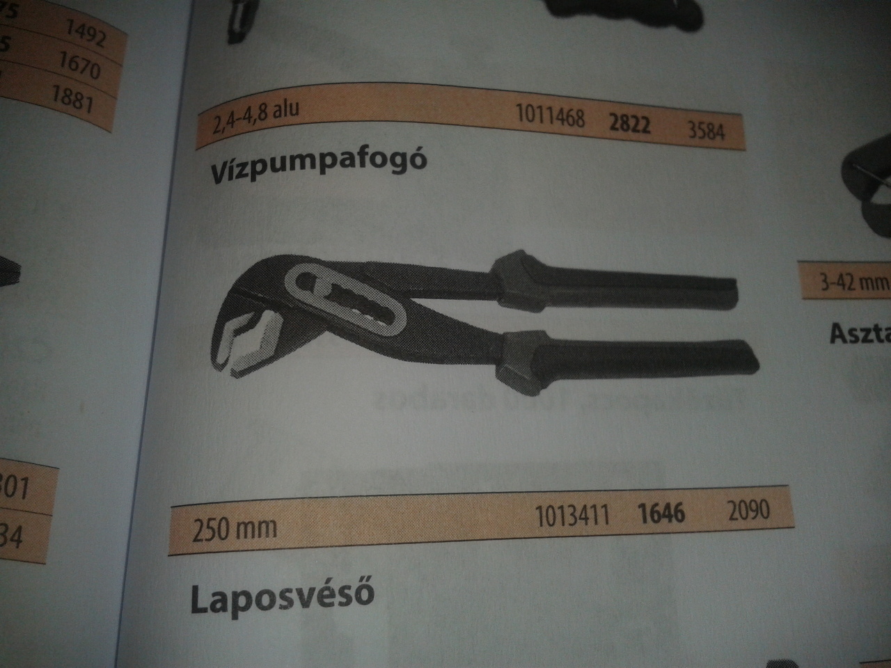

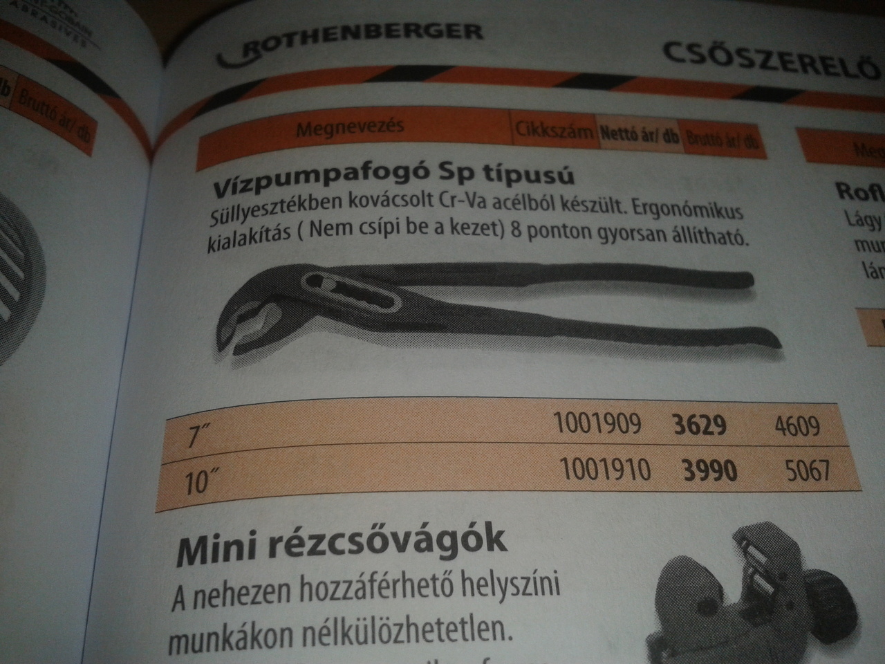

(#) mikrokapcsolo válasza granpa hozzászólására (») Júl 25, 2014 /
Üdv Urak!
Ha megtalálom a platform katalógusomat, mindjárt megnézem, hogy van-e, és hogy mennyiért.
Kis türelmet!
(#) pjg hozzászólása Júl 25, 2014 /
(#) mikrokapcsolo válasza mikrokapcsolo hozzászólására (») Júl 25, 2014 /
Ezeket találtam, mint ilyen szerszám, az utolsó sorban lévő az a kisker ár.
(#) granpa válasza mikrokapcsolo hozzászólására (») Júl 25, 2014 /
Köszönöm, de ez nem svéd-fogó, az jóval erősebb.
