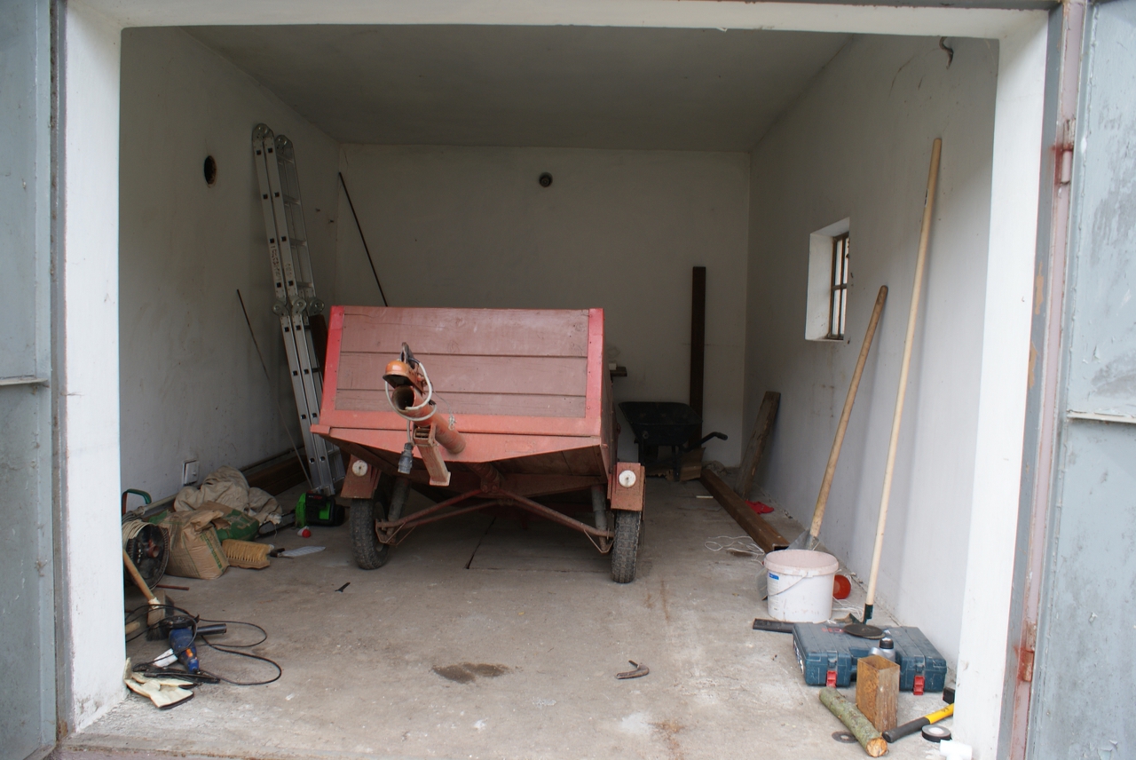

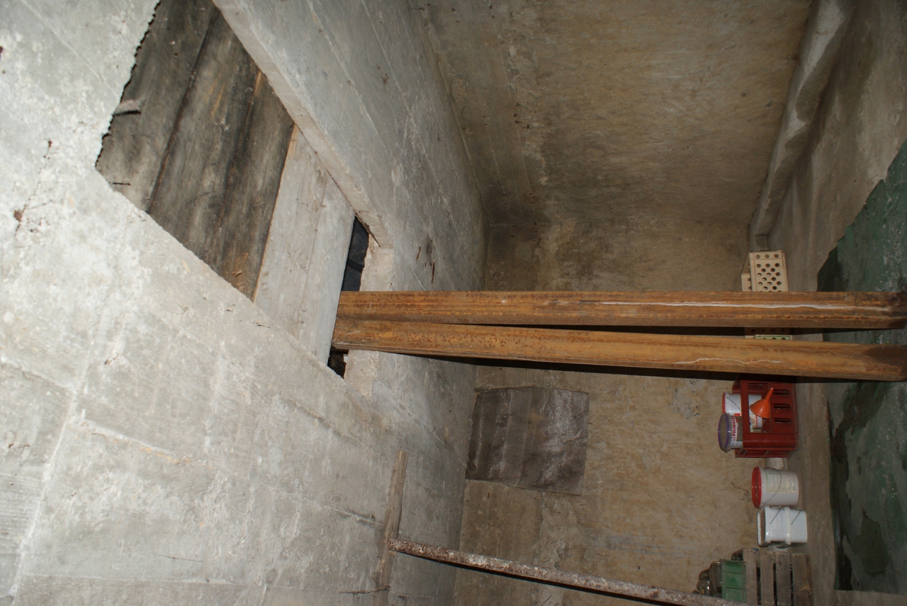

Szevasztok. Vettem egy házat, amibe pöpec kis garázs van, ami alatt ugyanakkora lapméterű pince is. Tulaj azt mondta hogy arra tankkal is rá lehet állni, nem fogok a pincébe kikötni..
A beton vastagsága jó ha eléri a 10centit. Állitólag jó be van vasalva... Na oké, mondjuk én csak annak hiszek amit látok. A garázs kb 17 lapméter. Mondjuk a pincébe egy helyen egy görbe vassal mégis alá van támasztva.. Szeretnék esténként nyugodtan aludni, hogy nem omlik be, így alá akarnám dúcolni pár vas lappal. Kérdés hogy milyen formába, hányat?..
Itt egy kép, az első. Látszik felülnézetből, és oldalvást is.
A zöld alávasalással az a gond, hogy 5m hosszú lenne... Az az elvetős ötlet.
Nade a kékhez mit szóltok? Két valamilyen erősebb, vastagabb vas benne végig 3,3 méteren. Egyik vasat két szélén megtámasztva vas rúddal...
(#) Bakman válasza jdani hozzászólására (») Okt 31, 2016 /
Ha nem használod a pincét, temesd be, az a tuti. A támasztó oszlopok miatt egyébként sem lesz normálisan használható szerintem. Az utólagos alátámasztásnak is vannak szép költségei ha nem 20 x 20 mm-es zártszelvénynel akarod magoldani (ami ugye nem ér semmit ilyen esetben). A tuti megoldás a méretre vágott és tüzhorganyzott I gerenda plusz a lábak...
(#) nagym6 válasza jdani hozzászólására (») Okt 31, 2016 /
Ha megcsinálod a "kék" alátámasztást, lényeges, hogy nem csak plafonra nyomod a gerendát, hanem a gerenda és a plafon közé -teljes felületre- finomszemcsés beton kell tömörítve.
A gerenda önmagában csak pár ponton érintkezne a plafonnal, közötte a betonnak köszönhetően teljes felületen támasztaná a plafont.

(#) zolika60 válasza jdani hozzászólására (») Okt 31, 2016 /
Nem támogatnám alulról, hanem rábetonoznék a tetejére egy betonháló behelyezése után.
(#) Bakman válasza zolika60 hozzászólására (») Okt 31, 2016 /
A két réteg nem fog összekötni. Ahhoz, hogy legyen értelme, a mostaninál nagyobbat kell készíteni, hogy az oldalainál rendesen támaszkodjon és vastagság is kell, különben nem ér az egész semmit. Viszont, ez felveti azt a problémát, hogy így magasabb lesz a padló.
(#) pjg válasza Bakman hozzászólására (») Okt 31, 2016 / 1
Egy hozzáértővel megnézetni, hogy kell e egyáltalán buzerálni, vagy tényleg jó úgy ahogy van.
(#) zolika60 válasza Bakman hozzászólására (») Okt 31, 2016 /
Természetesen össze kell vasalni a két réteget és kissé nagyobbra kell a felső réteget csinálni, de jobb megoldás, mint alulról támogatni a vékony betont. Ha elég vastag a felső réteg ez szinte csak bent maradó zsalu.

(#) jdani válasza szamóca hozzászólására (») Nov 1, 2016 /
A beton minősége nagyon jó. A fickó aki építette, betongyárban dolgozott, és nyomta a házba az anyagot. (újítjuk, átépítjük a házat, meg is győződtünk róla, hogy pazarolva volt, feleslegesen sok beton. de ha ingyen volt, akkor már érthető miért van benne annyi)
Mondom, úgy mondták, hogy akár egy tankot is kibírna. A pince alja is kibetonozva. Ott látni, hogy egy görbe vassal van aládúcolva. Ott van két vas függőlegesen, az csak egy átkötés a szobákba, az semmi garázs tartó.

(#) Stewe válasza jdani hozzászólására (») Nov 1, 2016 /
Nem tudom mennyit foglalkoztál tartószerkezetekkel, de a szilárdságtani alapvetések mellett is vannak tényezők, amik nagyon fontosak, és utat mutatnak.
1. ha a megerősítendő födémet nem ismerjük, és a megerősítéssel nem tudjuk teljes felületen összekötni, akkor azt nem tartóelemnek, hanem tehernek kell tekinteni. Hiába használsz tehát bármilyen helyi dúcolást, ha a terhet a vasbeton viseli, aminek a részleges beszakadása is jelentős anyagi kárral, és közvetlen életveszéllyel járhat.
2. Milyen szerkezetű a mostani betonfödém?
Vajon a monolit vasbeton lemez elviseli a terhet, vagy több lépésben kiöntött de egy darabnak látszó födém enged, ha terhelése van? ez a helyzet ismétlődő terhelés esetén okozhat meglepetést.
Nem tudom ki javasolta a tömedékelést, de a legjobb megoldásnak látszik. Ha megbízható teherbírást akarsz, akkor le kell bontani, és egy kipróbált technológiával új födémet kell önteni, vagy betömni az egészet, és elfelejteni a pincét.
