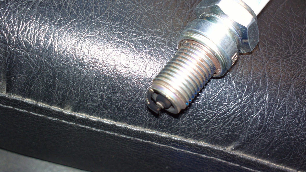

Egy olyan problémám lenne, hogy a motoron (Suzi Gz 125) most cseréltem új gyertyát, ( NGK-t ) majd pár perc járás után bekormolt, és csak alapjárat van. Ha adok neki egy kis gázt akkor egyből leáll. Minimális fordulttszám emelkedés 100-200 után.
De addig a max 2 percig tudtam rendesen öblögetni a gépet. Gondolom amíg be nem kormolt a gyertya, de csak gondolom.
Előzmények: Az előző gyertyában 13ekm volt, illetve hazafelé egy noname kúton tankoltam egy kis faluban 5l 95-ös kagylós benzinre kb 8-9 litert. Majd 80km után elkezdett ki-ki hagyni a gyújtás pár 100méteren át, majd utána le is állt, és csak alapjárat volt. Akkor megtisztítva a gyertyát rézkefével kb 1km-t tudtam menni.
Mi okozhatja ezt vajon?

(#) peti333 válasza Petyaa hozzászólására (») Aug 28, 2018 / 1
Itt esélyes hogy nem a gyertya a hibás, sajnos végig kell menni a lépéseken. Viszonylag egyszerű a blokk, sajnos volt hozzá szerencsém egy GN125-ben. Sok másik gépbe is szerelték (NF41A), állítólag nagyon megbízható, előfordulhat hogy csak én fogtam ki egy lelakottabb példányt, és 1,5 évig szörnyű álmatlan éjszakákat okozott (bár az is igaz, hogy soha nem hagyott az út szélén).
Ha már úgyis szét kell kapni, első körben kezdenék egy karbipucolással, tipikus ezeknél a régebbi japán gépeknél, hogy nem bírják az etanolos üzemanyagot, és 3-4 évente szétmegy a membrán. Utána lehet kezdeni keresgélni másfelé, szűrők tisztítása, gyújtásrendszer, stb.
(#) Petyaa válasza peti333 hozzászólására (») Aug 28, 2018 /
Eddig 17-18ekm-t tettem bele mióta megvan, és most volt az első lerobbanásom, amikor haza kellett szállítani. Egyébként ez a blokk, vagy a licensze van pár Keeway-ben is.
Igen, a karbi pucolást azt megcsinálom, megnézem akkor a membránt is egyúttal.
Csak az a furcsa hogy ha a gyertya tiszta akkor veszi a fordulatot.

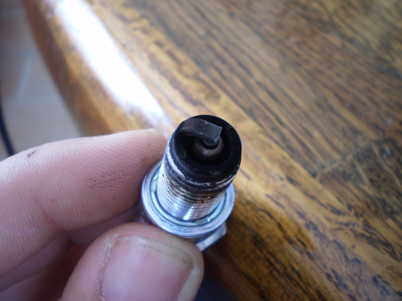

(#) fastaction válasza Petyaa hozzászólására (») Aug 29, 2018 / 1
Szia . Az üzemanyagot cserélném le a már említett karbi tisztitással együtt . Ha nem szünik meg a probléma , akkor meg kell nézni , honnan került túl sok olaj a hengerbe . Például szimering , vagy hengerfej . Ennyi km után a szelepbeállítás , karbipucolás nagyon is aktuális ! Remélem az olajat cserélni szoktad ? Jó munkát !
(#) peti333 válasza fastaction hozzászólására (») Aug 29, 2018 / 1
Nem biztos hogy olaj került bele. Bár a gyertyáról készült kép mellé nincs leírás, de ha túl sok olaj kerülne bele, akkor sokkal olajkormosabb lenne, illetve a meneten is lenne bőven. Ugyan ez a blokk kopáshatáron lévő gyűrűvel még simán hozta az újkori teljesítménye 70-80%-át, miközben a gyertyának nem csak a feje, hanem a menete is már tocsogott az olajban (amikor a kép készült, utána még egy majdnem egy évig probléma nélkül üzemelt, sajnos frissebb képem nem maradt róla).
Persze azért a szelephézagot, szelepszár szimeringeket nem árt ellenőrizni, tekintve hogy mindennel együtt nem tart tovább fél óránál.

(#) Petyaa válasza fastaction hozzászólására (») Aug 29, 2018 /
Szelephézag beállítás óta kb 1000-1500km-t mentem max akkor volt olajcsere is, ez kb két hónapja volt. Kompressziót igaz tavaly mértem és kb 13ekm-el előbb, akkor volt benne 12,25.

(#) fastaction válasza peti333 hozzászólására (») Aug 29, 2018 /
A sok olajat , azért írtam , mert én jártam , már így . A benzint biztos , hogy az Ő helyében , már rég leengedtem volna , úgy is jártam , már .
Akkor benzincsere , karbipucolás gyertyacserével és jó kell legyen .
(#) Petyaa válasza peti333 hozzászólására (») Aug 29, 2018 /
Ez már kb úgy kormos, mint amikor a Trabim beköpte gyertyát, csak az ugye 2T volt
Az enyémen csak ilyen finom korom por van, amit ujjal le lehet törölni róla.
(#) peti333 válasza fastaction hozzászólására (») Aug 30, 2018 /
Azért ezt nem feltétlenül kiabálnám így el, mert előfordulhat hogy nem a benzin a ludas.
De ne kezdjünk gondolatkísérletbe, amíg a karbi és a szűrők nincsenek kitisztítva, a benzin lecserélve. Ha ezek után sem megy, akkor lehet tovább menni, de addig felesleges szócséplés.
Petyaa:
Igen, ezt próbáltam szemléltetni vele, hogy megijedni nem kell, mert ha kopott, vagy hasonlóan fájdalmas baja lenne a blokknak, akkor így nézne ki.
Visszanéztem a képeimet a GN125-ről, ha nem számítjuk, amiket az eladáshoz készítettem, akkor az összes megmaradt képem 90%-án éppen szét van szedve, mert szerelés alatt áll, és összesen 1 képet találtam amin ülök rajta.
