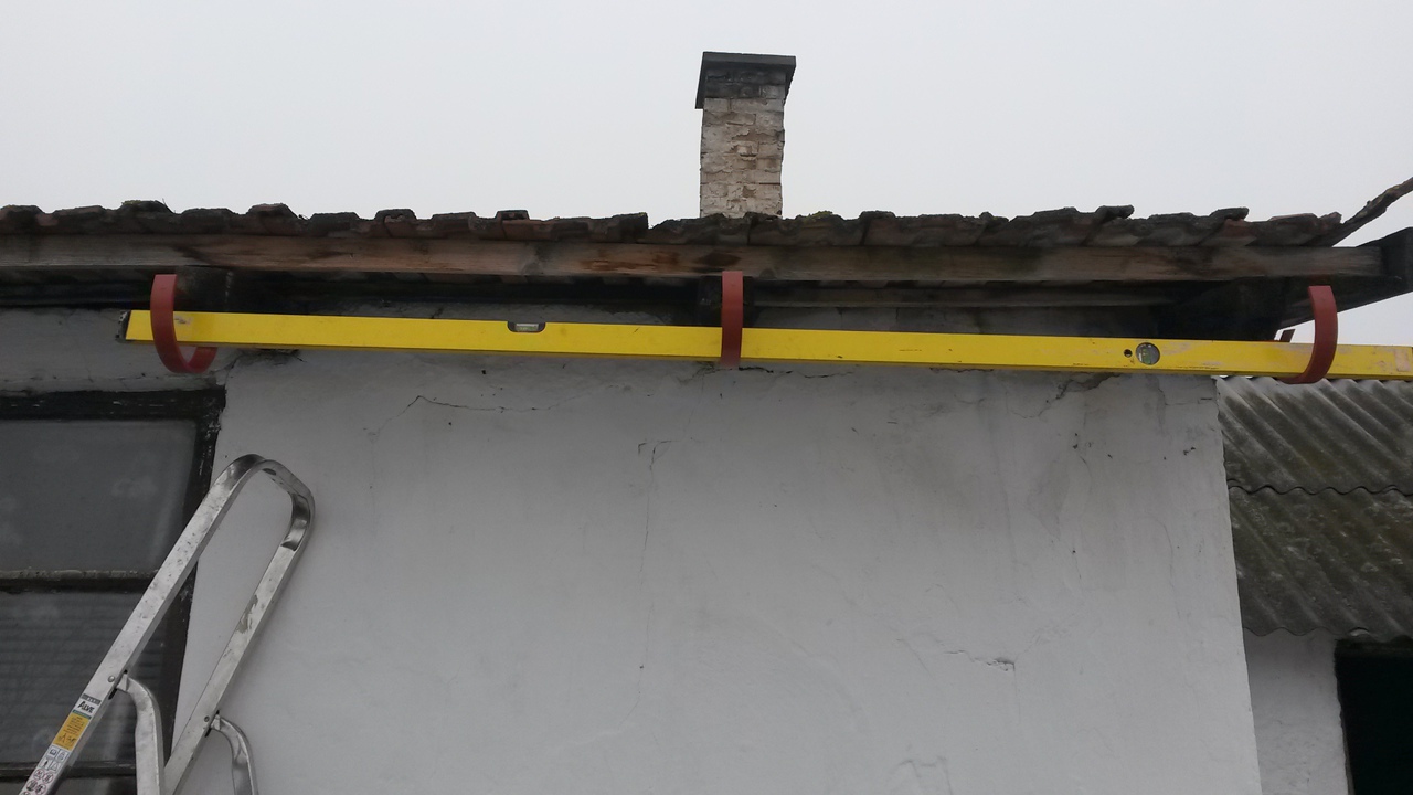

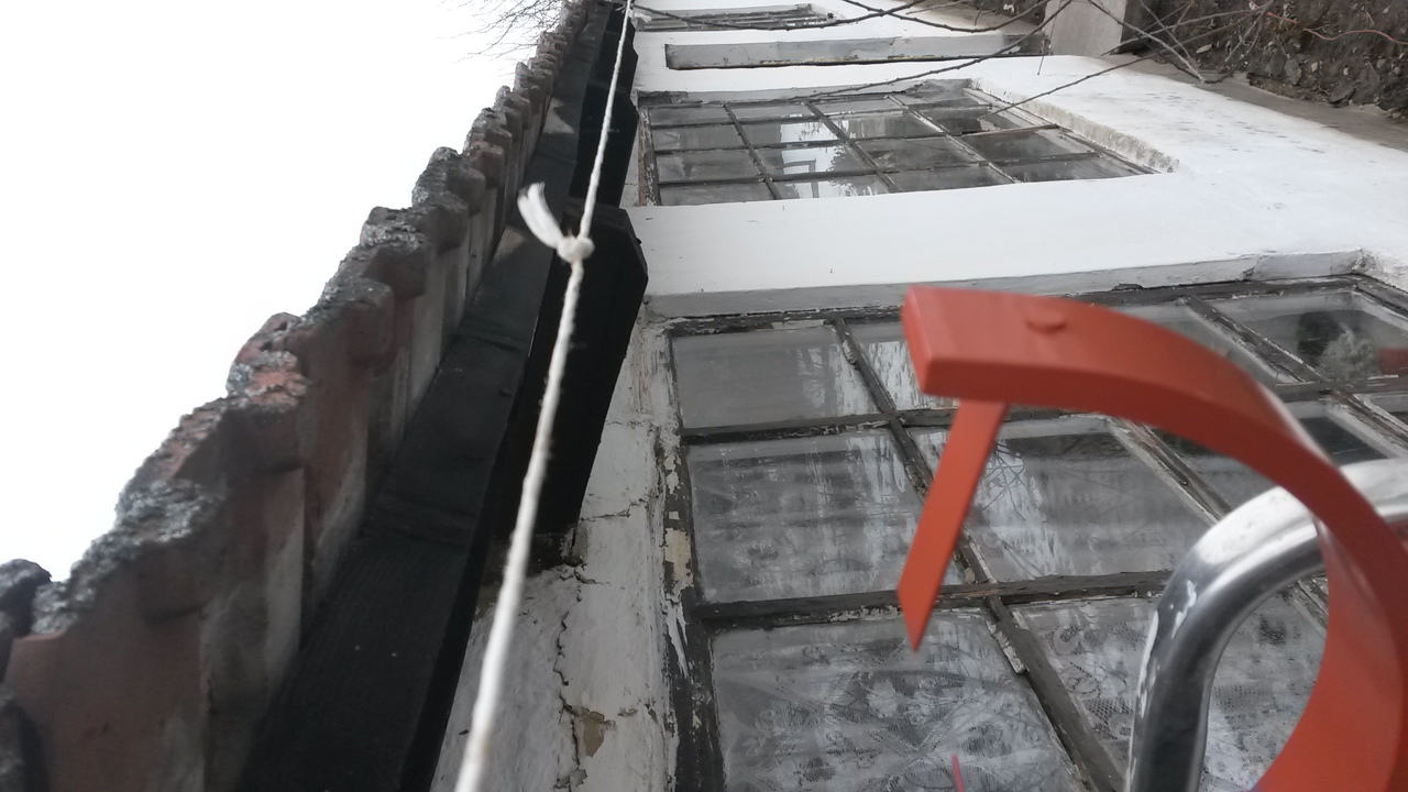

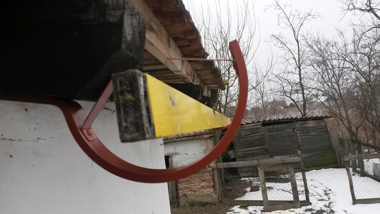

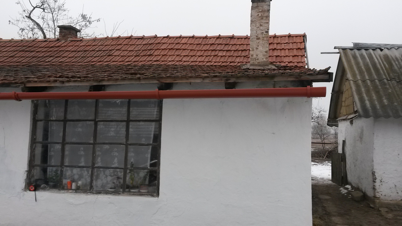

Megcsináltam az ereszcsatornát. Hát mit ne mondjak kabaréba illő szint különbségek vannak amit amatőr fejjel elég volt kibackelni.

Kicsit lejjebb van mint kéne. Így szeles időben a cserépről nem kerül bele a víz. Egyébként az építőiparban egy két centi nem számít. Sokszor még tíz sem.

A vasak sosem fognak pont jól állni, szinte mindegyiknél hajlítgatni, vagy a tartó fán variálni kell, ez nem egyedi eset. De mint mondták, nagyon messze van a cserép végétől. Mifelénk bádogosok úgy csinálják, hogy legmagasabb végén a cserép vége a csatorna felső peremével kb. egy szinten van. Lejtés miatt másik végén úgyis már távolabb lesz.
