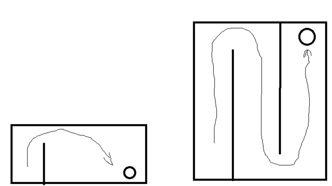

Belefogtam a kerítés rendbe tételére. Talaj felett 30cm beton, alatta 15. Oszlophelyen azt hiszem 40. Ez összesen 85 centi. LESZ. Ha elkezdem. 23 méteres szakaszról van szó csak esztétika-költség hatékonyság szempontból mi legyen közte?
Ha véget ér a fűtés szezon a kályhát is elkezdem építeni. De: melyik anyag tárolja tovább a meleget? A tégla vagy a vályog? A két tervből melyik a jobb szerintetek?

Nálam 80cm alapja van a kerítésnek. Költség hatékonyság szempontjából a bebetonozott zártszelvény oszlopokra kapupántcsavarral rögzített, pucolt, festett széldeszka a legjobb. A vályog tűzveszélyes, nem ajánlanám kályhaépítéshez. Maximum a megépített tégal köré szigetelésnek. Samott tégla, vagy Ytong az alapanyag ilyenkor. Samotthoz samottliszt, Ytonghoz pedig van jó drága hőálló ragasztó a Bauhausban. Ytongot vízüveggel nem árt kikenni építés közben a hőnek kitett oldalról. Tűzteret mindenképpen acélból érdemes építeni, vagy kész kandallóbetétet, kéményt használni, huzatolót, kéményt, hődobot beépíteni stb. Ez is egy önálló szakma, ráadásul az eredmény lehet életveszélyes. A szénmonoxid nem játék.

Cserépkályha belseje samottéglából van sárral kitapasztva. Kb 10 évet bír. Utánna újra kell rakni.A füst járat annál jobb minél hosszabb. Nagyméretű téglából is lehet készíteni csak hagyni kell hogy teljesen kiszáradjon. Mert máskülönben szétreped.

Nem járnál jobban egy mobil kandallóval? A jófogin így tél vége felé ki lehet fogni olcsó példányokat. Vagy a tömegkályha irány az ami neked jobban fekszik?

Nem mindegy hogy mire akarja használni. A cserépkályha meg egy mobilkandalló ég és föld, nem csak fűtőteljesítményben hanem hatásfokban is.
