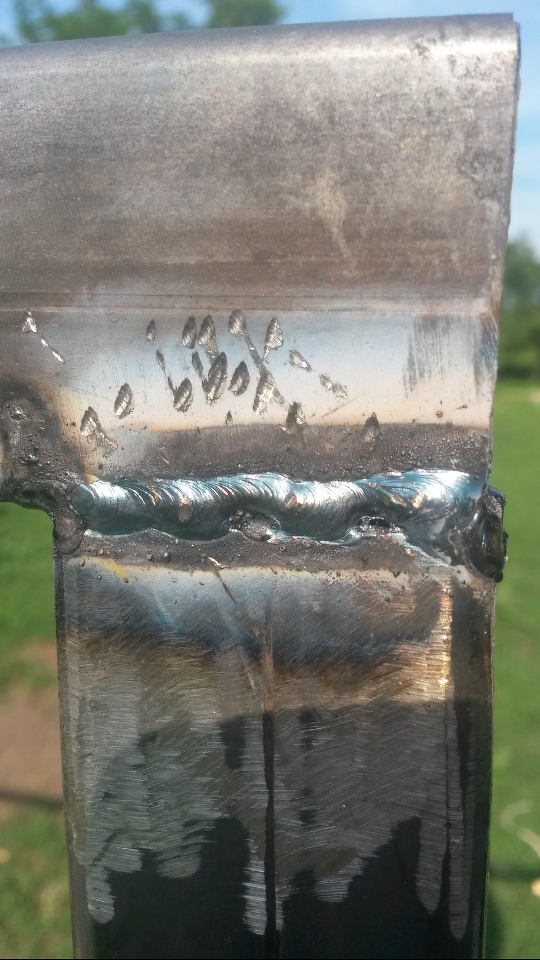

(#) jani1987 hozzászólása Máj 28, 2018 /
Így készül a házi bomba. Lásd alsó kép.

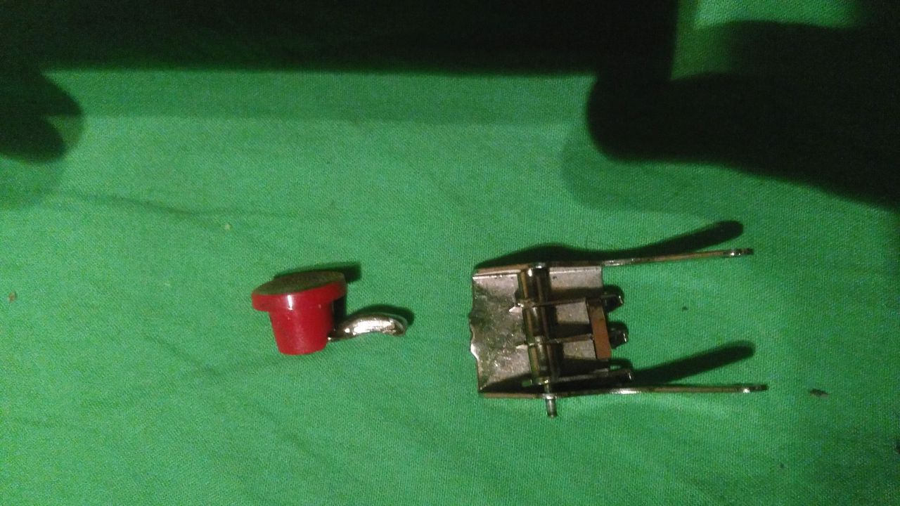

(#) ftirius hozzászólása Máj 29, 2018 /
Remélem jó helyre írok, egy kis segítségre lenne szükségem.
A képen látható kis alkatrészt kellene összehegeszteni.
Kit lenne érdemes keressek?
(#) Petyaa válasza ftirius hozzászólására (») Máj 29, 2018 / 1
Összeforrasztani Jól át kell melegíteni pákával a nagyobbik részt a forrasztási pontnál ahol levált, ez kb 6-7 sec persze egy kis ónnal, mozgatod az ónt oda-vissza a felületen , majd utána bele a piros alkatrészt, és még egy kicsit ott tartod a pákát hogy az is át tudjon melegedni ( kb 2 sec ), és hozzá tapadni.
(#) ftirius válasza Petyaa hozzászólására (») Máj 29, 2018 /
Hát ez is egy megoldás, de ez egy nyomógomb, amit napi több százszor kell megnyomjak, nemtudom bírná-e?
Ha tiszta és erős lesz a kötés akkor működnie kell Gyárilag is úgy volt, csak elfáradt. Esetleg ha ólmozott forrasztóanyagod van azzal is meglehet próbálni, az jobban reagál a hőmérsékletváltozásokra ha kint van az alkatrész a szabadban.
(#) elektroncso válasza ftirius hozzászólására (») Máj 29, 2018 / 1
Ha van a közeledben klímás akkor meg kell kérdezni, hogy tud-e keményforrasztani és ha igen hajlandó-e lenne megvarrni. A lágyforrasztás szerintem nem bírná sokáig. Viszont azt mindenképp meg kell nézni, hogy a varrat elfér-e az adott helyen. Ha nem akkor ponthegeszteni meg lehet próbálni egy kis darab plusz lemezzel (ez utóbbi lehet, hogy a keményforrasztásnál is kelleni fog).

(#) ftirius válasza elektroncso hozzászólására (») Máj 30, 2018 /
Köszönöm, mindkettőtöknek!

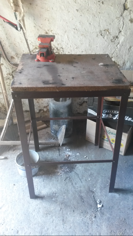

(#) jani1987 hozzászólása Máj 30, 2018 /
Van köztetek olyan aki a munka asztalt maga tervezte és készítette? Egy két jótanácsot elfogadok mielőtt nekiugrok. Most egy 60x60x90-es van de terjedelmesebb munkadarabok miatt 100x180-ast tervezek.

(#) (Felhasználó 116638) válasza jani1987 hozzászólására (») Máj 31, 2018 /
40-es ITEM, vagy Bosch profilból az asztal vázat el lehet készíteni.
Gyorsan, pontosan, nem kell festegetni,és később szétszedhető,átalakítható, hozzáépíthető bármi.
Ha ennyit nem áldoznál rá akkor 40x40-es zártszelvény, szépen meghegesztve, merevítőkkel az asztallap alatt, stb.(+ alapozás, festés)
A későbbi módosítás itt is megoldható, de nem olyan egyszerűen, mint az aluprofilnál.
Munkalapnak 25-30 mm rétegelt lemez, rá egy ESD védőburkolat(ha szükséges),és mehet a meló.
(Felteszem elektronikai célú lenne az asztal, habár erről nem adtál infót.)
Ha kicsit konkrétabban leírod hogy milyen teherbírás kellene, elektronikai, fémipari, lakatos, stb. célra kellene, az nem lenne hátrány.

(#) jani1987 válasza (Felhasználó 116638) hozzászólására (») Máj 31, 2018 /
Mindenképp szétszedhetősre tervezem esetleges költözés miatt. A mostanin csak egy satu van. De inkább mutatom. Nem volt vas lapom.
Ezek szerint inkább vasas melók lennének, habár ezt most sem tudtam meg, konkrétan.
Ez esetben amit írtam, ITEM profi+rétegelt lemez, rá meg egy 2mm-es rozsdamentes lemez, az elején lehajtva derékszögben.
Örökös meg egy napos.

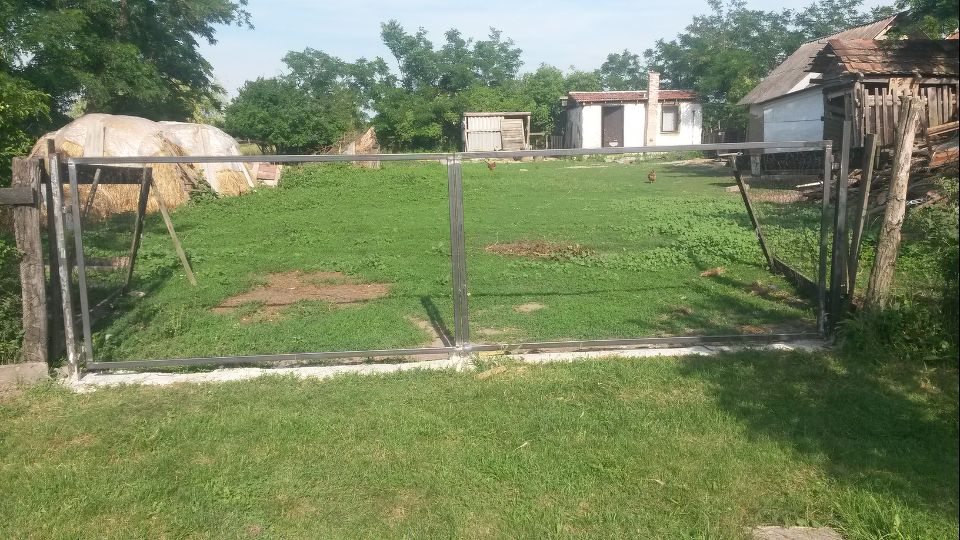

Plusz itt van még a kapu esete. Még mindig nem tudok profin hegeszteni de a kapu már áll. Ti mit raknátok közé? Hálót a legpraktikusabb de még kérdés milyet.
(#) elektroncso válasza jani1987 hozzászólására (») Máj 31, 2018 /
Ha hegesztőasztal készül akkor fémlemezből legyen a felülete. Ez azért jó, mert a test csipeszt elég egy ponton az asztalra csíptetni és a rárakott vasakat már hegesztheted is.
Ha viszont univerzális asztalt szeretnél akkor jobb a falap szerintem. Persze ez nagyban függ attól is, hogy mi áll a rendelkezésedre.
A mi univerzális asztalunk 50x50-es szögvasból van hegesztve és 50mm vastag gyalult deszka van beleszabva plattnak (gerenda lehetett előző életében). A hegesztőasztalunk viszont 6-8mm (nem tudom pontosan) acél "lemezből" van.
De inkább azt nézd meg, hogy mit tudsz olcsón szerezni, mert gondolom nem akarsz súlyos pénzeket beleölni.
(#) jani1987 válasza elektroncso hozzászólására (») Máj 31, 2018 /
Már úgy belementem a dolgokba hogy nemrég a kapuhoz is 16-os rúd vágási maradékot vettem a forgó részhez. A 20x40-es zárt szelvényt a 20-as oldal közepén átfúrtam, fél körbe elvágtam és a rudat ebbe hegesztettem. Nem fotózom le mert gondolom elképzeltétek mire gondolok.
Majd elfelejtettem: a két szelvényt a hossza miatt iszonyat nehéz volt a kis asztalon összerakni.

(#) antiktelefon válasza jani1987 hozzászólására (») Máj 31, 2018 /
Nálunk úgy lett megoldva, hogy a zártszelvényre alátéteket vagy anyákat hegesztettek, és azon egy vastagabb huzal körbe lett fűzve feszesen. Erre sima drótkerítés (horganyzott vagy gumis) lett feszítve, alul felül ráakasztva, majd egy vékony huzallal a körbemenő dróthoz szorosan hozzátekerve. Ha túl magas a tekercs, kiterítve simán rövidebbre kell szabni, és a végét visszahajtogatni úgy, ahogy eredetileg is volt. Viszont ekkora kapunál érdemes lenne merevítéseket hegeszteni a sarkokba, és az oszlopokra sem ártana.
(#) elektroncso válasza jani1987 hozzászólására (») Máj 31, 2018 / 1
Én a kapuszárnyakba mindenképp tennék andráskeresztet. Így el fog vetemedni pár éven belül és nem fogod tudni becsukni. Amit szintén tanácsos megcsinálni, hogy kapu közepén (ott ahol a két szárny összeér) alulra tenni egy "támasztót" amire becsukás után felfekszik a kapuszárnyak alja. Ez azért kell, mert lassan befelé fognak dőlni az oszlopok. Nagyszüleimnél kb. 4-5m3 beton bent van a kapuoszlop alatt, ennek ellenére lassan kidől (az is igaz, hogy kb. 40-45 éve lett készítve).
