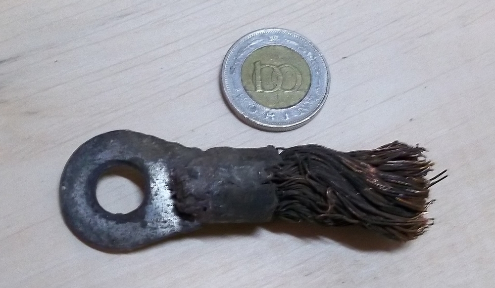

Én ezt nagyon jól tudom, ugyanígy csinálom csak fordítva. Fogóval rányomom, utána forrasztom, tehát a már forrasztott kötést nem nyomkodom szét, épp ellenkezőleg. Tökéletes, az ón teljesen kitölti a szálak, valamint a szálak és a rányomott saru közti űrt is, soha az életben nem fog oxidálódni, nem úgy mint a préselt kötés. Másrészt házilag ezt nem is tudnád máshogyan ennél jobbra megcsinálni, mert senki nem vesz otthonra annyiféle présszerszámot ahányféle saruval találkozik az életben. Sokba is kerülne, meg értelme sincs, hiszen ez így működik. Csupán a megfelelő mechanikai szorításra kell figyelni, nyilván a pici, 3-as alátét méretű sarut nem passzírozom két kézzel szét, az ujjnyi vastag hegesztő munkakábelt pedig nem kombifogóval nyomom össze mert az ugye nem fog menni, hanem satuban.
Kár is erről itt bárkivel vitatkozni, úgy is csak azt fogják hajtogatni amit olvastak, vagy hallottak. Mi a cégnél erőmérő karral többször, többféle mérettel kipróbáltuk azt, hogy milyen szakítóerőt bír az adott kötés, és a gyári préselt az esetek 90%-ában mindig előbb engedett mint a házilag nyomott és forrasztott, ami ugye logikus is.
De fogadjuk el, préselni köll, akkor is ha nincs mivel, mert forrasztani azt bizony nem szabad, oszt ennyi, nincs vita, és punktum. Magam részéről be is fejezem a préselős forrasztós dolgot, inkább megyek oszt leforrasztok egy akkutöltőn két sarut amit tegnap este hoztak és szanaszét van rajta oxidálódva.

(#) Ge Lee válasza nagym6 hozzászólására (») Dec 22, 2018 / 1
Ezt a sarut épp 28 éve forrasztottam erre a kábelre, a pízt az átmérő viszonyítására tettem most mellé. És most sem azért lett levágva mert ne lenne jó, néhány héttel ezelőtt még használták, látszik is rajta, csupa por, kosz, meg egyebek.
A kábel akkoriban is éppen ugyanilyen oxidos volt, de talán még jobban, koromfekete volt minden egyes szál. Ja, és nem csak a vége, hanem teljes hosszban végig a 4 méter a gumi szigetelés alatt. Végignézném a folyamatot amikor erre valaki otthon sarut présel. Forrasztani is nagyon sokan tudják, persze csak szájjal, mert ha már neki is kell állni akkor jönnek a bajok...

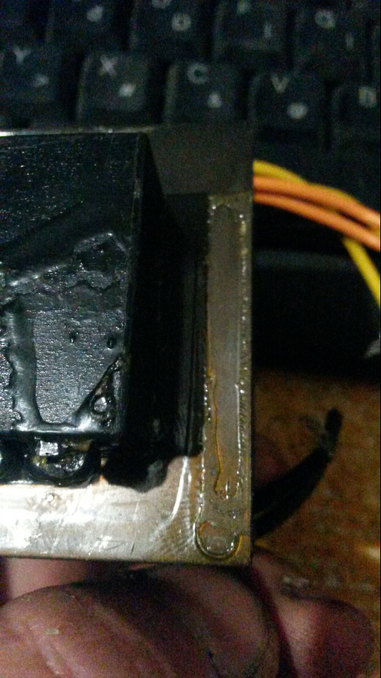

Próbálom úgy megfogalmazni a mondandómat hogy ne legyen ON. Egy trafót próbálok óvatosan szétszedni de a lakk réteg középen nagy gondot fog okozni. Mi a megoldás?
(#) granpa válasza jani1987 hozzászólására (») Dec 23, 2018 /
A vasat az élével kemény felülethez ütögetni, -hogy a lakk feltöredezve-, elmozdulhassanak a lemezek. Ha a drótot is mentenéd, az csak a lakkozás erejétől függ. Vékony, éles penge közé ütésével sem teszel kárt.
(#) nedudgi válasza jani1987 hozzászólására (») Dec 24, 2018 /
Grandpa leírását annyival egészíteném ki, hogy ha fel tudod áldozni az egyik I vasat, akkor meg lehet próbálni, annak segítségével kiütni a többi közül lemezeket. Ha van azonos vastagságú acéllemez , az még jobb. Gumi/fa kalapács ilyenkor még jobb is lehet, de egy keméyfa léc is megteszi. A legfontosabb a megfelelő alátámasztás, a klopfolt lemezen kívül a többit jól alá kell támasztani.
