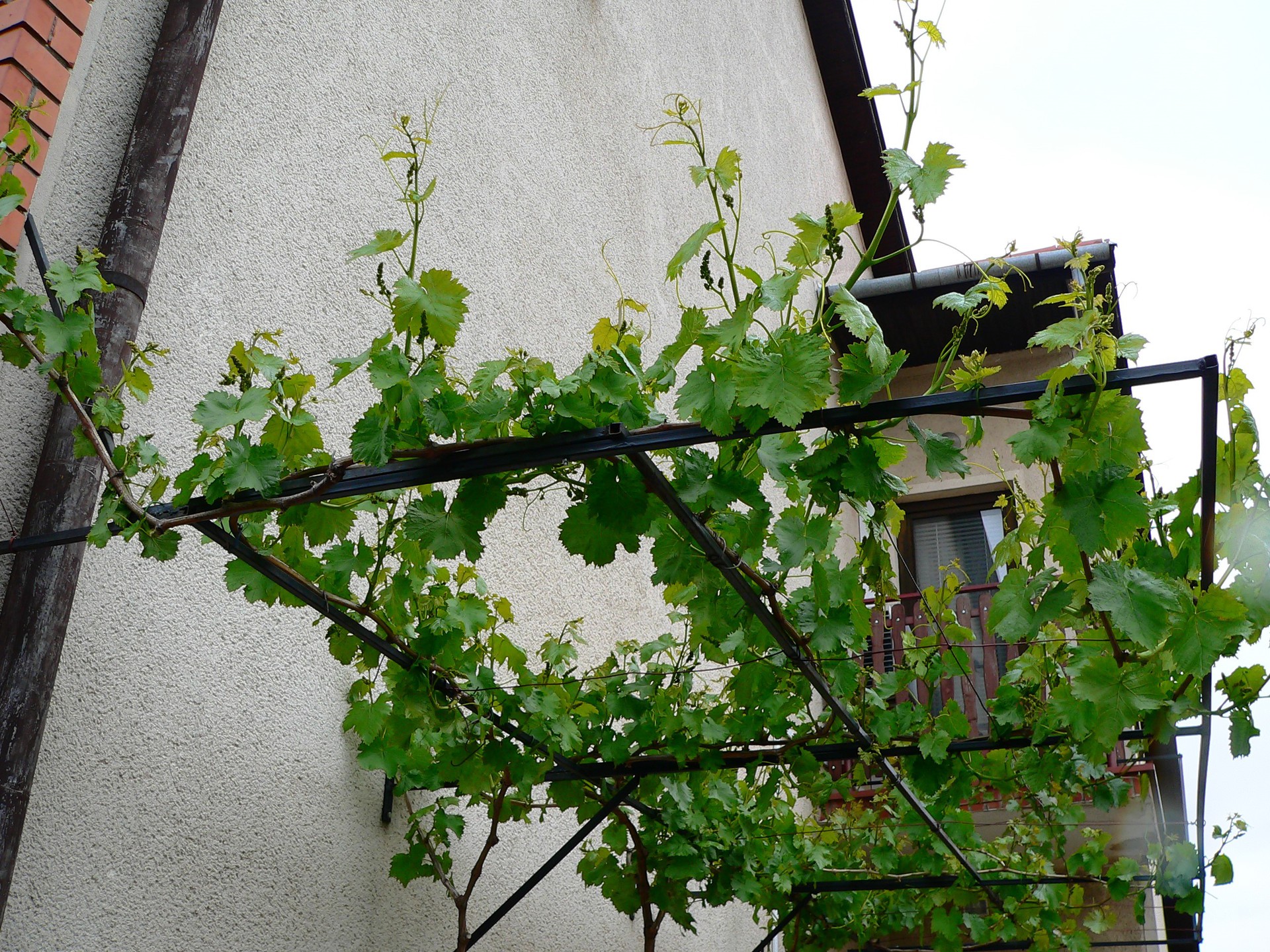

(#) Ódenka hozzászólása Jún 13, 2021 / 4
Kicsi terület lehetősége:
Hallottam olyan emeletes, társasházról, hogy volt valakinek ötlete és egy szőlőtövet tett a ház falához. Az szépen elindult és egy csomó szomszéd ablaka előtt is elterjeszkedett. Szerintem jó társaság lakhat ott, mert szépen gondozta mindenki az elérhető szakaszt és fogyasztotta az előtte termő részét.
Nálunk anno rajtaütésszerűen elhalt a gyönyörű rózsalugas, így a feleségem engedélyével azóta szőlő van, most már 2. éves az előtte levő is, sőt az is felment már az emeletre. Minimálisan 100 kg a várható termés idén, ha nem veri el a jég, vagy a peronosz... Favorit fajta a zöme a másik kettőt nem tudom, finom az is. Ajánlom az ilyesmit is a fű mellett, finom és nő, mint a gyom.
Most az éjszakai vihar miatt kell még ténykednem, kócos lett a szentem.
Igen, locsolás a zöld kannával.

(#) sargarigo válasza Ódenka hozzászólására (») Jún 13, 2021 /
Ez de jól néz ki! Tetőt nem bántja? Az ilyen falra futós dolgoktól azért szoktam idegenkedni, hogy bekúszik a tetőbe, és nekiáll bontani..

(#) Ódenka válasza sargarigo hozzászólására (») Jún 13, 2021 /
"Tetejezem" vagyis letördelem a kívánt hosszban a vesszőket, egyébként a kéményen is fürtök lennének. Minden nap van 5-10 percem átnézni és karbantartani, nem sok ez.
A hátul, kertben levő lugasoknál is van egy szint, ami fölé nem engedem. Van olyan eljárás is, hogy lefelé kényszerítik a vesszőket a talaj felé egy elért magasság után.
Ez több lombbal és valamivel fokozottabb jégverés elleni védekezést is jelent.
Ui: Egyik barátom szokta megjegyezni: A dió és a szőlő akkor ad árnyékot - lombot - amikor szükség van rá. Mire jön a kánikula, árnyékolja a házat, ősszel meg a lombot lehullatva hagyja a Naptól melegedni...

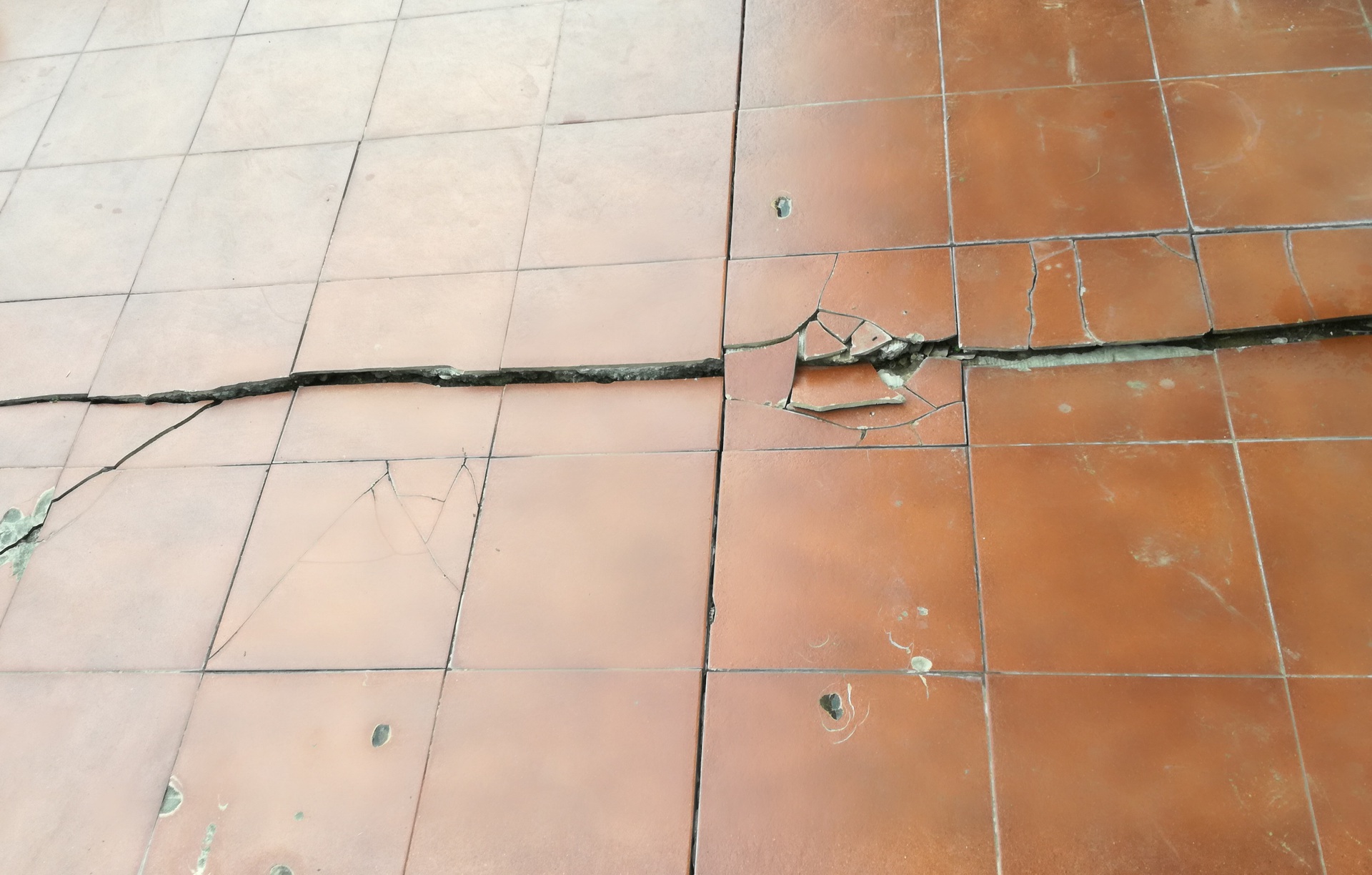

(#) Petyaa hozzászólása Jún 14, 2021 /
Van valakinek ötlete, hogyan lehetne ezt megjavítani?
Kertes ház, kinti félig fedett terasz.
(#) bbalazs_ válasza Petyaa hozzászólására (») Jún 14, 2021 / 1
Szerintem itt a gond alul lesz, a betonalappal.
A csempéket fel kell verni mind a megmozdult részről, utána esetleg egy részük majd visszatehető.
(#) Gafly válasza bbalazs_ hozzászólására (») Jún 14, 2021 / 1
Ránézésre nincsen egyben az alap, szerintem újraburkolás után ugyanigy tönkre fog menni...
Valamint sok a törött/hibás lap is, nem tudom mennyi tartalék van egyáltalán.
(#) nagym6 válasza Frankye hozzászólására (») Jún 14, 2021 / 1
Nem tudom mi lenne a mulcsozó betét. Enyémnél csak annyi ez az üzemmód, hogy bezárom az oldalt kidobót. Így tovább bent a fű a késtérben amíg a késnél leesik, ezalatt sokszor vágja ugyanazt. Semmi elszállítás nincs nálunk, nem is kell, visszakerül a talajba, ezzel semmi gond.
Mint az erdőkben a falevelek. Mi összeszedjük költséggel elszállítjuk (én nem), erdőben visszakerül a talajba, úgy jól van.
(#) Petyaa válasza Gafly hozzászólására (») Jún 14, 2021 /
Igen, az alap valahogy megsüllyedhetett. Tartalék azt nem tudom mennyi van, egy jóbarátoméknál áll fenn ez a probléma. Csak az újra alapozás segíthet? Vagy amit szoktak házaknál is, hogy az alap alá fecskendeznek?
(#) sargarigo válasza Petyaa hozzászólására (») Jún 14, 2021 / 2
Ahol így megsüllyedt, ott semmi nem zárja ki hogy nem fog tovább süllyedni. Statikussal kellene beszélni, neki ez dolga, hogy tudja mi a teendő!
Ott a helyszínen kellene látni hogy hogy áll a helyzet. Ez már nem a játék kategória szerintem, lehet hogy más is mozdul nem csak a terasz! Statikust hívjatok!
A hozzászólás módosítva: Jún 14, 2021
(#) Ge Lee válasza Petyaa hozzászólására (») Jún 14, 2021 / 2
Oda hiába fecskendeznek akármit, az nem fogja helyrenyomni a lapokat (kivéve a purhab, az még dombot is emel oda ). Ezeket nagyon régen úgy rakták le, hogy megdöngölték a földet amibe szórtak előtte tégladarabot meg kőzuzalékot, utána kapott egy kis cementes homokot és annyi. Amíg nem folyik alá víz, vagy a hangyák nem ásnak alá addig bírja.
Talajvíz szigetelés -> sóderágy -> beton -> flexibilis ragasztó -> járólap.
(#) Petyaa válasza Ge Lee hozzászólására (») Jún 14, 2021 /
Persze tudom, csak talán megállítaná a további süllyedést Lényegében akkor a tuti biztoshoz fel kellene verni a betont, és a te általad leírt módszerrel azt a süllyedt szakaszt újra tenni.
(#) Petyaa válasza sargarigo hozzászólására (») Jún 14, 2021 /
Mindenképpen, bár a ház falain stb nincsen repedés.
(#) Gafly válasza Petyaa hozzászólására (») Jún 14, 2021 / 1
Gondolom a teraszt utólag tették oda...
Így igaz, utólag került oda.

(#) mek-elek válasza Petyaa hozzászólására (») Jún 14, 2021 / 1
Nem csak nálatok adódhatnak ebből gondok. Van ahol az utólagosan épített házrész reped meg.
De az aprólékosan, talicskázott alap sem veszi fel a versenyt, az egyszerre terített alappal.
a másik gond lehet a víz. Hallottam már olyat, hogy egy rosszul épített kádlefolyó mit csinált a házalappal. De ha nem elég messzire elvezetett ereszlefolyó is alámoshatja a házat, ha az rendszeres csapadék éri. Szóval a víz is okozhat gondot.
