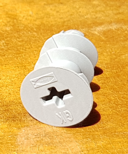

Hogyan rögzítenétek gipszkarton falra falvédőt? A falba kellene valami, ami stabil, ágy mellett lenne a falvédő és nem szeretném, ha az alvás közbeni óvatlan forgolódásomtól kijönnének a falból, amikre rá lenne akasztva. Esetleg lehetne-e itt is szögelni, vagy valami más kellene?
A jelenlegi helyén szögekre van akasztva, viszont ott rendes téglafal van.
(#) kaqkk válasza Udvari Zsombor hozzászólására (») Júl 2, 2023 /
Ugye hallottál már a gipszkarton tipliről ? Ha elég hosszú a falvédő megkeresheted a karton függőleges tartóidomjait azokhoz is rögzítheted + ban a gyalult lécet ami a falvédőt fogja tartani .

(#) Udvari Zsombor válasza kaqkk hozzászólására (») Júl 2, 2023 /
Úgy érted, hogy "gipszkarton dűbel"? A közelünkben lévő barkácsüzletben ilyet javasoltak, mikor azt mondtam, hogy gipszkarton falba kellene. Csak hát ebbe nem lehet csavart hajtani, így vannak dolgok, amiket nem lehet ezzel felrakni...
A falvédőre gyárilag karikák vannak rögzítve, ezeket kellene felakasztani.

(#) nagym6 válasza Udvari Zsombor hozzászólására (») Júl 2, 2023 /
Vannak gipszkarton menetes tiplik minél vastagabb, annál jobb. Ebbe mehet csavar egy nagy fakötésű alátéttel amire a karika. Vagy olyan csavart keresni, aminek kampós vége van. Nálunk csak egy kicsike gipszkartonozás van, ahogy elnéztem a gipszkartont, nagyon gyenge valami. Kézzel szétmorzsolom.

(#) antiktelefon válasza Udvari Zsombor hozzászólására (») Júl 2, 2023 /
Mert szerinted a képeden lévő cuccba mi megy, ha nem csavar? De millió módszer van rá, szétnyíló tipli, elforduló tipli, szarnyastipli szétnyíló metrikus tipli. Lehet hinni kéne a boltban az eladónak, ha nem úgy néz ki 3 napja kezdte a munkát. Plafonba nyilván a gipszkarton hátán szétnyíló opciók a jobbak, de falra akármi megteszi kb, de ha nagyon tépni akarod akkor a metrikusszétnyílós tipli a legjobb, de sokkal drágább és soha ki nem szeded a falból utólag és nem tudod a síkjába süllyeszteni. Persze nem mondtad milyen vastag a gipszkarton, mert egy dupla 15mm lapra bármivel, 9.5mm alatt meg mindegy, úgyis kiszakad.
(#) Udvari Zsombor válasza antiktelefon hozzászólására (») Júl 2, 2023 /
Ilyet adtak, ebbe a fajtába nem lehet csavart hajtani, nekem nem sikerült.
Mert szerinted mit lehet ebbe csavarni, csavarhúzót? Nem a legjobb rögzítőelem, de teljesen jó ilyenre. De amire válaszoltál 5+keresőszót tartalmaz alternatív rögzítőelemekre.
Az a probléma, hogy ami dűbelt eddig vettem, abba nem lehet "tipli szerűen" csavart hajtani, vannak dolgok, amiket "hagyományos" tiplibe hajtott csavarral lehet csak felrakni.
