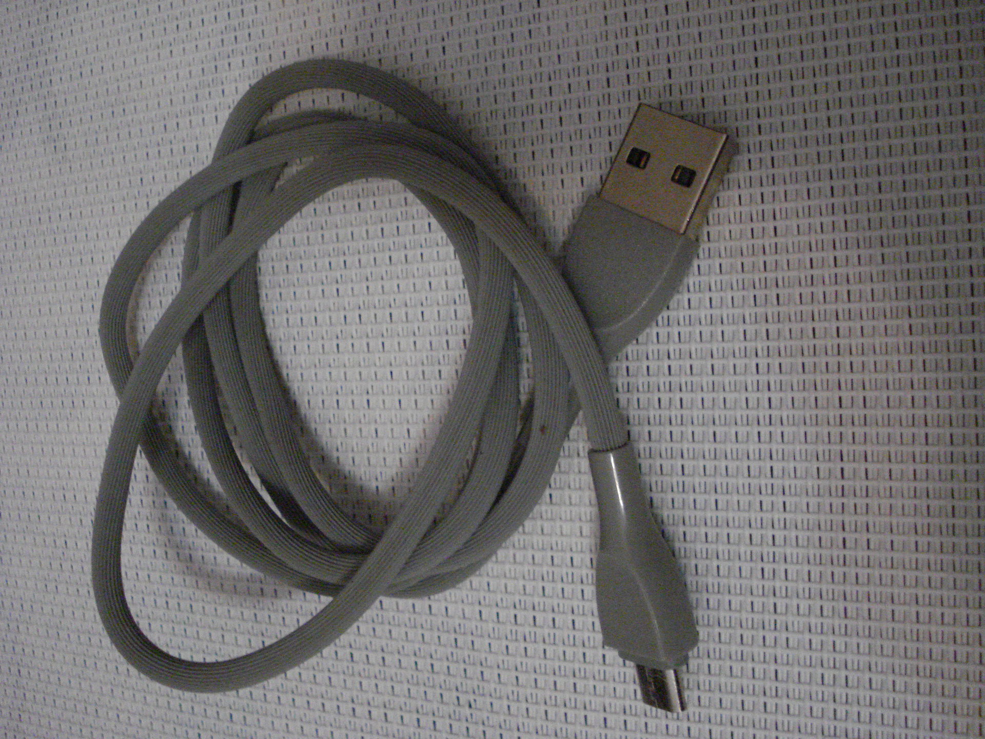

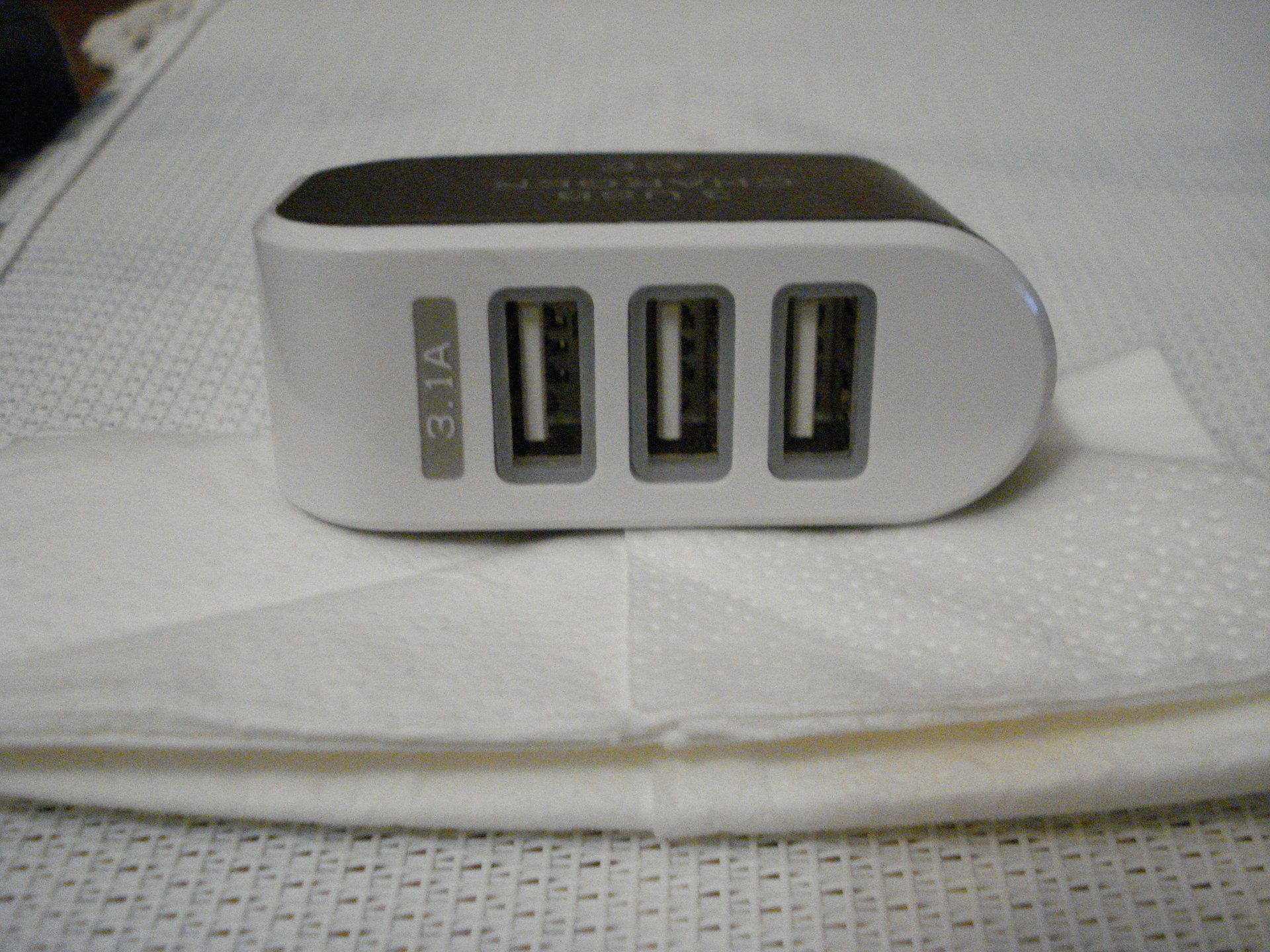

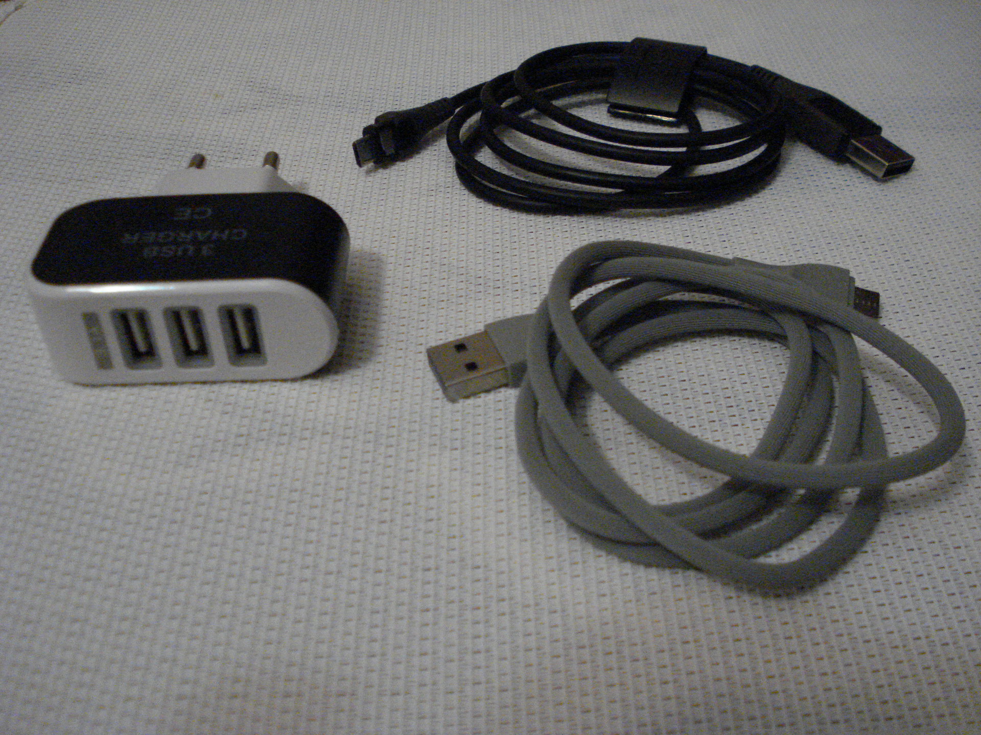

(#) granpa válasza szs hozzászólására (») Szept 13, 2024 /
Ilyet találtam. Ez az?
(#) szs válasza granpa hozzászólására (») Szept 13, 2024 /
Egyik sem az.
De (mint mondtam is) nem dőlt össze nélküle a világ.
