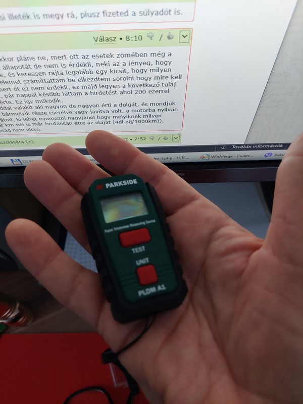

A karosszériás mondta, hogy autó vásárláshoz mindig vinni kell egy kis mágnest. A kritikus pontokat megnézni, oda tapad-e. Ha csak gittelve vagy hungarocellel kitömve van a rohadás, oda nem fog tapadni. Mondta, annak idején ő is megszívta. Olyan Skodát vett, hogy olyan szépen ki volt gittelve, hogy észre sem vette, csak utólag. Ezen az autón is volt gumicsumisszal beragasztott fém lapok a küszöbnél. Aztán gitt, festés.
