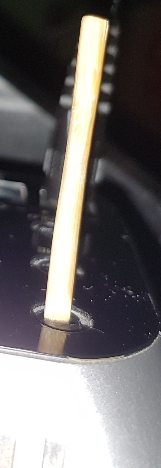

(#) Udvari Zsombor hozzászólása Jan 8, 2025 /
Gomb trimmerre
Egy 5" video monitoron sajnos a hátlapon van a hangerőállító a hátlapi trimmerek sorában, ami nem lóg ki a hátlapból, emiatt csak lapos csavarhúzóval állítható.
Milyen házilagos megoldással lehetne meghosszabbítani a tengelyét, hogy meg lehessen fogni?
(#) zolika60 válasza Udvari Zsombor hozzászólására (») Jan 8, 2025 /
Zsugorcső darabka. Ha nem elég merev kell bele egy műanyag pálca darab is.
A hozzászólás módosítva: Jan 8, 2025
(#) jani1987 válasza Udvari Zsombor hozzászólására (») Jan 8, 2025 /
Készíts róla egy képet az egyszerűsítés végett.
(#) Udvari Zsombor válasza zolika60 hozzászólására (») Jan 8, 2025 /
@zolika60 ‒ Zsugorcső esetében mivel nem lóg ki a trimmer a hátlapból így nem tudom hogyan lehetne rámelegíteni, miközben a hátlapot se szeretném megolvasztani.
@jani1987Itt a második kép a hátlap.
(#) bbb válasza Udvari Zsombor hozzászólására (») Jan 8, 2025 /
hurkapálcát picit megfaragod, majd pillanatragasztó és már nyertél is.
„Zsugorcső esetében mivel nem lóg ki a trimmer a hátlapból így nem tudom hogyan lehetne rámelegíteni, miközben a hátlapot se szeretném megolvasztani.”
Gondoltam leveszed a hátlapot, nem olyan hatalmas probléma.
(#) Udvari Zsombor válasza bbb hozzászólására (») Jan 8, 2025 /
@bbb ‒ Kissé túlgondoltam. Megcsiszolgattam az egyik végét egy kis szakasz hurkapálcának, hogy belemenjen a lapos csavarhúzónak való vájatba, becsöppentettem pillanatragasztót és belenyomtam a hurkapálcát (kép). Ez egyelőre jó lesz.
@zolika60 ‒ Ha a trimmer vájatába ragasztott hurkapálca nem válna be, akkor majd később is ráérek szétkapni, ha történne valami. A monitorhoz eredetileg tartozó kamera háza valósággal szétropogott a csavaroknál, mikor szét akartam szedni, így ezt egyelőre nem piszkálnám.
Még egy kicsit csípj le belőle, hogy még kényelmesen meg lehessen fogni, de ne lógjon ki ilyen sok belőle. Egy kb. 10-13mm-es kilógó darab bőven elég lesz
(#) nagym6 válasza Udvari Zsombor hozzászólására (») Jan 8, 2025 /
Erős megoldás, ha a toldást és eredeti forgatót egy csapbetéttel ragasztod össze. Csak akkor, ha a poti tengelyét fogóval meg lehet fogni, különben a fúrás forgató ereje tönkreteheti túlforgathatja. Mindkettőbe furat, a csap pld.: fúró darab, ilyen méret fúró is van. Kamera forgató, és otthon lévő fúró alapján a csapátmérő. Potiba furat mélységre ügyelni, az egész átfúrása panelostól műszaki hibát okozhat.
(#) Udvari Zsombor válasza nagym6 hozzászólására (») Jan 8, 2025 /
A hurkapálca végül nem vált be, könnyen kifacsarodott a trimmerből, inkább egy quartz órából bontott műanyag fogaskereket ragasztok hozzá, az apró fogak miatt sokkal jobban megfogható. Csak közben a trimmer nehogy hozzá ragasztódjon a hátlaphoz.
(#) Udvari Zsombor válasza nagym6 hozzászólására (») Jan 9, 2025 /
Kénytelen voltam szétszedni a monitort, mert a trimmer ‒ kiderült, hogy valójában potméter ‒ tengelye hozzáragadt a burkolathoz. A zsugorcső sajnos nem jó, mert visszaszerelve úgy már nem lehet elforgatni a tengelyt, többek között azét sem, mert a zsugorcső túl hajlékony.
Tehát holnap meg fogom próbálni óvatosan megfúrni a műanyag tengelyt és egy kézzel is tekerhető csavart ‒ amivel a PC házakat rakják össze ‒ fogok betekerni, az fog kiállni belőle.
(#) Landsmann válasza Udvari Zsombor hozzászólására (») Jan 9, 2025 / 1
Vagy 30 éve mondja anyám, hogy a rádiósmagnójának a gombjaival csináljak már valamit, mert amikor megnyomja a stop gombot, a lejátszás gombja leugrik, meg ugyanígy a csévélő gombok is. Ez nem gond, pillanatragacs van, azzal lehet fixálni. Bár tudtam, hogy nem úgy kellene, de mégis azt a módszert választottam, hogy nem a gomb belsejébe cseppentettem a ragasztót és úgy nyomtam rá a kiálló kis vékon ylemezekre, hanem a kiálló lemezkék oldalár kentem a ragasztót. Csakhogy félhomály volt és nem lehetett látni, hogy a tubusból jön a ragasztó vagy nem. Én meg csak nyomtam. Mire észrevettem, hogy már van ragasztó, addigra szépen lefolyt a lemezen a mozgó lemezek közé. Nyomkodtam én a gombokat, működött is egy ideig míg nem kötött meg a ragasztó. Aztán úgy hagytam. Csak szól anyám, nem tudja a gombokat lenyomni. Na, akkor már tudtam mi a bibi. Teljesen miszlikre kellett szedni a magnó mechanikáját, mert minden összeragadt mindennel. Összerakni már nem volt időm valami miatt, így ömlesztve egy befőttes üvegbe raktam az alaktrészeket. Eléggé szem előtt volt, de mindig undorral néztem rá, hogy azt összerakjam. Anyám nem sürgetett, a befőttes üvegből nem gurultak szét az alaktrészek, így aztán nem kellett sietnem a dologgal. Hanem vagy másfél év után mondja anyám, rakjam már össze a magnót, vagy dobjam ki a fenébe ha nem tudom összerakni. Ó, hát olyat nem csinálunk, hogy kidobjuk. Nekiültem. Forgattam egy jó ideig az alkatrészeket mire minden ahelyére került. Még egy kis letört műanyag pöcköt is szerkesztettem bele, amin a mechanika fém lemeze jobbra-balra csúszkált. Enélkül nem állt volna meg. A lényeg, egy egész délutánom ráment, de csak összeraktam. Működött is, de aztán az antennája letört, kontakthibás lett a poti, a szalagot is feltekerte néha aztán végül mégis selejtezve lett, de mindezek a hibák nem a ragasztás-szétszedés-összerakás következménye volt, hanem az, hogy egy egyszerű silány egykazettás mono rádiósmagnó volt.
(#) mek-elek válasza Landsmann hozzászólására (») Jan 9, 2025 /
Nem én találtam ki!
Nem a cél a lényeg, hanem az odavezető út!
(#) Udvari Zsombor válasza Landsmann hozzászólására (») Jan 9, 2025 /
Most megfúrtam a műanyag tengelyt, benne van a kézzel is tekerhető csavar, párszor szét kellett szednem a monitort, mert először egy szalagkábel szakadt le, utána a hangszóró vezetéke szakadt le a helyéről. A kimeneten jelen van a bejövő hang, viszont a beépített hangszóró valamitől továbbra sem működik, de teljesen elegem lett az egészből ‒ a szalagkábelek rövidek, a trimmereket is tartalmazó panel pedig elég kényelmetlenül a monitor hátuljának végébe van befogatva, ez 3 csavar + 3 szalagkábel!

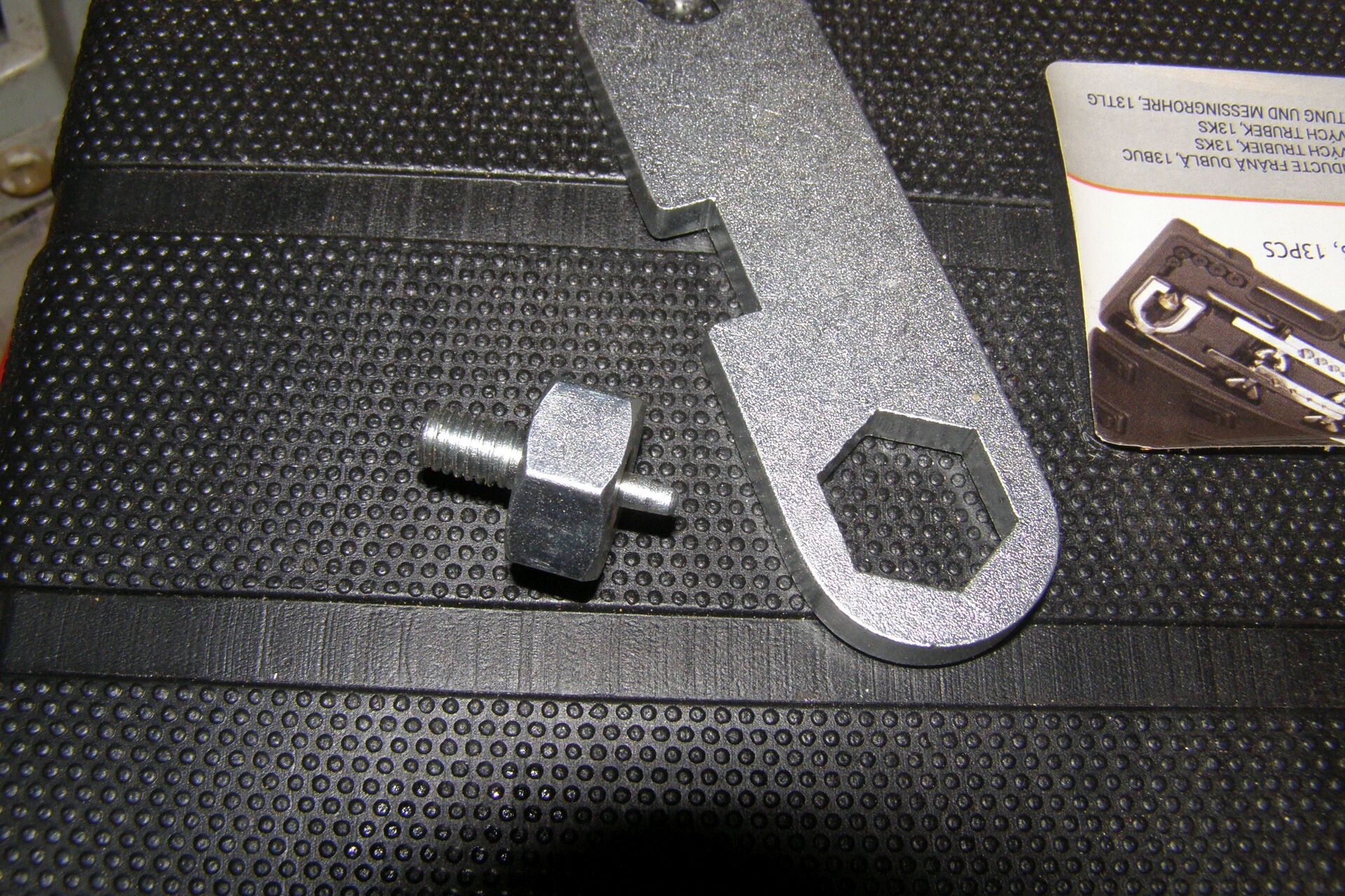

(#) tufatofu hozzászólása Jan 9, 2025 /
peremező
Üdv mindenkinek! Aki látott már ilyet legyen szives némi ötletet adni, hogy a bekarikázott alkatelemek mire valók? A vasdarab kulcsnyílása kisebb, mint a másik bekarikázott betétek, tehát még azok "valahova" betekerésére sem alkalmas. A bekarikázott betétek másik oldalán mindegyiken egy 6-os külső menet van. A prés kúpját lebányásztam róla nagy nehezen, de oda sem lehet betekerni.
A termék nem a kínai piacról származik, hanem a linkos.hu autószerelő szerszámokat forgalmazó neves cégtől, ahol az ügyfélszolgálatos hölgyön kívül másnak sem volt fogalma ilyen apró részletekről. A többi tárgy használata világos. Lehet én vagyok a hülye, vagy a kínai(nyilván ez is ott készült) ami szemetet talált belerakta a dobozba, hogy a súly meg legyen?
Köszönet a válaszért!
(#) bbb válasza tufatofu hozzászólására (») Jan 9, 2025 /
A kúpot ne bányászd le róla, azzal tolod be a csőbe ezeket a betéteket (én úgy láttam így működik).
(#) tufatofu válasza bbb hozzászólására (») Jan 9, 2025 /
Azon a 6-os kiálló meneten elég nehéz lenne a kúppal egyensúlyozni. Akkor úgy csinálták volna szerintem, mint a fekete betéteket aminek a másik oldalán egy mélyedés van amiben a kúp hegye belefér és megvezeti.
(#) Udvari Zsombor válasza tufatofu hozzászólására (») Jan 9, 2025 /
Nem lehet, hogy azok eltérő méretű cserekúpok? Bár a képeken nem látszanak túl jól.
Viszont nekem az a másik lapos valami úgy tűnik, mintha egy lapos fémdarabból képzett "csavarkulcs" lenne, legalábbis az a hatszögletű luk erre enged következtetni.
Ha már megvetted, akkor rakj fel róla saját fényképet, amin látszik is valami, hamarabb kapsz jó választ.
Bocsi! Gondoltam a kiálló 6 os csavar és a vasdarab elképzelhető így is. A kulcsnyílás, ahogy mondtam, nem rávaló.
(#) bbb válasza tufatofu hozzászólására (») Jan 10, 2025 /
Bővebben: Link Pedig a videóban is úgy csinálják, hogy a kúpot letekerik és betekerik a fejet...
(#) tufatofu válasza bbb hozzászólására (») Jan 10, 2025 /
Igen, ezt láttam. Erről, ahogy írtam is, keserves leszedni(visszarakni sem jó) egy belső acél gyűrű tartja ott. Levéve egy sima felület van a kúp alatt, menet nélkül. Végül is mindegy, mert amiért vettem azt megoldottam vele, csupán érdekelt volna minek adták a betekerhető fejeket é a vasat hozzá, ha nem használható semmire.
