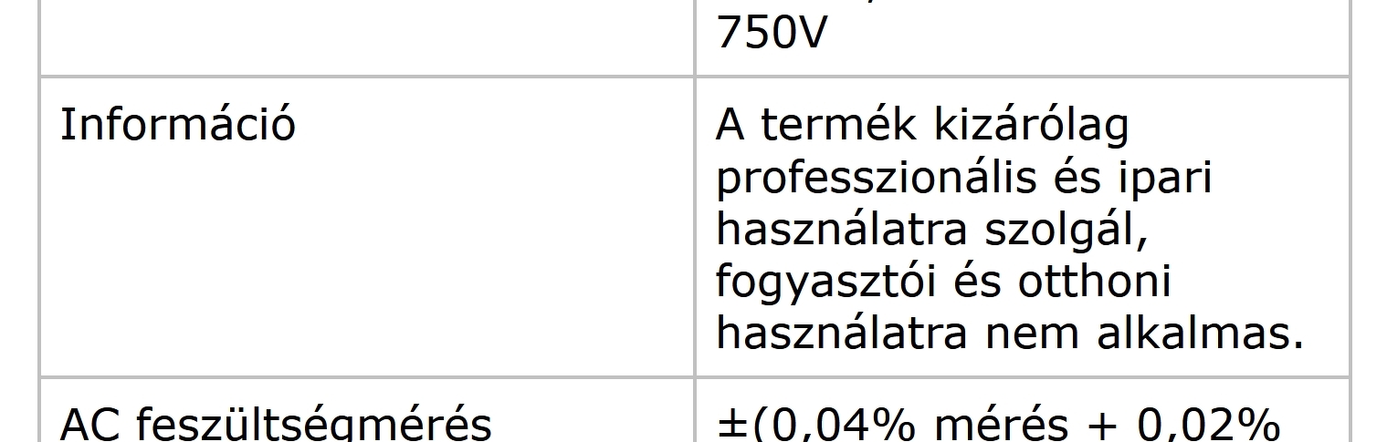

Miért?
Hirdetésként látom ezt a mérőműszert. Csinos darab, de az ára és a tudása messze túlmutat az átlagos igényeken, azaz teljesen el tudom fogadni a professzionális felhasználási javaslatot.
Azt nem értem miért nem alkalmas otthoni használatra (melléklet), ha egyébként ki tudnám fizetni.

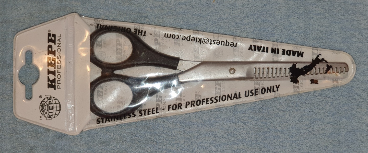

(#) tki válasza Alkotó hozzászólására (») Márc 28, 2025 /
Ne légy elkeseredve, nekem még az ollómon is ez van, pedig nem vagyok fodrász.
(A viszonylagos koszért elnézést, csak a kedvedért tettem vissza ebbe a régi tasakba, amúgy az olló tiszta, a vaku meg mindent döggé világít.)

(#) klausz18 válasza Alkotó hozzászólására (») Márc 29, 2025 / 2
A legtöbb villamossági bevizsgáló, vagy például hálózat analizátoron (fogyasztás, cosfi, reaktív telj, stb.) is ez van rajta magán a készüléken. Használatiban a miért is benne szokott lenni, és az ok egyszerű: ahhoz, hogy normálisan tudd használni, például (a hálózati mérő esetében) nincs gyerekzár a DUT konnektorban, banán aljzaton is elérhető a 230V, stb.
Ilyenek miatt írják rá, mert üti egymást a hülyék se tudják megnyalni és az, hogy normálisan használni lehessen.
Ha csak professzionális felhasználást enged meg a gyártó, akkor mentesül attól, hogy hatékony használatot akadályozó biztonsági reteszeket, limiteket, plusz kupakokat építsen bele, hogy védje a hozzá nem értőt a veszélytől.
Általában ez az értékesítést nem szokta befolyásolni, tehát megveheti magánember is, csak nem perelheted be a gyártót, ha hozzánemértés miatt kár keletkezik.
(#) Ge Lee válasza Alkotó hozzászólására (») Márc 29, 2025 /
Előttem már leírták, ezzel a szöveggel "védi" magát a gyártó az amatőröktől akik esetleg kellő hozzáértés hiányában használnák. Ez meg, hogy otthoni használatra "nem alkalmas" csak valami ottani sutka lehet, a gyártó szerintem ilyet nem állít.
Egy 6,5-es multi használtan sem szokott olcsó lenni, bár elvétve nagyon ritkán felbukkan olcsó is, én a Keithley-t pl. kereken 100 ezerért vettem, az sem kevés, de ha azt nézem, hogy sokan egy neves kézi multiméterért is jóval többet adnak, akkor nem sok.
(#) klausz18 válasza Ge Lee hozzászólására (») Márc 29, 2025 /
Sokszor olyanból is ered különbség, hogy míg az USA-ban az "intended for professional" nem jelent tiltást, addig az EU területén nem teljesít olyan biztonsági / energiahatékonysági követelményeket, ami miatt változik a besorolás. De ez már nagyon adott eszköz specifikusan kell nézni.
Olyan egyszerű dolgon is elbukhat az EU területén, hogy nem teljesíti az ErP előírásokat, és kikapcsolt állapotban >xW a fogyasztása.
(#) Bakman válasza Alkotó hozzászólására (») Márc 29, 2025 /
Itt is van pár szempont: Bővebben: Link.
