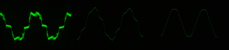

Elég vad, hogy néha hogy néz ki a hálózati feszültség alakja. Az első úgy dél felé készült és olyan amorf, hogy akár egy álatalam készített erősítő kimenetén is mérhettem volna (ha bemeneten tiszta színusz van).
A következőt ha jól tévedek fél 1 kor, és most az előbb fényképeztem az utolsót. Történethez hozzátartozik, hogy Dunaföldváron élek, tehát kb. 20km Paks. Mondjuk valószínűleg nem ott van a baj.
A déli retek elég hihetetlennek tűnik, de biztos nem mérési hiba. 5ms/osztás => kb. 45Hz

(#) Slope válasza idlob hozzászólására (») Jún 10, 2008 /
Huhh! Szépek... az elsőről hirtelen egy 1F inverter jutna eszembe, de lehetne egy vezérelt áramiránító "nyoma" is. Nincs a közelben valami ilyesmi jellegű berendezés?
A második is hasonló az elsőhöz, az utolsó pedig már egész korrekt az előző kettőhöz képest.
Gondolom a helyi trafó még 3×380/220V-os, nem cserélték a 3×400/230-as átálláskor. Szépen levágja a szinusz "sapkáját", telitésbe megy a vasmag.

(#) Topi válasza idlob hozzászólására (») Jún 10, 2008 /
Azt figyelembe veszed, hogy az oszcilloszkópok nem földfüggetlenek?!
Erre a problémára megoldás pl. az én digit tárolós szkópom akkuról való táplálásának lehetősége. A profibb szkópoknál van lehetőség a földfüggetlen üzemeltetésre.
(#) Istike88 válasza Topi hozzászólására (») Jún 10, 2008 /
Ez körülbelül olyan mintha a multiméterrel a saját elemét próbálnád kimérni, jól gondolom?
(#) idlob válasza Topi hozzászólására (») Jún 10, 2008 /
Természetesen! Leválasztótrafóról működik szinte az egész műhely. A mérés pedig a trafó előtt történt, hogy ne zavarjon be. (Így helyes, ugye?)
De a fura eset miatt kipróbáltam úgy is, hogy a szkóp volt a hálón, és egy 230/2×16V trafóról szedtem a jelet, biztos nem földhurok.
(#) Fery válasza idlob hozzászólására (») Jún 10, 2008 /
Valószinüleg megy egy rakás klima a környéken,stb.. jól leterheli a környéket. Néztem én is töled kb 30-40 km-re tőled, Iváncsán, sokkal ott sem szebb bár nem ilyen brutális, csak a teteje hiányzik kicsit a szinusznak...
(#) idlob válasza Fery hozzászólására (») Jún 10, 2008 /
Eszembe se jutott, pedig logikus. Egyúttal megmagyarázza miért délben volt "retkes" a jel és estére miért tisztult ki. Amúgy a szinusz teteje sose volt meg felénk Erre meg lehet magyarázat Slope hozzászólása itt. Amúgy tényleg még a régi szabvány szerinti az utca trafója. (Tényleg, mi az az 1F inverter? Áramirányító nincs a közelben, tudtommal.)
