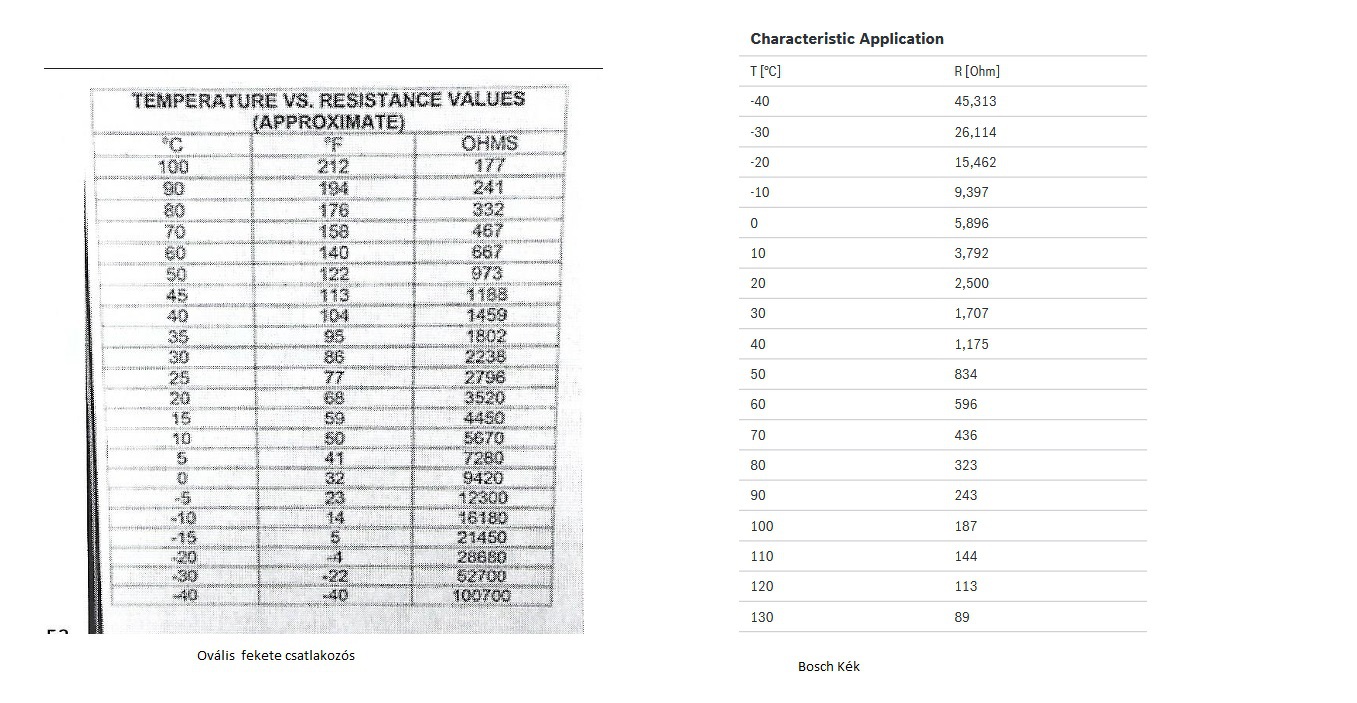

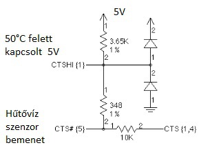

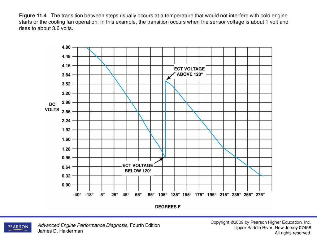

Érdekességek MINDENKINEK:
Astra Hűtőfolyadék hőmérséklet mérése az ECU által
Z16XEP 1es és 2es ventilátorsebesség hiányába belefutva, gondoltam egy merészet, tesztelésképpen, nem hajtom agyon a kocsit, hanem az NTC-t ideiglenesen kicserélem egy 3k-100Ohm potira. A 3kOhm értékről lefele tekerve a potit a rajta levő fesz 2,5Vról, lement 1Vra, majd tovább csökkentve a poti ellenállást, meglepetésemre a fesz ismét felugrott 3Vra, majd tovább tekerve fokoyatosan ismét csökkent 1Vig, ahol természetesen bekapcsolt a FULL 3as ventifokozat. Visszafele tekerve a potit, ugyanott, kb 50*C körül ugrik vissza a fesz. Hogy lesz ebből lineáris hőmérséklet adat?
A trükk: Melegedő motornál, kb 50*C táján, az NTC ellenállás sarkain a fesz 1Vra csökken, és ennél kisseb esetén, a rossz jel/zaj viszony (a gyűjtás közben müxik) már az ECU ADC számára gondot okozott, ezért az autóipari mérnökök 50*C táján megháromszorozták a szenzor tápáramát, persze a memóriában elsiftelve a mért érték digitalizálását is, ezzel kijavitva a jel-zaj viszonyt. Tehát nem lehet csak úgy egyszerűen, párhuzamos módon, kilopni a hőmérséklet infőt magunk számára (amit szerettem volna), hanem az ECU átkapcsoló szakaszán, detektálni kell, h kellő meredekségű-e és, h fel vagy lefutó él-e. Műveletik, JK tároló stb., vagy egy STM8 kontroller megoldható, de ennek a hőmérséklet infónak kicsit nagy ára van igy.
A lényeg, h ha valaki mért szenzor feszből számit hómérsékletet, ezt figyelembe kell vegye.
Meg is találtam egy autóipari leíró cikket a dologról: A typical engine coolant temperature (ECT) sensor
Érdekes volt ezt a mérnöki megoldást is megismerni.
Joggal felteheti valaki a kérdést, h dehát akkor miért nem háromszorozzuk a gerjesztő áramot alacsony hőmérsékleten is és nem kell trükközni ennyit? Mert akkor az általa okozott disszipáció alacsony hőmérsékleten jelentős hamis mérési eltolódást okozna.
A hozzászólás módosítva: Okt 28, 2022
(#) nyemi válasza afazakas hozzászólására (») Okt 28, 2022 /
Szia.Igen GM vezérlőkben így van megoldva a hűtővíz szenzor pontos érzékelése, hogy kapcsolgatják a bemeneten a felhúzó ellenállások értékét.
(#) afazakas válasza nyemi hozzászólására (») Okt 28, 2022 /
Szia, szinte ugyanaz a megoldás a belinkelt bemutató anyagban, csak nálad egy soros körben rövidezárják a nagyobbig ellenállást (valszeg. egy P fettel a kis csatornaellenallas miatt, nem pedig 0,2Vos maradékfeszes tranzisztorral ami olyan lenne mint egy beiktatott kis fesz. forrás), a másikban pedig párhuzamosan söntölik át a nagyobbik ellenállást 50C on.
Utána nézve láttam már, hogy van benne áramköri magyarázat is. De, hogy tudható legyen a pontos értéke a felhúzó ellenállásoknak azért írtam a hozzászólás. Persze ez is csak akkor mond valamit ha ismerjük CTS szenzor hőfok és ellenállás arányának értékét. Opelnál kétfajtát alkalmaznak (régi 8 vagy 16 szelepes ecotec motoroknál különböző) lásd kép.
Ami ténylegesen foglalkoztatott engem, hogy a mérnökök miért választottak mindig más helyet a motorblokkon a szenzornak (motortípusoktól függően), meg az esetleges összecserélés esetén milyen előnyök vagy hátrányok származhatnak belőle .
Szia,
Alapvetően mindig a motorblokkból kijövő termosztát előtt illik hőmérsékletet mérni, ez ay egyik korlát a mérnökök számára, a másik a managerek fillerb*szasa, ha egy másik tajvani TSC szenzor 5 centtel olcsóbb, akkor rögtön ki kell cserélni az eddigit, mert lám lám 10000 autónál az ennyi meg annyi megtakarítás. A hibásodási ráta persze nem számit.
A kék és fekete NTC hőszenzorok régen eléggé különbözőek voltak. 25*C on 2200 illetve 2000Ohm. Ami érdekes, h 80-100*C körül már szinte egyforma ellenállásuak. Na erre kitalálták h a kettő csereszabatos, igy aztán kétszer annyi beszállítót lehet megversenyeztetni.
Végülis a szerencse, h 80-100*C fölött érdekes csak az autóban a hűtőfolyadék hőmérséklet, igy vegülis mindkettő nagyjából OK.
A Hella kék NTC méréseim alapján a legvalószínűbb NTC karakterisztikák, katalógusokból kimazsolázva mellékelten belinkelve. Ez kb az általad belkinkelt Bosch kék karakterisztika megfelelője.
Egyébként egy jobb minőségű lézeres spot hómérővel be lehet mérni elég pontosan a blokk termosztát környéki hőmérsékletét.
Összecserélés témában a szamitásaimat nagyjából igazolja a jenki netes alábbi linkBővebben: Link:

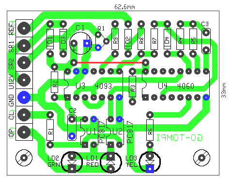

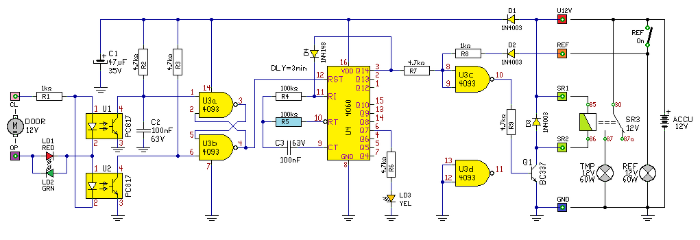

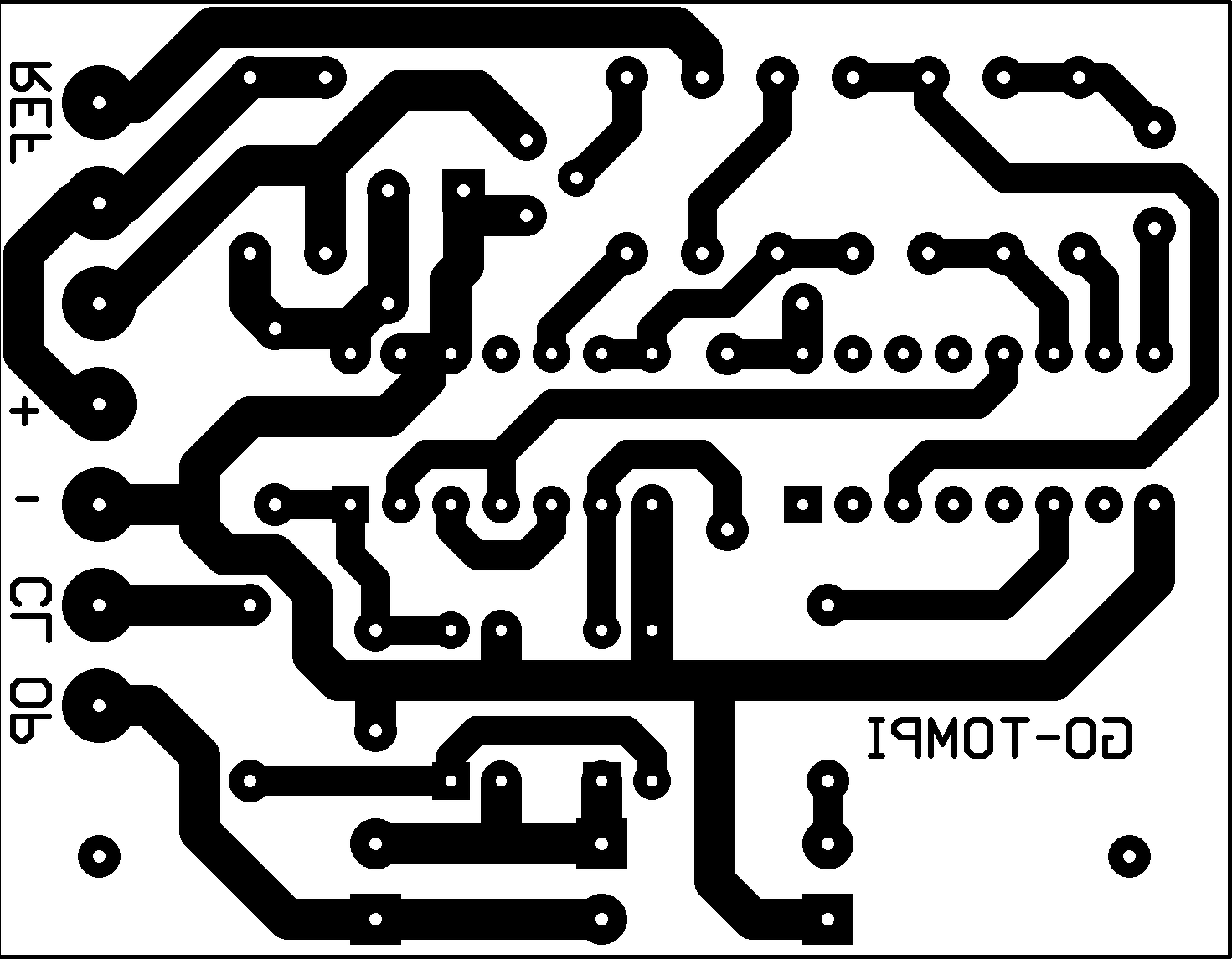

(#) proli007 válasza toth1996 hozzászólására (») Feb 16, 2023 / 1
Hello! Bizony, nem a távolságit (reflektort) kell felkapcsolni, hanem tompítottat.
(Egyébiránt szabály szerint álló gépjárműnél azt sem szabad használni).
De én megrajzoltam. Egy gépjármű relét működtet. A bemenetet a zár motorra kell kötni.
Ha az OP kap + feszültséget, akkor nyit, vagy is felkapcsolja a lámpát.
Ha a CL kap + feszültséget, akkor zár és elindul az időzítés, melynek ideje itt 3 perc.
Ha a REF bemenetet a reflektorra kötöd, akkor ha bekapcsolod a reflektort, kikapcsolja a tompítottat.
Tehát a +- megy a tápra, az SR1-SR2 a relére, az OP-CL a zármotorra, a REF a reflektorra.
