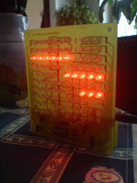

A legbonyolultabb kiírás ezzel a kapcsolással:
Három- negyed kilenc múlt öt perccel vagy Három- negyed tizen- kettő lesz öt petc múlva :yes:

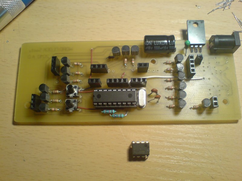

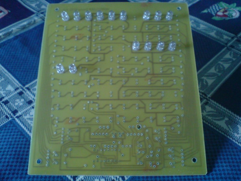

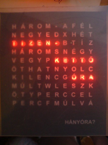

. Most ott állok, hogy nincs elég egyforma tranyóm, meg ellenállásom... Volt egy nagy hiba a kijelző panelen, az összes tranyót fordítva terveztem bele, ami nem lett volna baj, de ahhoz készült el a nyák. Ráadásul az egyik fiókból kivett pic is megviccelt, valószínűleg hibás. A PWM-mel még nem foglalkoztam. Végül a szoftvert beégettem egy jó pic-be, tehát mostmár nem csak emulátorban megy. (elnézést a kép minőségéért, webkamerával készült )
Mivel a ledek nagyon keskeny szögben világítanak, ezért ennél a prototípusnál filmre kerülnek a betűk egy tejplexi elé :yes: .
A PWM kivételével összeállt az elektronika:

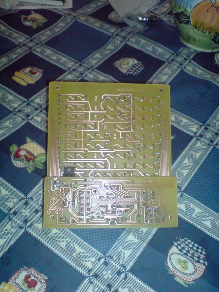

Persze, de előbb javítani kell a nyáktervet és kéne csinálni egy kapcsolási rajzot is... Addig is fabrikálom az előlapot: (Azért ilyen hóka, mert egy fehér papírra nyomtattam film helyet)
Jó lett!

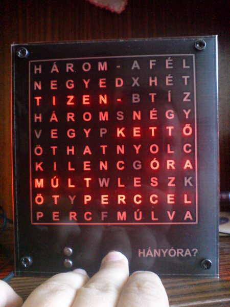

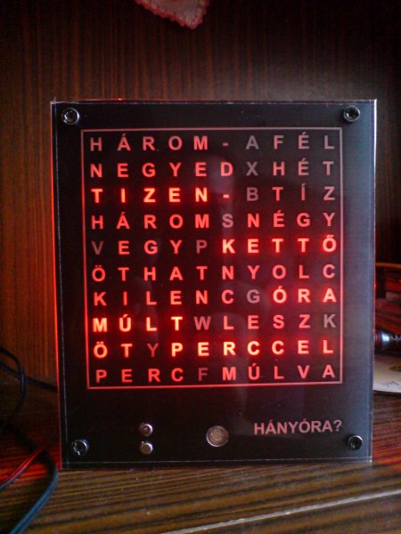

Ime az előlap a gombokkal és a fényérzékelővel: (A fényképezőgépem eléggé meghülyül a piros ledektől, a valoságban egyenletesebb a kép és jobban elkülönül, hogy melyik betű világít és melyik nem.)
Dehogy hány az óra!
Egyébként nagyon tuti lett, gratulálok hozzá! |
