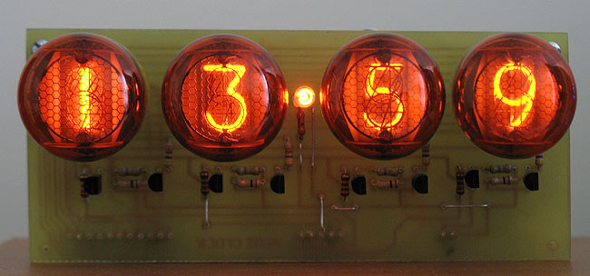

Életem első nixie óráját tervezem éppen, de még sosem próbáltam ki egy nixie csövet sem. Egy olyan alapvető kérdésem lenne, hogyha lesznek nem használt számok a csőben, azokat szükséges-e valamilyen egyen potenciálra kötni (anódra), vagy lóghatnak üresen? ZM1080.
(#) Pali79 válasza kiszebra hozzászólására (») Feb 18, 2019 / 1
Szia! Nem kell bekötni.
(#) kiszebra válasza Pali79 hozzászólására (») Feb 18, 2019 /

Van egy négycsöves nixie órám, eredeti program 16F84-re van írva át lehetne valahogy 16F628-ra írni?Én nem tudom.
Itt a program 16F84-re.
Csak 628-am van most itthon.
A hozzászólás módosítva: Okt 16, 2019
(#) Pali79 válasza lajos1969 hozzászólására (») Okt 16, 2019 /
Nem garantálom, hogy működik is...
(#) lajos1969 válasza Pali79 hozzászólására (») Okt 16, 2019 /
Köszönöm szépen!
Holnap kipróbálom.

(#) lajos1969 válasza Pali79 hozzászólására (») Okt 17, 2019 /
Kipróbáltam a hexet, sajnos nem megy vele.
Köszi.
