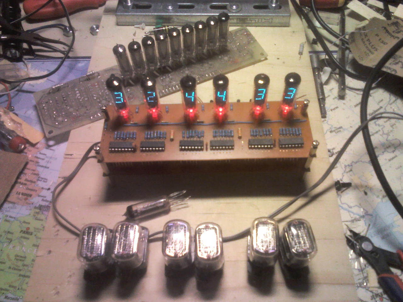

Az orosz jól dekódol. A képen látszik, hogy az utolsó két digit helyesen működik. Mivel a multiplex frekvencia állandó nem a dekóder hibázik. A mule 1-ben nekem is ilyen dekóder van azon kívül, hogy puha a lába, az orosz icnek semmi baja sincs.

Bocs nem kizárt persze , hogy neked voltak vele rossz tapasztalataid, de azért merem állítani, mert a mule 1- ben van áttűnés a számok között, amit úgy oldottam meg, hogy fél másodpercig felváltva jelzi ki a két számot az óra, ha azt dekódolja, akkor nem annyira lassú ic.

Én írtam atosz óráihoz a programokat,és kb 1 hónapot szívtam-szívtunk a ruszki ic miatt (mindig szellemképes volt a kijelzés) ahogy kicseréltük az addig rossznak titulált programok mind tökéletesnek bizonyultak.

Akkor lehet, hogy ic-je válogatja, nekem nem volt vele gondom, mint a mellékelt képek is mutatják. Viszonylag egyszerűen ki lehet deríteni, hogy a kollégánál ez-e a hiba, mert foglalatban van. Én azért megnézném előbb a tranyókat.

Lehet de akkor nekünk sikerült egy sz..r szériát kifognunk mert vagy 5-6 db ot kipróbáltunk miután kiderült ez a "hiba "és mindegyik gyönyörűen produkálta szellemképet, míg az eredeti 74141 10-ből 10 tökéletes volt .

Életre kelt az óra
Most jutottam el addig, hogy kicseréljem a tranyókat de úgy sem működött. És rájöttem mi a baj...
Anód kapcsoláshoz PORTC-t használok amit még a JTAG interfész használ. Csak ki kellet kapcsolni.
Köszi a segítséget

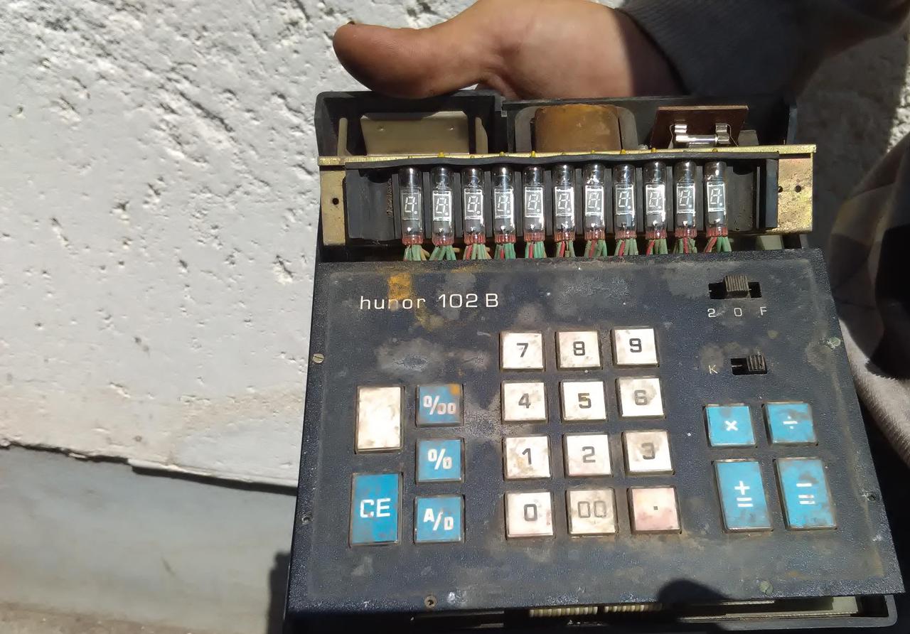

Hallihó! Órát még nem készítettem , de meg szeretném próbálni. Van itt ez az őskövület számológép (van egy másik is az üzemképes, ennek csak a burkolata volt híjjas) mit lehetne belőle hasznosítani? Vagy ha valakinek kellene belőle valami priváttal dobjon meg (Bocsánat az OFF-ért) Íme a képek.:
