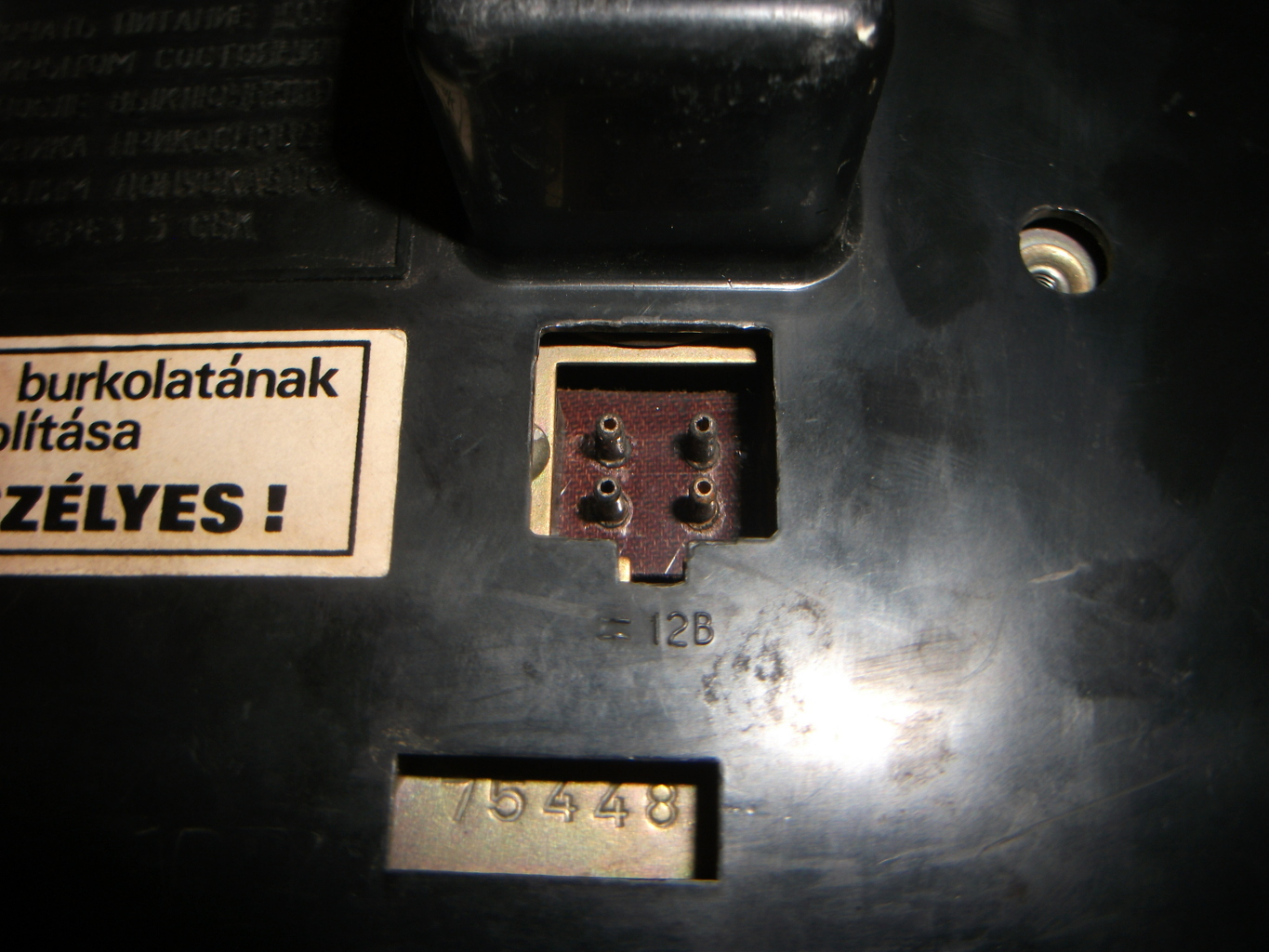

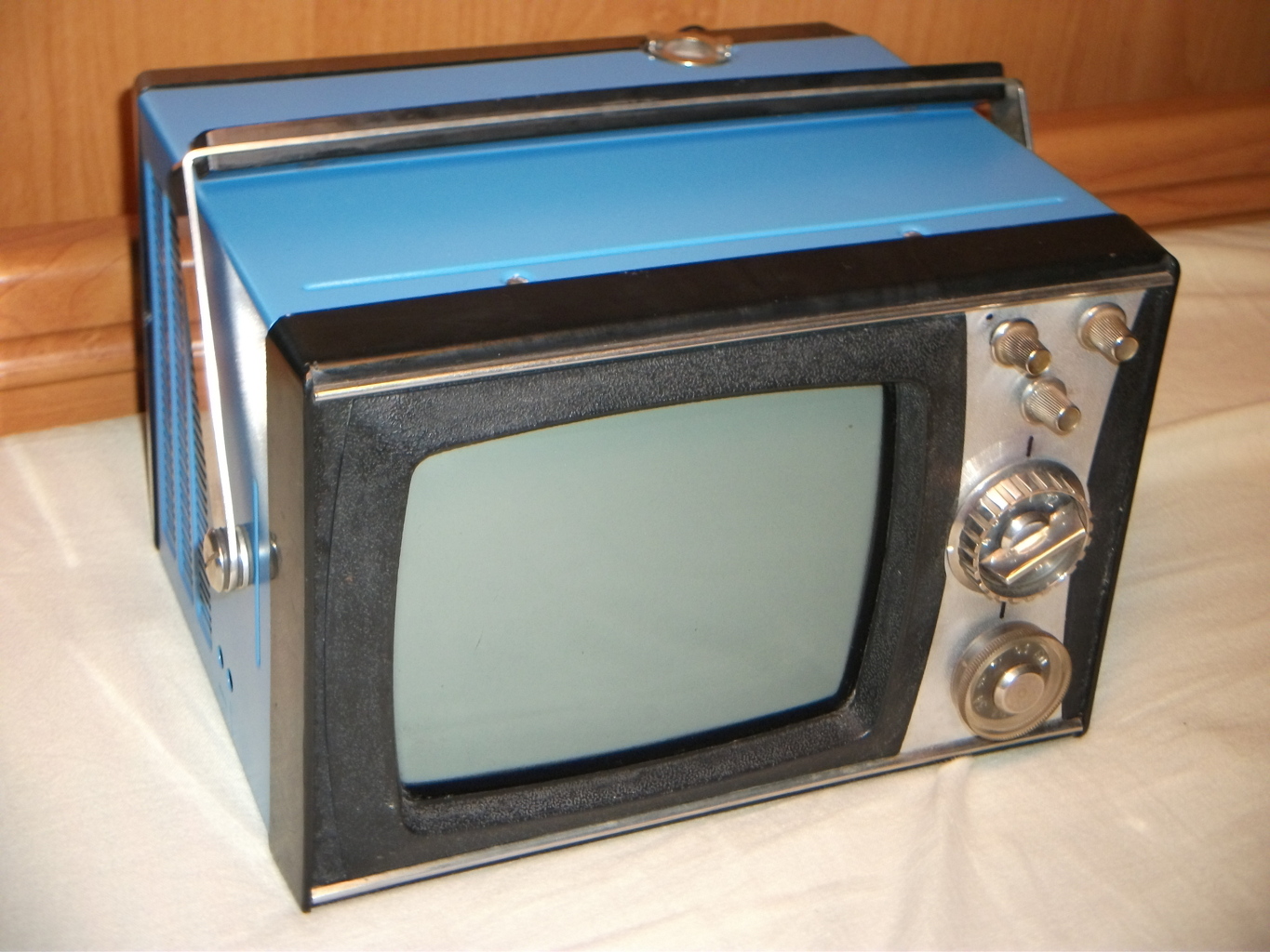

Tudom ez nem színes tv, de ruszki ezért itt írok róla.
Kaptam egy Shiljalis 401DS típusú kistévét, de nincs meg a külső tépegysége. Valaki megmondaná, hogy a TV hátulján lévő érintkezőben hova megy a + és a - 21v ?
Válaszaitokat előre köszönöm.
(#) kadarist válasza Jubilate hozzászólására (») Jún 24, 2013 /
Nézd meg azt, hogy melyik tápkivezetés van direkt összeköttetésben a készülék fémtestével (az antennacsatlakozó is jó erre) és az lesz a negatív bemenet. A rajzát innen letöltheted.

(#) Jubilate hozzászólása Okt 5, 2013 /
Nagyon köszönöm a választ, de azt nem tudod, hogy melyik gomb mitcsinál?
Annyit sejtek, hogy a kapcsolós tekerő lehet a ki/be és a fényerőszabályozó.
(#) kadarist válasza Jubilate hozzászólására (») Okt 5, 2013 /
Ha beindítod, akkor úgyis rá fogsz jönni a funkciókra.
(#) kristikoma válasza Jubilate hozzászólására (») Okt 5, 2013 /
Amúgy meg ésszel, ne adj neki 12V-nál többet! Ha találsz tekerőket: ki-be kapcsolóval kombinált hangerőszabályzó, fényerő, kontraszt, ezenkívül van olyan, hogy ne fusson a kép, meg geometriailag kitöltse a kép a rendelkezésre álló helyet.

(#) Jubilate hozzászólása Feb 14, 2014 /
Azt értem, hogy a test mínusz, de melyik a pozitív?
Belül nem lehet rájönni mert elég drótgubanc az egész, a rajzon meg a csatlakozót nem mutatja.
Akinek van ehhez való tápja, meg tudná nézni, hogy mi hova megy és leírni nekem
(#) kadarist válasza Jubilate hozzászólására (») Feb 14, 2014 /
Multiméterrel sípoltasd össze a testet a csatlakozó megfelelő kivezetésével. Amelyik nulla ohmot mutat a testhez képest, az a mínusz. Értelem szerűen a másik a plusz lesz.
(#) Jubilate válasza kadarist hozzászólására (») Feb 16, 2014 /
Ez megvan, de van a mínuszon kívül még három érintkező van, az egyik nincs sehova kötve, a másik kettő közül az egyiknek nagyobb, a másiknak kisebb az ellenállása.
(#) Jubilate hozzászólása Feb 19, 2014 /
Akkor hova kössem a pluszt ?
(#) zolika60 válasza Jubilate hozzászólására (») Feb 19, 2014 /
A rajzán úgy látom, hogy van a mínusz egymagában és a két plusz összekötve, a negyedik meg üres.
A hozzászólás módosítva: Feb 19, 2014
(#) Jubilate válasza zolika60 hozzászólására (») Feb 19, 2014 /
Igen! Köszönöm a válaszokat, holnap ki is próbálom.

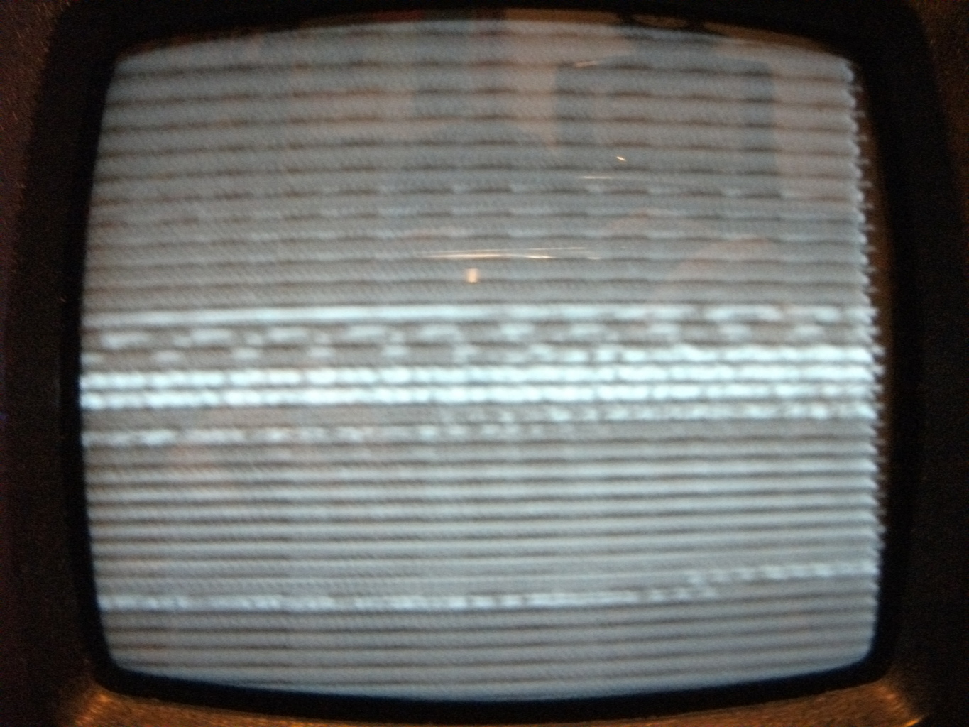

Most megpróbáltam DVD lejátszó koax kimenetéről is, a hang jó, de kép azon is olyan mintha a függőleges és a vízszintes elterítés átütne, vagy mintha állandóan futna a kép, de egyik gombbal sem lehet megállítani.
Ezt nehéz így elmondani, inkább itt van egy kép arról, hogy mi kéne legyen a képen, és mi van a képen, hátha ez alapján rá tudunk jönni mi a baj:
