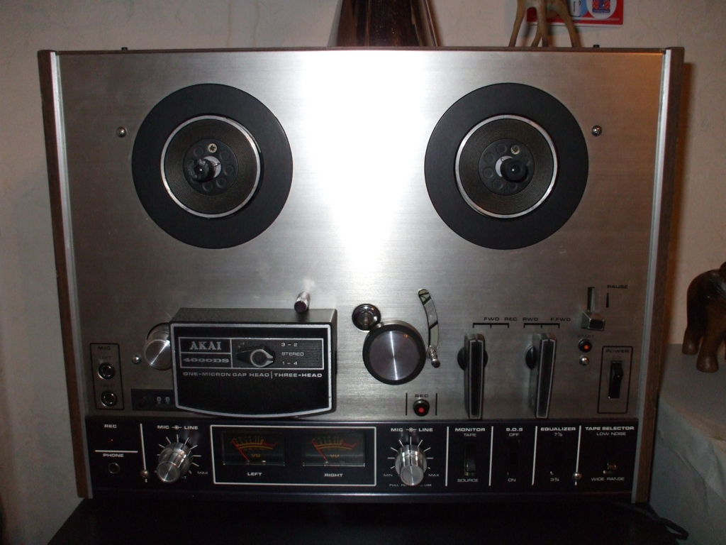

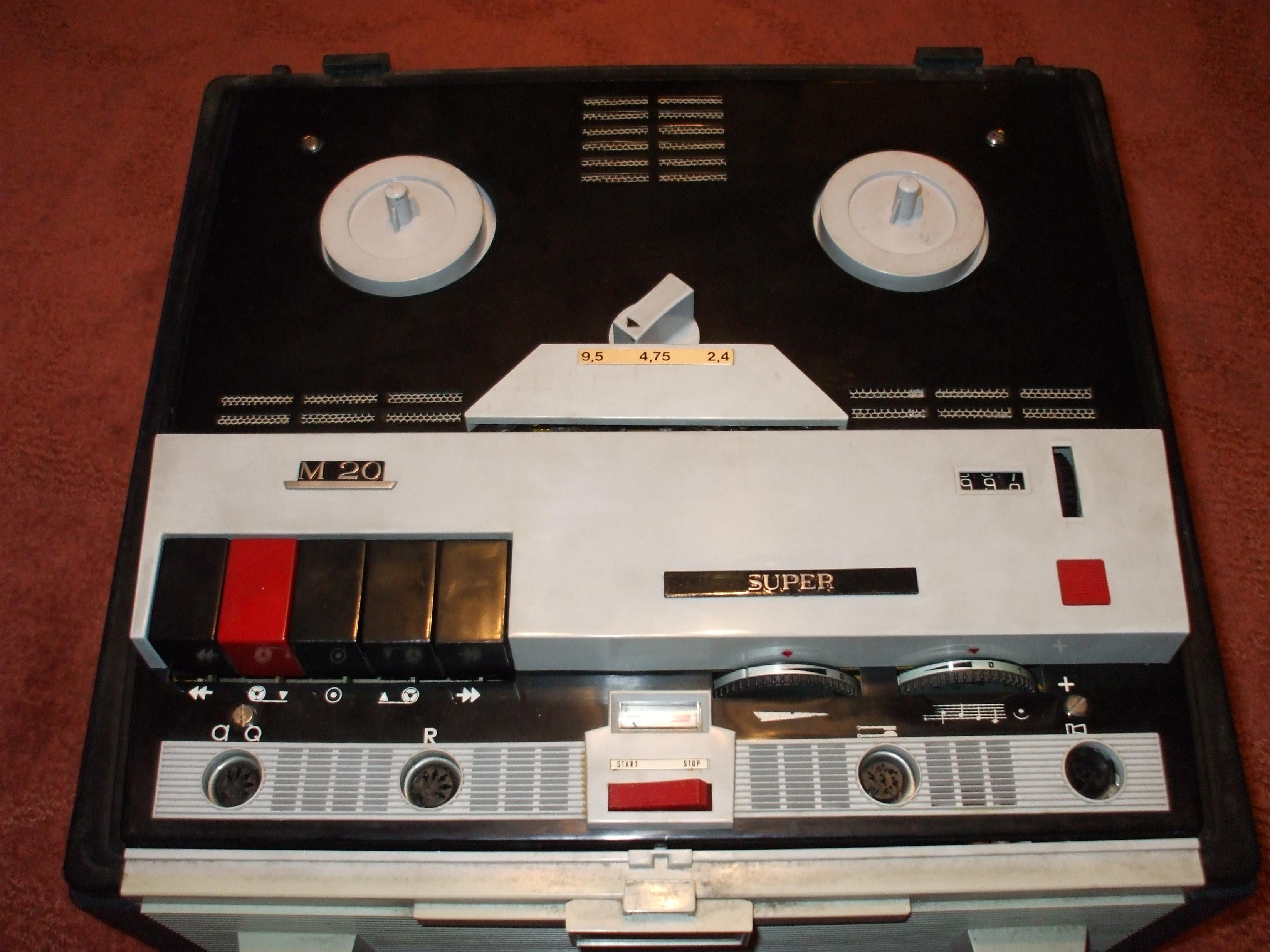

AKAI 4000DS Működés közben BRG M20 Videó Ezenkivül van még 2DB ZK140 Csöves És egy ZK246 Ha róluk is kész lesz a bemutató videó, akkor be lesz mutatva Üdv Mackó

Tök jó gépek! Az Akai, külsőre nagyon hasonlít az enyémre. Azért az M20-on mintha néha behallatszanának más sávokról is hangok, meg a szalag is régi, viszont nagyon hangulatos. A 4000ds-nél találtam ezt a videót. Hogy honnan szerzett ilyen fekete szalagot? Meg a kivezérlés se semmi! Bővebben: Link
