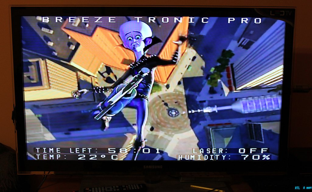

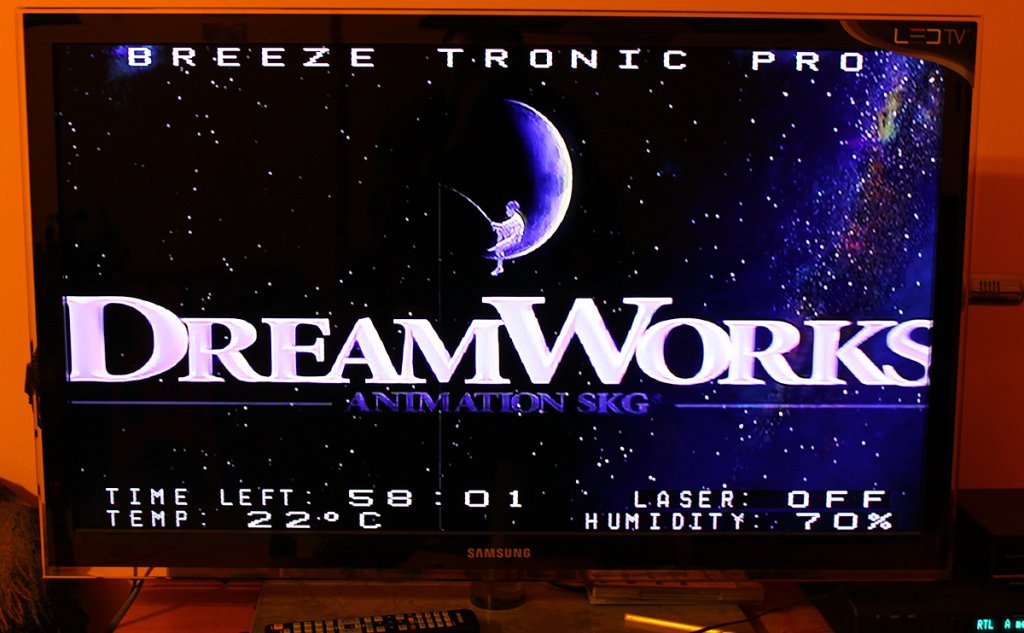

Ha nem is szálkereszt, de egy OSD-s project
40" LED TV-n jól néz ki élőben.
Grat...

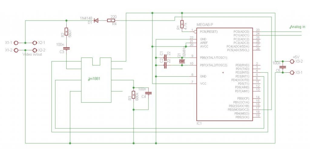

LM1881 szinkronjel leválaszt, int1, int0 lábakra megszakítást generál a szinkronjel, és az spi port mosi lába feliratozza a képernyőt, Aruino-ban íródott ha megérted át tudod írni.
MAX7456-ot a Sparkfun-tól vehetsz breakout borddal.
Van mintaprogram hozzá, illetve Visual basic-ben írtam egy karakterfeltöltő programot, ami a karakter szerkesztő által generált .mcm file-t tölti fel a soros porton egy avr- segítségével, így nem kell a hardvert megvenni a Maximtól.

Az LM1881-el jobban jársz. Lomiban kapható és olcsó.
Én is ilyet használok atmega88 vagy atmega168-al.

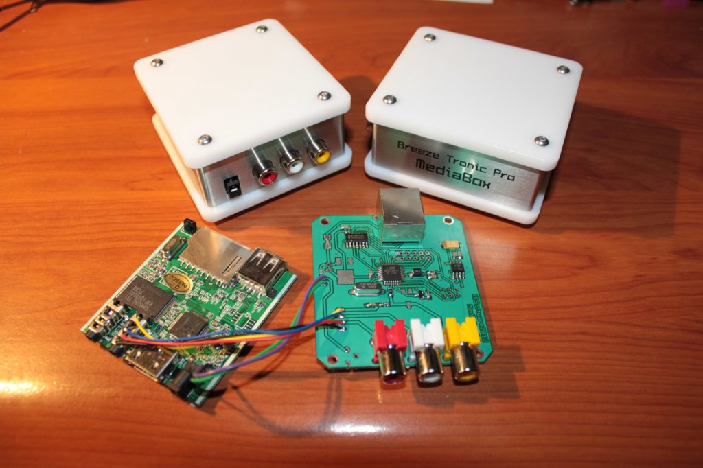

Kép csatolva
Az lm1881 tényleg olcsó és nálunk is lehet kapni..

Van egy egyszerűsített változatom ez csak két analóg értéket ír ki. Később felteszem a kódot.
Még lm1181 szynkron leválasztó sem kell mert egy rc kapcsolással az avr komparátorával meg egy timer modullal lehet detektálni a két szinkronjelet.
Hűű, a kód nagyon jó lenne, karakterekkel iratsz ki 2 értéket, amit az adc-ről olvasol be? Pont ilyen kell nekem(majd testre szabom a kiírást..  )
Majd valami kapcsolási rajz szerűséget is tudnál feltenni?
PICI, a te megoldásod is érdekelne!

leteszteltem a programot avr-studio 4el, atmega8 ra állítva(mint a kapcs rajzban), és rengeteg hibát kaptam..:

A video input és az output ugyanazon a vezetéken fut? és a 2es számú a gnd?(x1-2...)

A be és kimenet ugyanaz.
