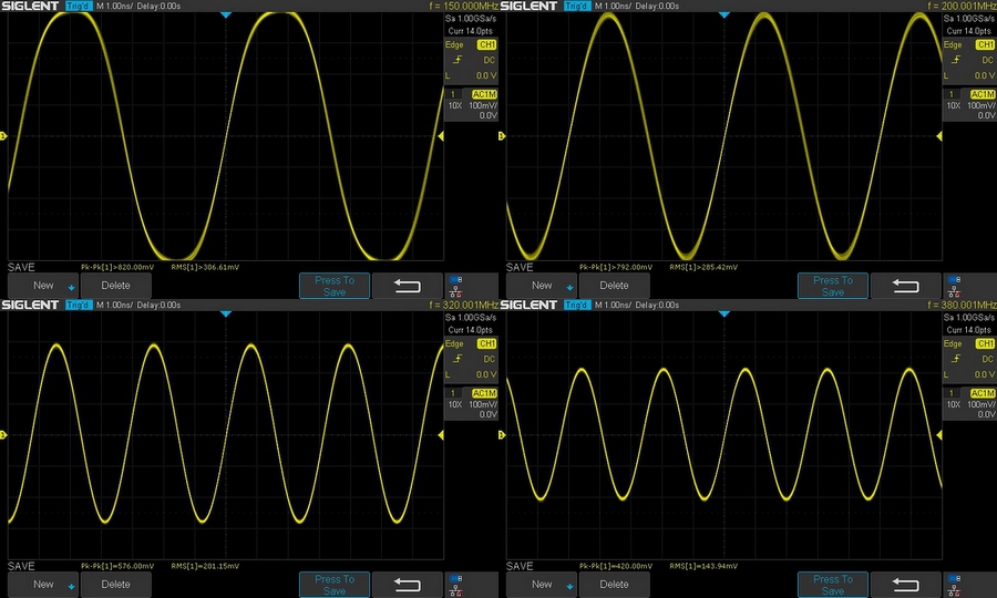

(#) Ge Lee válasza nagym6 hozzászólására (») Nov 29, 2020 /
Nekem van generátorom de elég nagy harmonikus tartalma van. A 1104-et nem tudom, de a 1202X-E -3dB-es pontja kb. 320 MHz-nél van, a -6dB-s pedig 380MHz-nél a saját mérőfejével. Az első, 150 megás jelen látszik is, hogy ott még rajta van az alapjelen a harmonikus is, a 200 megáson már nincs, annak a harmonikusát már gondolom korlátozza a bemenő fokozat átvitele.
Felfutást nem tudok nézni mert 10ns-nál gyorsabbat nem tud az impulzusgenerátorom.

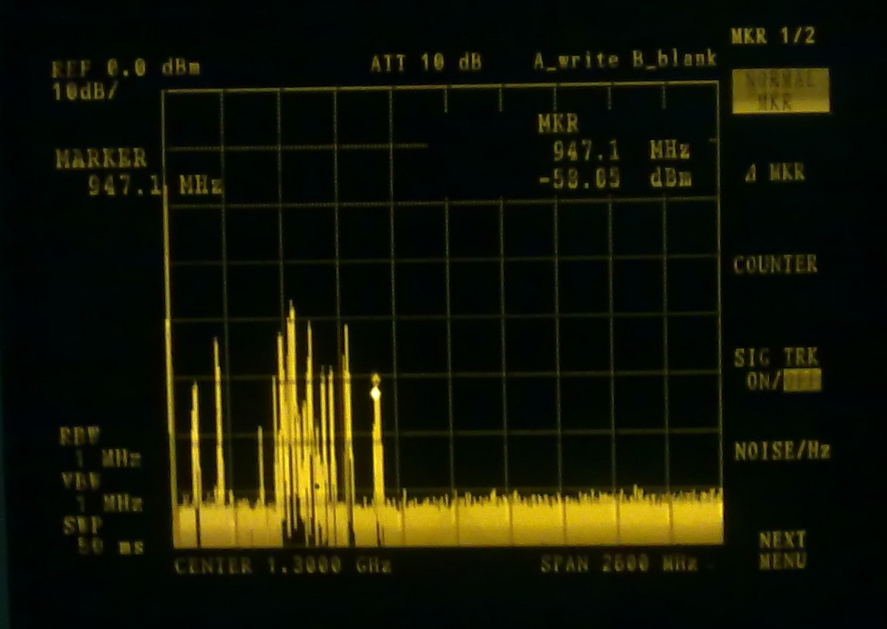

(#) Ge Lee válasza sdrlab hozzászólására (») Nov 29, 2020 /
A generátorom DDS (ADF4351-gyel), 50 megától 4,4GHz-ig megy. Meg van egy Advantest R3261-em amivel megnéztem, de azzal csak 2,6GHz-ig látom, és bizony ha jól emlékszem (nincs meg a sweep videó) 1,5dB-en belül van végig.
A harmonikus tartalma ami nagy, ha most tennék fel egy képet egy 50 megás szinuszról na azon szépen látszana, ahogy a spektrumanalizátoron is. Csak nem találom se a képet se a videót. Csak egy erősítős lepkeantenna kimeneti jelét találtam meg hirtelen.
Szóval ha hiszed ha nem, tud az annyit, nézz meg róla még néhány ilyen videót a youtube-on.
(#) sdrlab válasza Ge Lee hozzászólására (») Nov 29, 2020 /
Namost, az ADF4351 négyszög generátor! Köze sincs a szinuszhoz, max akkor, amikor osztó nélküli közvetlen kimenő jele van bekapcsolva! Az pedig csak 2.2-4.4GHz közötti esetben áll elő! Alatta mindig négyszög a kimenőjel, tele harmonikusokkal.... Ezzel elég nehéz objektív sávszélességet mérni....
(#) compozit válasza sdrlab hozzászólására (») Nov 29, 2020 /
Azért lehet ezekből következtetni. Ha négyszögjel a generátor kimenete, mondjuk fogadjuk el, hogy a 150 MHz-es kép az négyszögjel. Annak az alapharmónikusa, ami egy 150 MHz-es szinusz, 1,27-szerese a négyszögjel amplitudójának, vagyis 410 x 1,27 =521 mV. Nyilván nem tudja a szkóp a 150 MHz-es négyszöget megjeleníteni, vagyis már az első kép sem jó. Vagyis az első képen a 820mVp-p a valóságban nagyobb amplitudójú, ha egy igazi négyszögjelet feltételezünk, hiszen a szkóp már egy csomó felharmónikust levág. Ne felejtsük el, hogy a négyszögjelben csak páratlan felharmónikusok vannak, tehát a harmadik már 450 MHz, az ötödik meg 750MHz, ezekból semmi nem jut a képernyőre.
De valahogy grafikus módszerrel, a többi kép alapján meg lehetne határozni a -3dB-es pontot.
Ha azt mondom, hogy az előbbi 521 mV lenne a 150 MHz-es négyszög alapharmónikusa, akkor a második kép majdnem jó a maga 200MHz-ével és 792 mV-jával. Ebből az jönne ki, hogy durván tudja a 200MHz-es -3 dB-es pontot.

(#) Ge Lee válasza sdrlab hozzászólására (») Nov 30, 2020 /
Ott van a mérés szinusszal, és ott sem a szkóp a gyenge láncszem hanem a mérőfeje. És még azzal is megjeleníti akár a 400 megás jelet is, és még a trigger is megfogja. Hogy mennyit hagy benne a gyártó arra a másik példa a 1052DL ami 50 megás papíron, és az is majdnem 100 megáig megy. És menne tovább is rendesen illesztett kábellel, mert ugye ott is a mérőfeje korlátoz (valójában az is elmegy vagy 130 megáig). A forrás a mérésnél egy EMG-1172 volt az talán megfelel a célnak...
Ezek nem analóg szkópok amiknél a 100 megás átvitele 95 mega után brutál esésbe kezd és vége is van, mértem olyanokat is...

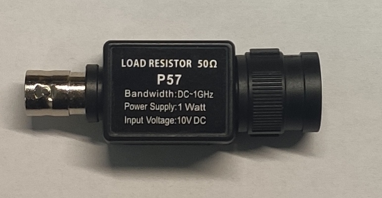

(#) edigi válasza sdrlab hozzászólására (») Nov 30, 2020 /
Vsz. az ADF4351 nagyon jól használható kb. 300MHz felett, ott elég jó az amplitúdó stabilitása.
Mivel a szkóp bemenete aluláteresztő szűrőként működik, ill. eleve a harmonikusok kisebb amplitúdóval vannak jelen, az hogy négyszög a kimenete nem annyira hamisítja meg a mérést.
Anno megmértem a 1202X-E -3dB-s sávszélességét, nekem kb. 240MHz-re jött ki. Ami azt jelenti, hogy a megadott 200MHz-ig elég pontos a mutatott amplitúdó is.
Már nem emlékszem pontosan mivel csináltam a mérést, de jó eséllyel 500MHz-et tudó arb. waveform generátorral.
Viszont mivel nincs 50 Ohmos bemenete, érdemes adaptert használni ilyen mérésre (ennek használata olyan szkóppal sem hátrány, aminek van, ha bármi kockázata van, hogy véletlenül nagyobb teljesítmény kerül rá, az adapter mégis olcsóbb mint a szkóp bemenetét javítgatni...).
Én a képen szereplő adaptert használtam, ez VNA-val mérve kb. 850MHz-ig egész jó (Alin vettem).
