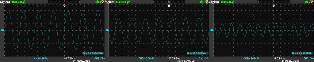

Ott van a mérés szinusszal, és ott sem a szkóp a gyenge láncszem hanem a mérőfeje. És még azzal is megjeleníti akár a 400 megás jelet is, és még a trigger is megfogja. Hogy mennyit hagy benne a gyártó arra a másik példa a 1052DL ami 50 megás papíron, és az is majdnem 100 megáig megy. És menne tovább is rendesen illesztett kábellel, mert ugye ott is a mérőfeje korlátoz (valójában az is elmegy vagy 130 megáig). A forrás a mérésnél egy EMG-1172 volt az talán megfelel a célnak...
Ezek nem analóg szkópok amiknél a 100 megás átvitele 95 mega után brutál esésbe kezd és vége is van, mértem olyanokat is...
Vsz. az ADF4351 nagyon jól használható kb. 300MHz felett, ott elég jó az amplitúdó stabilitása.
Mivel a szkóp bemenete aluláteresztő szűrőként működik, ill. eleve a harmonikusok kisebb amplitúdóval vannak jelen, az hogy négyszög a kimenete nem annyira hamisítja meg a mérést. Anno megmértem a 1202X-E -3dB-s sávszélességét, nekem kb. 240MHz-re jött ki. Ami azt jelenti, hogy a megadott 200MHz-ig elég pontos a mutatott amplitúdó is. Már nem emlékszem pontosan mivel csináltam a mérést, de jó eséllyel 500MHz-et tudó arb. waveform generátorral. Viszont mivel nincs 50 Ohmos bemenete, érdemes adaptert használni ilyen mérésre (ennek használata olyan szkóppal sem hátrány, aminek van, ha bármi kockázata van, hogy véletlenül nagyobb teljesítmény kerül rá, az adapter mégis olcsóbb mint a szkóp bemenetét javítgatni...). Én a képen szereplő adaptert használtam, ez VNA-val mérve kb. 850MHz-ig egész jó (Alin vettem).
Az egy dolog, hogy valami látszik, és a trigger is megfogja még..., de az már rég nem mérés! Ezt már többször megemlítettem....
Ezek az ábrák az ADF4351 szintézer(nem DDS) IC-s kütyüdből jönnek ki, vagy itt más volt a forrás? A mai digit szkópoknál azért esik lassabban a jelszint a régi analógénál, mert jellemzően több családra is egy erősítőt fejlesztenek ki, és a kisebb frekik felé mesterségesen RC sávkorlátozást vezetnek be. Ebben az esetben nem a félvezető korlátoz elsősorban, hanem ez az RC tag. A régi, tartalék nélküli erősítőknél a sávszélesség elérése után sokadik fokú szűrések alakulnak ki, ezért csökken ott meredekebben... |
