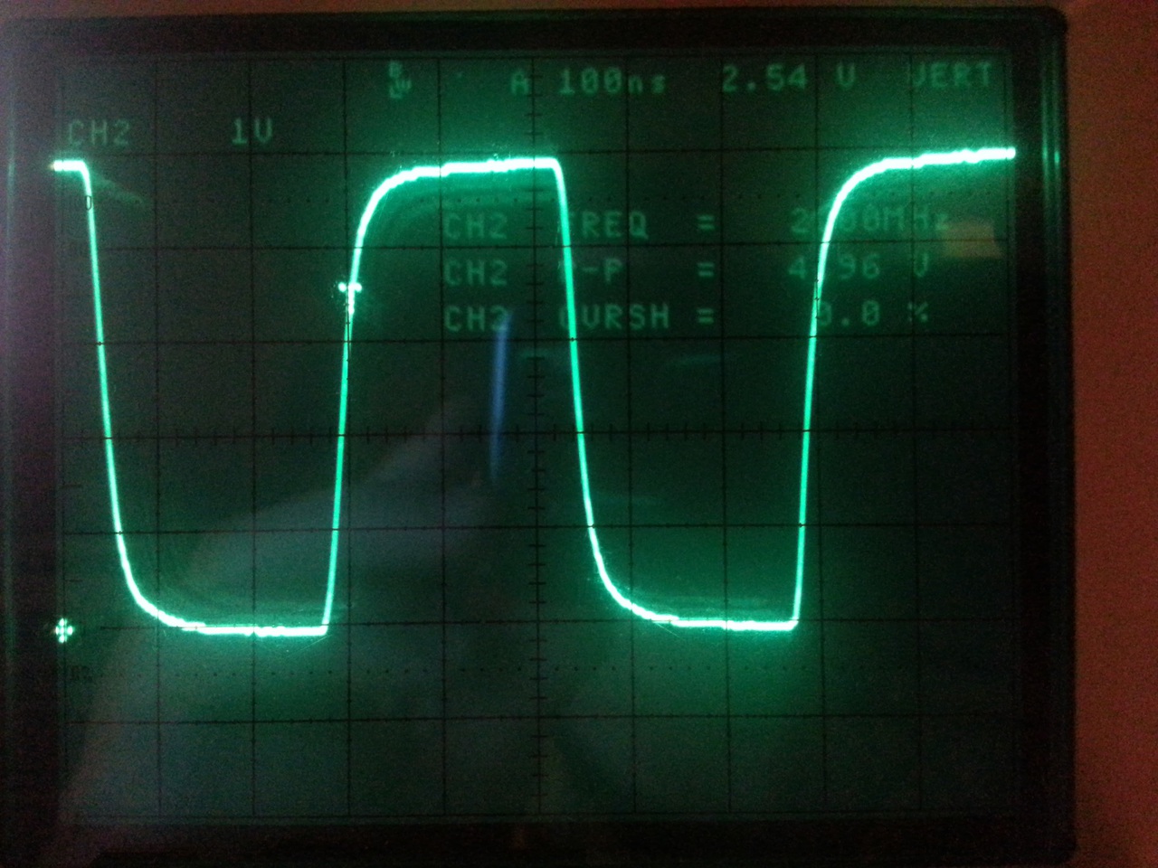

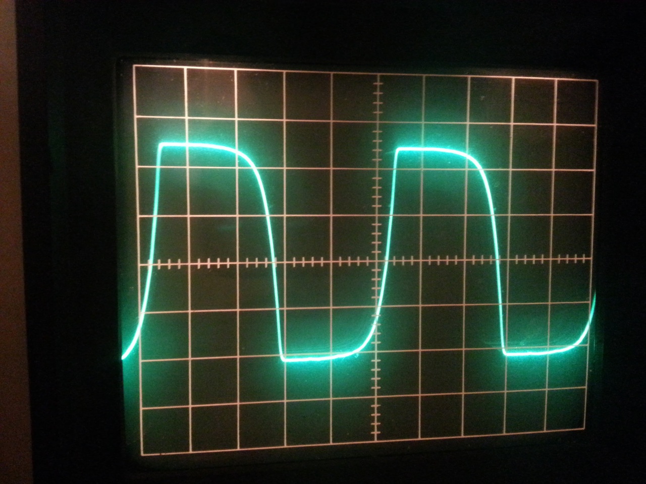

(#) szapcsika hozzászólása Ápr 5, 2016 /
Az összehasonlítás kedvéért itt van a tranziszor teszter 2MHz-es jele egy EMG-1568/2A-n (1396-5 mérőfej)meg egy Tek 2440-en (P6139A mérőfej, igaz, ez egy 25 éves DSO, nem analóg). A képen kicsit be van égve, élőben jobban látszik, a jel vizszintes szakaszában van két ici-pici hupli, gyanítom az a 8 MHz órajel áthallása.
(#) nagym6 válasza szapcsika hozzászólására (») Ápr 5, 2016 /
Itt valami nem stimmel valamelyik szkópnál, gyökeresen eltér a két jelalak. EMG felüláteresztő jellegű, Tek aluláteresztő jellegű. Egyformának kellene lenni a kettőnek, ugyanannál a jelnél.
A jel vízszintes szakaszában icipici hupli szerintem a digiszkóp saját zaja lehet.
(#) szapcsika válasza nagym6 hozzászólására (») Ápr 5, 2016 /
Óh, bakker. Az EMG kép fejtetőn van. Látszik, hogy a képen felülről világít a raszter, pedig alulról kéen.
A hozzászólás módosítva: Ápr 5, 2016
Mindkettőn volt hupli, csak az EMG képen nagyon fényes a fotón, és nem jól látszik. A Tek-en átlagolás be volt kapcsolva, a kis hupli viszont periodikus jel és fázisban van a rendes jellel.
„Az EMG kép fejtetőn van”
Milyen okból van a szkóp fejre állítva?
(#) szapcsika válasza nagym6 hozzászólására (») Ápr 5, 2016 / 1
telefon volt így. Ez az EXIF ben jól benne van, mert a telón, meg a PC-n nézve jól áll a kép, de gondolom a fórummotor nem fordítja be helyes irányba.
Különben jó vicc, ha a kolléga szkópján megcseréled a eltérítő lemez csatlakozóit. Sokáig lesz fejvakarás.

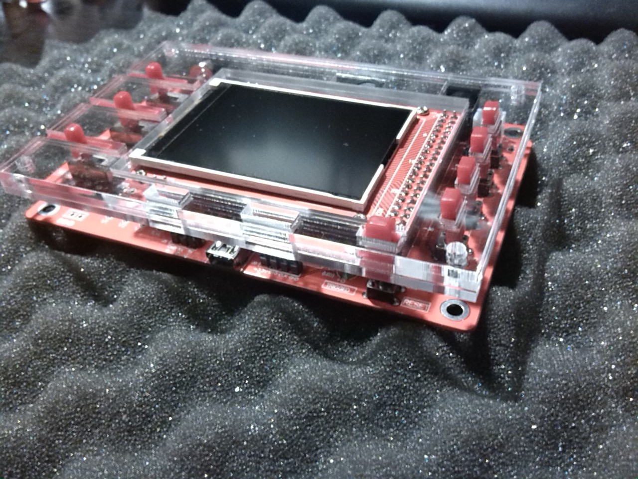

(#) krisz69 hozzászólása Ápr 21, 2016 / 1
Sziasztok.végre elkészült a dso 138. Amúgy?? .mi a véleményetek menyire használható ?? Egyszerűbb mérésekre.

(#) teddysnow válasza krisz69 hozzászólására (») Ápr 21, 2016 / 1
Én készülök írni egy cikket erről a szkópról és használatáról. kb 70%-nál járok.
Kimaradtak a kijelző rögzítő csavarok.

(#) krisz69 válasza teddysnow hozzászólására (») Ápr 21, 2016 /
Igen az kimaradt. Jó megfigyelő vagy. De már nem szedem szét mégegyszer.
Még olyan gondom adodik vele .egyszerűen usb nem akar működni rajta. ,,az isb eszköz nem. Felismerhető..."

(#) Massawa válasza krisz69 hozzászólására (») Ápr 24, 2016 /
Én egyböl beépitettem egy telefonakkut, DC-DC konvertert meg egy töltö elektronikát ( csak 1 cm vastag a szkop alatt). Igy hálozatfüggetlen lett és könnyen hordozhato. Annyit mindenképp megér mint amibe kerül....
(#) Massawa válasza krisz69 hozzászólására (») Ápr 24, 2016 / 1
Mert az csak töltésre valo ( csak 2 vezeték megy rá).

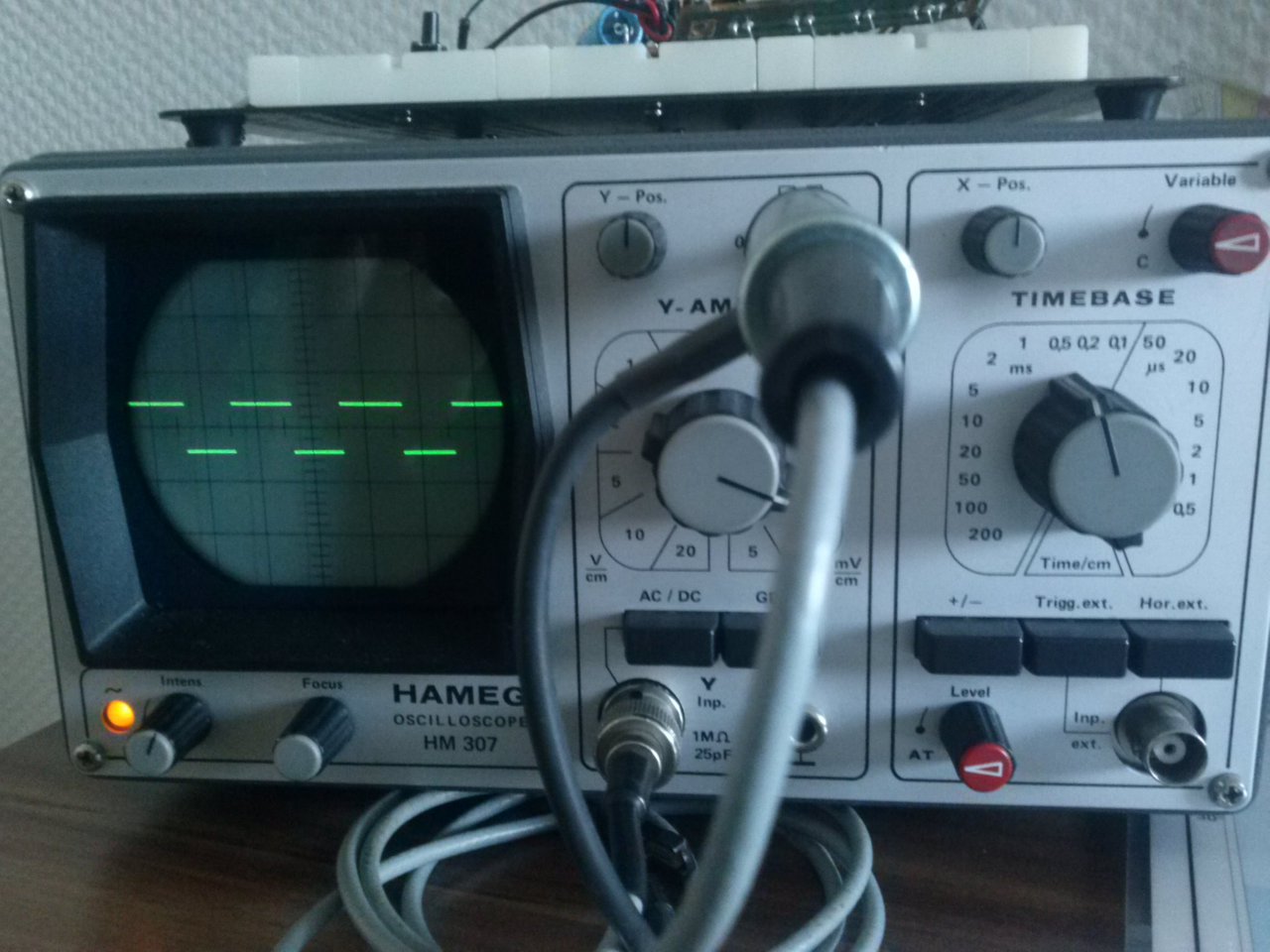

(#) elektro13 hozzászólása Máj 20, 2016 /
A napokban kaptam egy hameg hm307-es szkópot. Ez eddig első szkópom, de már a "túlfejlődtem" rajta. Ezért szeretném majd eladni, és az árát kiegészítve egy min. 20MHz-eset venni. Szerintetek mennyit ér ez a kis kütyü? És milyet (analóg) javasolnátok nekem? (erősítőt, jelformálót, oszcillátorokat, NF cuccokat szoktam mérni)
(#) proli007 válasza elektro13 hozzászólására (») Máj 20, 2016 /
Hello! Ha már Hameg.. Nálunk anno a HM205-2 általános műszerész feladatokra nagyon bevált.
Könnyű kezelni, nem az a csúcs, de 20MHz-es és tárolós. Igaz, 2k*8bit. de ezt lehet archiválni is, én anno írtam egy kis progit rá, hogy Excel táblában meg lehessen jeleníteni az ábrát..

(#) elektro13 válasza proli007 hozzászólására (») Máj 20, 2016 /
Köszi, szerintem nem lenne rossz választás. Sulinkban is hameg van, és nagyon könnyű kezelni őket. 5 MHz tároló módban meg nekem bőven elég lenne.
Meg nem utolsó sorban Némethonban eléggé olcsó
