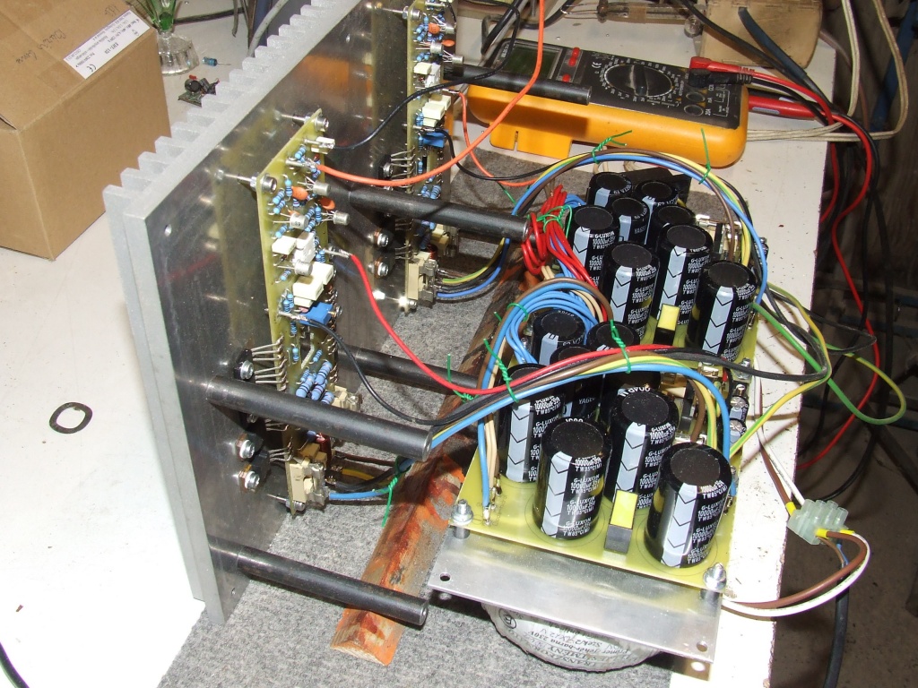

(#) Alkotó hozzászólása Szept 27, 2011 /
Lassan haladgat az én utánépítésem is. Ennek kapcsán egy javaslat, a sok félvezető rögzítéséhez.
(A képeket csak mértékkel tömörítettem, a nagyíthatóság miatt.)
(#) Alkotó válasza Alkotó hozzászólására (») Szept 29, 2011 /
Ez egy méltatlanul olvasatlan téma (vagy aki olvassa, az titokban, a paplan alatt meri csak tenni), ami hiba.
Kifúrtam a bordát, és felszereltem az előkészített panelokat.
Egyesével beüzemeltem őket. Mindkettő egyformán elsőre indult, semmi anomália nem jelentkezett (a panelterv hibátlan, amit korábban felraktam).
Először áramkorlátos labortápról tápláltam a +-24V-os teljesítmény-részt, mert így volt védelem, és pontosan tudtam mérni az áramot. Csak ezután kapcsoltam rá a saját tápjára. Az áram finoman állítható, nem volt vele gond. Elsőre 600mA áramfelvételt állítottam be mindkét polaritáson, de ezzel még lehet, hogy játszok majd később. A csatornákat külön-külön kb. 30 percig járattam ezzel az árammal, ami nagyjából 40-50°C bordahőmérsékletet eredményezett. Ha két csatorna együtt sem fog e fölé menni, akkor semmi egyéb kényszerhűtésre nem lesz szükség, a borda remekül helytáll (ismét köszönöm Cirokl-nak).
Egyetlen "műhelyhanszórón", rádiót hallgatva nem lehet túlzottan mélyreható elemzést adni egy erősítő hangjáról, de az biztos, hogy a legjobb hangok közé tartozik. Nagyon jó hang, és nagyon hasonló az "ősrégi" Otalámhoz. Annyira jó, amiben szinte lehetetlen csalódni (a B5-nél volt még ilyen érzésem első meghallgatásra).
Kimondottan macerás, egy ilyen erősítőt megépíteni, de aki a mechanikai részeken nem akad el, illetve tud áldozni ennyit egy ilyen viszonylag kis teljesítményű erősítőre, annak nagyon érdemes belefogni, sok örömöt és zenei élményt fog nyújtani.
Sokkal inkább ezt ajánlom, mint bármelyik "A" osztályút.
Megjegyzés: próbáltam képeket csatolni, de nem sikerül. Változik a rendszer, és most éppen valami "köztes" állapotban van. Később ismét megpróbálom.
(#) Alkotó hozzászólása Szept 29, 2011 / 1
Most hagyta a csatolást, itt vannak a képek.

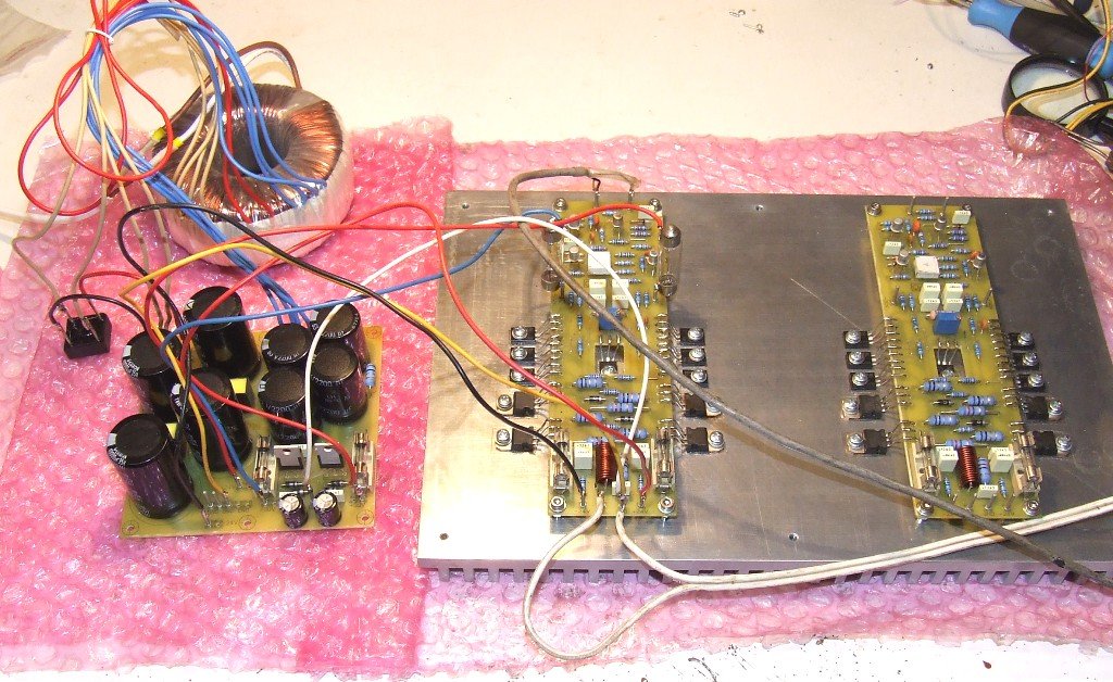

(#) Alkotó hozzászólása Jan 7, 2013 1 / 1
Pakolászás közben előkerült az Otala utánépítésem, ami jó rég óta pihen.
Összeraktam a tápegységeit, és kitaláltam a végleges konstrukciót (ami egyenlőre még nem látszik a képeken). A tápokat be is huzaloztam, és megmértem őket. Minden érték várakozásnak megfelelő.
Ha lesz kedvem, akkor talán be is fogom fejezni, de a "hallgathatóságig" jó eséllyel hamarosan eljutok.
(#) Alkotó hozzászólása Jan 8, 2013 /
Szól. Jól szól. Nagyon jól szól. Durván sok alkatrész egy ilyen "kicsi" erősítőbe. Aki spórolni akar, inkább IC-set építsen, de az vélhetően kevésbé lesz kifinomult.

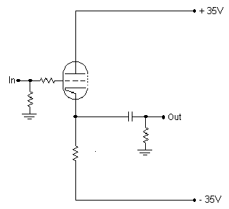

(#) Alkotó válasza Alkotó hozzászólására (») Jan 10, 2013 /
Pár nap, és Reloppal való konzultáció után, kipróbáltam az erősítőt egy illesztő fokozaton keresztül meghajtva (egy jó fokozatot használtam).
A hatás elképesztő. Olyan döbbenetes dinamika született, amit nem tudok mihez hasonlítani. (Be kell vallanom, nagyon sok éve használom ennek az erősítőnek a nagyapját illesztés nélkül, és azt hittem ez így az etalon. Tévedtem ebben.)
Reloop rávilágított, hogy szokatlanul kicsi a bemeneti impedancia (3,4kR), ezért nem lehet akármilyen forrásról meghajtani, ha nem gondoskodunk a megfelelő illesztésről.
(#) reloop válasza Alkotó hozzászólására (») Jan 10, 2013 /
Úgy látom a Picasa képeken, Laci csöves meghajtót használt hozzá. Annak ismert a kapcsolása?
(#) CIROKL válasza reloop hozzászólására (») Jan 11, 2013 /
Igen ez így van én anno rájöttem magamtól erre a kis csalafintaságra csak valamiért átsiklottam felette , kell neki a bemenetre ez a kis fokozat és anno a döntésem a csöves mellett szólt , félvezetőset semmi kép nem szerettem volna , a kapcsolása ismert természetesen ...
Elő kell keresni hirtelen nem is tudom hol találom ?
Ja egyéb iránt nem kell valami nagy ördöngős kapcsolásra gondolni , ez egy egyszerű katódkövető csupán csak . Ezt nem kell alapul venni , a saját erősítőmben ezt alkalmaztam és ennyi , aki mást szeretne természetesen tegye saját belátása szerint !
