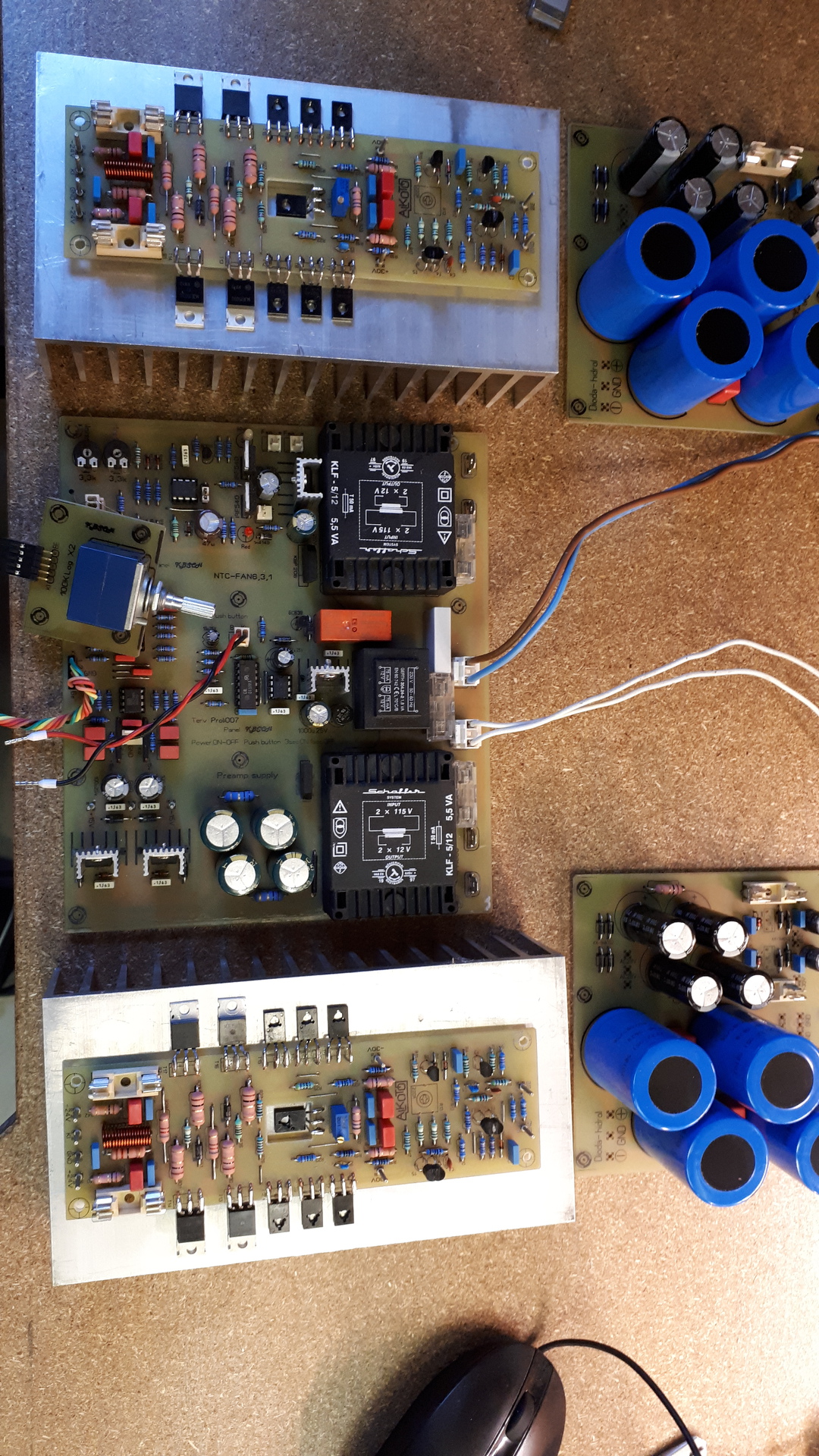

Sziasztok, lassan haladok az építéssel sajnos mostanában kevesebb a ráfordítható idő.
Az lenne a tiszteletteljes kérésem, " kérdésem ", hogy milyen hangszóróvédelmet tanácsos hozzá gyártani? Túl sok a lehetőség tárháza nem tudok dönteni. Előre is köszönöm a segítségeteket.
Ha kíváncsiak vagytok a készülő Otalára, jövőhéten teszek fel fotót ha visszajöttem a Volt-fesztivál bontásáról és a Balaton sound építéséről.
Kíváncsi leszek a véleményekre. A hozzászólás módosítva: Jún 29, 2019
Sziasztok, a képek ahogy ígértem.

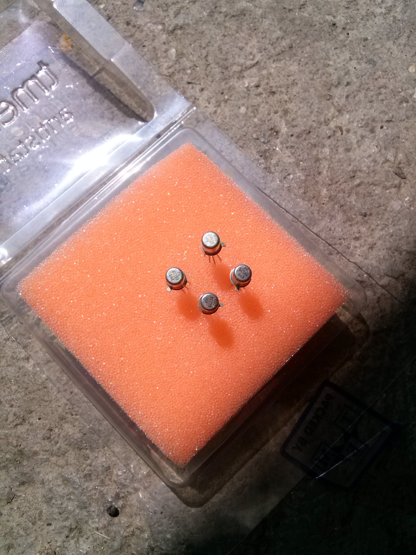

Sziasztok! A kettős tranzisztorokat milyen típussal lehet helyettesíteni, milyen szempontok alapján? Bétára válogatással?
Ha a kettőst 2db külön tranyóval akarod helyettesíteni akkor felejtsd el. Ott a tervezőnek épp az volt a célja, hogy az egyazon lapkán lévő 2db tranyó nem csak tökéletesen azonos hőmérsékleten van, hanem a gyártástechnológia miatt elvileg egyéb más tulajdonságaikban is a lehető legjobban hasonlítanak egymásra.
BCY88-ak. Ha kéred ajándékba, küldd a címed priviben...
