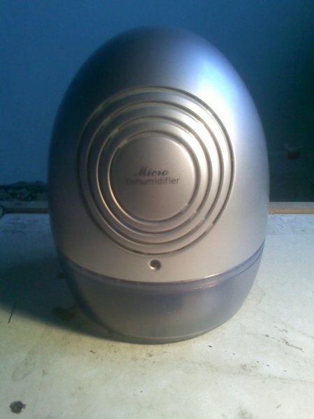

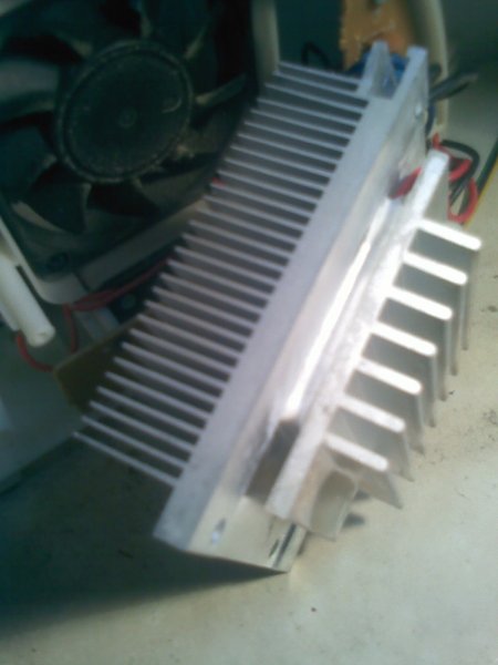

(#) Alkatel hozzászólása Jan 2, 2011 /
Ez itt egy gyári, talán érdekel valakit.
(#) balazswo válasza Alkatel hozzászólására (») Jan 3, 2011 /
Hálás köszönet a képekért!
Most már biztosan tudom, hogy az én hűtőbordám nagyon gyenge a peltier modulhoz. Megpróbálok beszerezni valami hasonló méretű bordát, mint ami a képen van, bár nem akarok már többet költeni a projektre, mert már többe van, mint ha vettem volna egy kis teljesítményű gyárit.

(#) Alkatel válasza balazswo hozzászólására (») Jan 3, 2011 /
Ez egy 35 wattos elem. Napi fél liter vizet tud a szárító szobában.
Hajjaj, az én elemeim max 60W fogyasztásúak max teljesítményen. Ha hozzáadom az átpumpált hőt is, akkor illene legalább 100W-ra méreteznem a hűtőbordát. Azt hiszem ebből vízhűtés lesz...
