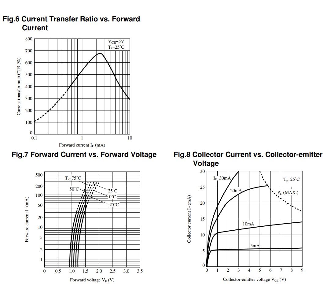

(#) proli007 válasza birojanos hozzászólására (») Jan 4, 2019 /
Hello! Az optocsatoló kiválasztásánál figyelni kell a típusszám végén a betűre is. Mert ha pld. "L" a betű, legrosszabb esetben (50%), így akár 40mA is kell a Led meghajtásához, hogy 20mA reléáram meglegyen. Jobb ha B-C vagy D a jelzés.
