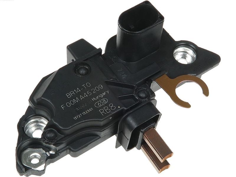

(#) 13_Balu50 hozzászólása Nov 24, 2025 /
generátor
Suzuki 1.0. ban a generátorom nem töltött rendesen, szétszedtem a külső szénkefe (Bronz) el volt szinte teljesen kopva és az ezzel érintkező rézgyűrű mélyen be van kopva. A belső viszont szinte új volt. Van egy 1.3 generátorom ami sokkal jobb állapotban van, de annak a szabályozó részéből két vezeték jön ki, egyik az IG-ből fehér-fekete és a másik az L -ből amelyik fehér-piros. Ezzel szemben a ami az 1.0-ás -ban, csak 1 szál piros-fehér vezeték van, amely egy saruval van felcsavarozva és nincs semmi jel a generátoron
Akkor most az 1.3 -on melyikre kellene kötni, vagy felejtős az egész és inkább cseréljek szénkefét?
(#) 13_Balu50 válasza 13_Balu50 hozzászólására (») Nov 24, 2025 /
Ma két ismerősöm 1.0-ás Suzukiját megnéztem. mindkettőn két vezeték van, fehér-piros az L(lámpa) és fehér-fekete, Ig (gerjesztés)-re megy. Erős a gyanúm, hogy az enyémen is kettőnek kellene rajta lenni, csak amikor másfajta generátort DENSO (31400-80E1)tettek rá így kötötték be.
(#) Tomi111 válasza 13_Balu50 hozzászólására (») Nov 24, 2025 / 1
Eredetileg biztos két vezeték ment rá. Nincs ott valahol leszigetelve a gyári vezeték? Csak nem vágták le...?
Nem mindegyik generátornak kell a gyújtás + vezeték. Sőt a legtöbbnek nem kell, csak a visszajelző lámpa vezetéke. A Suzukié ezek szerint kicsit speciális ... A mai modern autók generátora meg még bonyolultabb!!!
A hozzászólás módosítva: Nov 24, 2025
(#) 13_Balu50 válasza Tomi111 hozzászólására (») Nov 25, 2025 /
Szerintem meg levágták és ki is húzhatták a zsúgor csőből mert amennyire lehetett végig tapogattam csak 1 vezeték fut benne. Annak a generátornak csak 2 kivezetése van egy nagyon vastag kb-5-6 mm az akkura megy,és egy vékonyabb ami a töltés visszajelző lámpára megy. Ugyanis ha a vékonyt leveszem a generátorról és egy 10ohm/10W-os ellenállással az akku negatív sarkára vagy testre teszem a töltés visszajelző lámpa világit.
Véleményem szerint akkor annak elég az egy szál, viszont az eredeti generátornak kell a két szál egyik szál L-re a másik meg az Ig-re gyújtáskapcsolóról egy + (pozitív) szál amely csak akkor ad áramot ha rajta van a gyújtás.
Köszönöm a segítséget !
