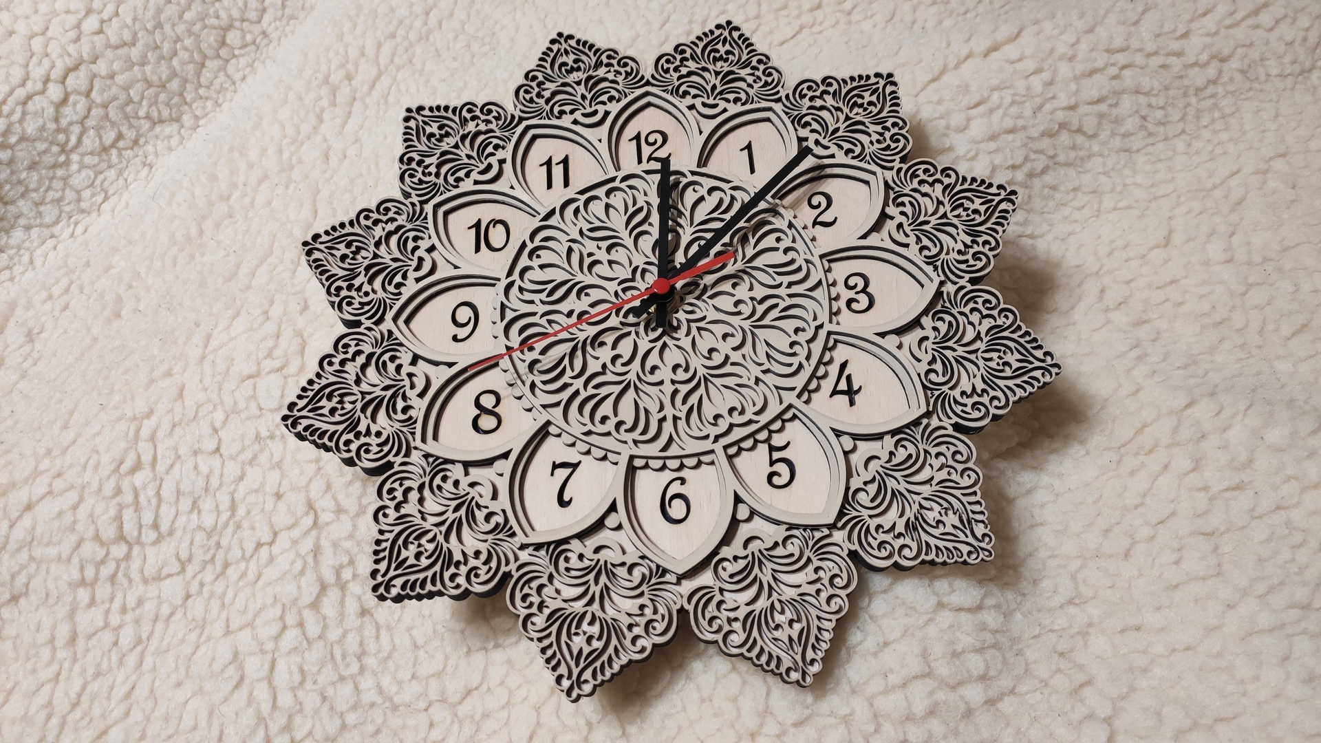

(#) szamóca válasza Suba53 hozzászólására (») Nov 23, 2025 / 1
Épp az imént készítettem egy órát amiben ilyen ONIX óramű van amit keresel.
Egyszerűen csak vegyél egy megfelelőt, és cseréld ki a régit.
(#) Suba53 válasza orcika70 hozzászólására (») Nov 23, 2025 /
Ez is egy megoldás. Évekkel ezelőtt láttam olyan órákat, amiknél a másodperc mutató nem ugrott, hanem folyamatosan mozgott, és semmi hangja nem volt. Hasonlót keresek, de nem tudom mi a keresőszó, hogy olyanokat listázzon a Google.
(#) Suba53 válasza szamóca hozzászólására (») Nov 23, 2025 /
Köszönöm, ilyesmire gondoltam.
