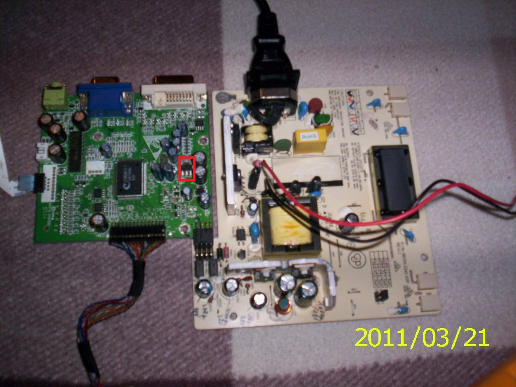

Kaptam ma egy FuSi Scaleoview L19-2SD monitort. Jelenség: se kép, se hang. Szétszedés után szomorúan tapasztaltam, h a táp részéből hiányzik az összes elkó. Szerencsémre kis keresgélés után találtam a neten egy "boltot", ahol ehhez az FSP táphoz árulnak felújító készletet (az összes elkó) és mákomra fel is tüntették az értékeket. Ezután a megfelelő kondikat beforrasztottam a tápba és próba. Se kép, se hang még mindig. De olyan szinten, h még a led se világít. Kivettem a tápot és multiméterrel rámértem a kimenetekre, ahol is meglepődve tapasztaltam, h minden rendben van. Kérdésem az lenne, h ezek után merre keresgéljek tovább? Olvastam korábbi hozzászólásokban, h elég nyűgös a vezérlő paneljük ezeknek a monitoroknak. Minden segítséget előre is köszönök! Üdv!

Tedd vissza a tápot és helyben mérd. Így kivéve fals eredményt kaphatsz, nem biztos, hogy a táp rendben van. Ha FSP panel, akkor a primer oldalán Capxon KM sorozatú puffer lesz: Cseréld ki! Ugyanígy a kisméretű, pártíz µF-os kondit is a PWM vezérlő tápjában. A scaler panel hiánytalan? Ott kell lennie lokális 3,3V-os kapcsolóüzemű tápnak, mérd ki azt is.

Valóban jogos, mert nem terhelés alatt mértem. A primer oldali puffer kondi az sajátja volt, az összes többit én raktam már bele, mert azok nem voltak benne már. Scaler panel hiánytalan(nak) tűnik számomra. Este kicserélt kondival és újabb próba után jelentkezem!
Nos, a táp probléma megoldódni látszik.
A hibajelenség most a következő: dsub-on adom neki a jelet, adok neki tápot. Monitor bekapcsol (állapot jelző led kéken világít), FuSi logo megjelenik és itt megáll. Ha kikapcsolom a gombjával, akkor a kép eltűnik, de a háttérvilágítás továbbra is megy, amíg nem áramtalanítok.
Scalerről egy fotót tudsz lőni? A 3,3V tápját keresd meg, és tegyél a 3,3V-ra egy kondit. Vagy melegítsd meg hajszárítóval kicsit (40 fok elég) a scalert és így kapcsold be. Ha ez megoldja ott még van hibás kondi.
A kondit úgy gondoltad, h a 3.3V és a GND közé iktassam be?

Csak csináltam egy képet, viszont tényleg nem lett túl jó.
A Piros téglalapban jelölt alkatrész (1117L)-nél mérek 3.3V-ot. Gondolom akkor az ehhez tartozó kondit kellene cserélnem első körben.
Átkondiztam a scaler-t és még mindig ugyanez a helyzet. Bekapcsoláskor FuSi logo megjelenik és nem tűnik el, ill. ha kikapcsolom a gombjával, akkor a képet elveszi, de a csövek világítanak továbbra is.

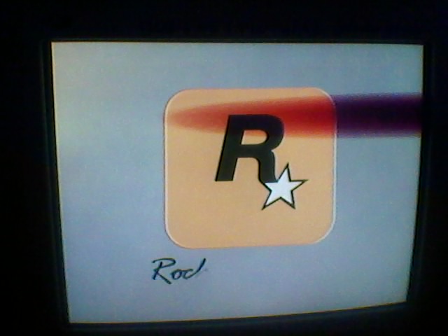

Üdv! Lenne egy "aprócska" gondom. Van egy philips crt monitorom amin a következőket tapasztaltam. A probléma elég bosszantó: 60hz-en (felbontástól függetlenül) egy vízszintes kiterjedésű feketés-lilás folt jelenik meg főleg 3d-s alkalmazások alatt, de előfordul hogy ha az asztalon használok 60hz-et illetve játék után úgy marad a frissítés akkor az asztalon is megjelenik.A kiterjedése megjelenése változó, tapasztalataim szerint gépújraindítással 60% eséllyel megszűnik. Vagy több órai géphasználat után csökken majd eltűnik. Nos sok játék illetve teljes képernyős alkalmazás csak 60hz-en működik és roppantul bosszantó ha ez a folt a képernyő elég jelentős részét kitakarja:S készítettem két képet is egy játék indítása alatt. Nekem nincs ötletem a problémára és még nem is találkoztam ilyennel. Ha valakinek van ötlete segítsen!

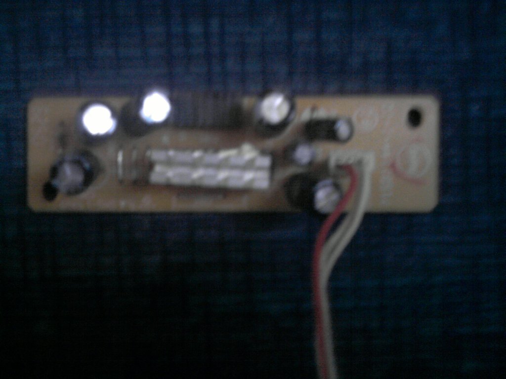

van egy fujitsu siemens monitorom a baja az, hogy bekapcsolás után csak kb 2 másodpercig van kép a logo bejön aztán még 1 másodpercre a windows is vagy amit épp látni kéne aztán elsötétül. utána jártam elvileg inverter hiba szét is szedtem de most egy kis problémába ütköztemnem tudom, hogy melyik lenne az inverter
itt van még egy alkatrész ez hasonlít talán a leginkább egy inverterre de ez a gombsornál volt LEHET HOGY EZ AZ?
Válaszokat előre is köszönöm.
meg ez volt a az 1 képen látható 2 nagyobb alkatrész között.
