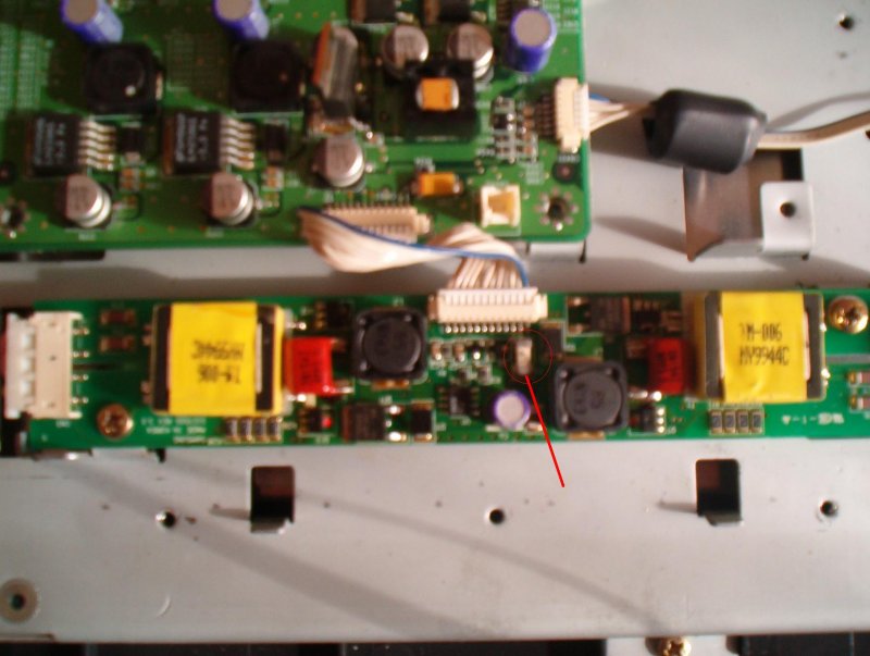

Bocsi de közben megint változott a fellálás. A monitor működik, csak a hátérvillágítás nincs . Az inverter rossz .
Az elektronikához 5 és 12v is megy az 5v közvetlen 2 db tranzisztorba , 12V pedig egy fehér ellenálláshoz hasonló valamibe ( 2A) van ráírva de másiklábán nem megy ki a 12V pedig utána + ág kondi van. Bekarikázom a szerintem rossz alkatrészt.
Közben megleltem egy 2A smd biztosíték ment ki a 12V-os ágon. Kicseréltem most már van hátérvillágításom. Viszont valami hiba van mert bekapcsolásnál bejön a (no signál felirat 3MP-re) aztán kifehéredik a képernyő a jobb alsó sarokba folyva . Aztán tiszta fehér a kép nem látszik semilyen szöveg. ( ha az invertert lehúzom akkor jól működik a képernyő csak nincs villágítása). Mi a hiba vajon?

Ha a gepbe be van dugva, akkor is kifeheredik? (tehat ha nem a no signalt mutatja) De akkor, ahogy jol latod, a hattervilagitassal van gond, valoszinuleg a csovek eloregedtek. 3 masodpercig ugyanis teljes kakaot ad a rendszer a gyujtashoz, utana kezdi a merest es ha az nem stimmel, kikapcsol. Probald meg bedugott gepnel, ha felbontast valtasz vagy eppen bootol a gep, akkor is ezeket fogod latni, folyamatosan kapcsolgat ki-be minden felbontasvaltasnal.

Tehat az inverternel ha barmelyik cso csatlakozojat lehuzod, akkor minden rendben? Van kep is es vilagit is? Nagyon furcsa, mert az inverterek ellenorzik, hogy mindegyik cso megy-e. Ha nem, kikapcsolnak.
Ha egy csoparral megy, de kettovel nem, akkor en valami gyenge kulso tapra gyanakodnek, tehat nem eleg az aram a monitornak, ugyanis a monitor fo fogyasztasat a hattervili adja, kb 15W lehet oldalankent, az ugy jo 1A. Probalj egy erosebb kulso tapot (tobb amper). A PC csatlakozoit merd ki, a szinjeleket latod, a vsync/hsync az TTL, szoval 0-5V kozott kell lennie valahol. A DCx ertekeknek is. Aztan probald ki a PC-t egy masik monitorral. Masik kabellel, ha hozzajutsz. A PC oldali kikapcsolas tobbfele eredetu lehet, vagy rovidzar vagy tul nagy aramot sziv valamelyik labon (tehat az ok hasonlo ). Azaz a belso tap 5V-ja vagy 3.3V-ja nem tudja ellatni a monitort, igy az a kulso forrast szivja meg.A monitor csatit nezd vegig (PC nelkul), hogy nincs-e rovidzar a foldek es mas tuskek kozott, egyuttal bekapcsolt allapotban vegigmerheted, hogy az egyes tuskeken milyen feszultsegek vannak.

Viszont monitor hosszabító kábel és az eddig használt kábel együttes használatával minden jó . ( van kép ) nincs zárlat. ( Egyébként a pc+monitor zárlat áramtalanított monitor mellet is fen állt ha összedugtam őket.) Akkor nem minden minitorkábel egyforma? (mindkét vége tüskés) Az inverter hiba Megszűnt , miután lentébvettem a fényerőt/ kontrakszt-ot. (max-ra volt állítva) Most már mindkettő cső csatlakozó rajta van. Valószínűleg a tápom is kevés ezek szerint. Az adatkábelek között akkor vannak különböző fajták? köszönöm a választ előre is!
