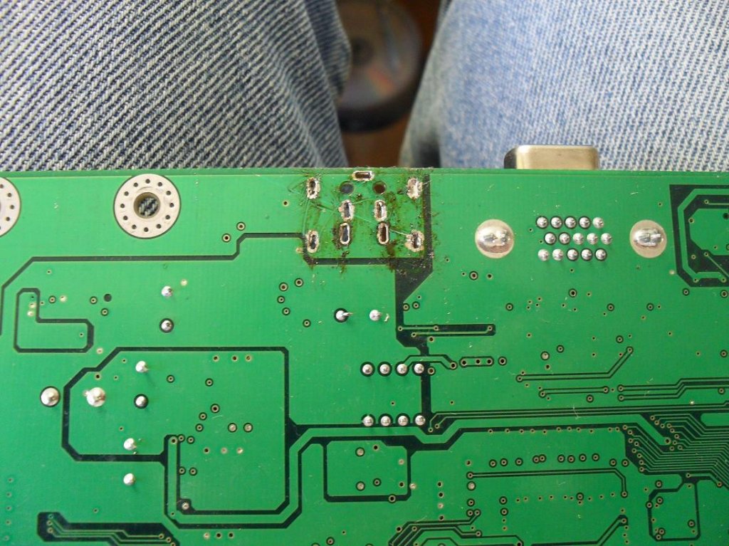

Na találtam valamit ami valószínű h a hiba forrása.
Bővebben: Link Bővebben: Link Milyen alkatrész ez? És hogy cseréljem ki?
Valami típusjelzés olvasható rajta?
Szerintem ez egy duál fet lesz, bekötésből ítélve ugyanolyan lehet, mint a fentebb lévő ép. Próbáld meg arról leolvasni a számot és közelebb leszünk a megoldáshoz.

Megnéztrem a számot és ez van rajta.
Felső sor:SP8M Alsó: 60 Hiába keresek rá semmi.
Nem lehet, hogy DC-DC konverter? csak tipp
Szerintem az inverter trafóját hajtja meg.
Semetka: Próbáld megkérdezni az "Ez milyen alkatrész" témában, hátha ott tudja valaki, hogy mi lehet ez, esetleg még helyettesítőt is tudnak ajánlani.
ilyet találtam ez hátha segít, SP8M Link
Na ez lehet, hogy jó lesz. Jól gondoltam, hogy duál fet. Keresni kell valami hasonló beszerezhető típust és kicserélni, hátha megjavul.
Nézegettem, alapvetően ugyanaz mindegyik SP8M. Értelemszerűen a határértékek mások és mások. Azt lenne jó mostmár tudni
És igen Ricsi89 jó szemed van dual FET
Keresni kell egy olyat, ami nagyobb áramot tud a legerősebbnél és akkor jó lesz.
Valahol van nekem egy lcd tv inverter panelom, arról megnézem, hogy milyen fet van rajta, mert azon vannak jó kis duál fetek. És be is lehet szerezni, mert amikor próbáltam megjavítani, akkor vettem is bele.
A HQ - ba van ilyen típus, ki kell találni, hogy mekkora áramú kell és ha szólsz szerintem lesz
Nagyjabol 60V 6A eleg.
Dualban esetleg a 4A is jo.

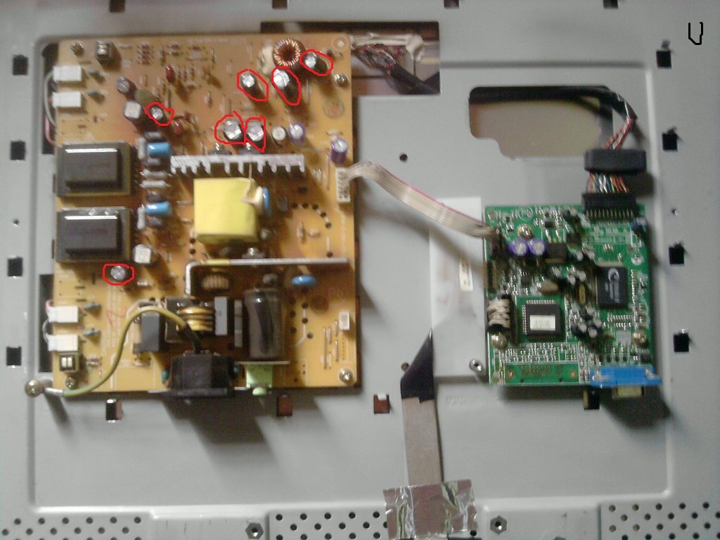

Adott egy Fujitsu-Siemens monitor amire állítólag ráférne egy tápfelújítás. Jelenleg működik rendesen, csak már öreg. Azt szeretném kérdezni, hogy miből áll egy ilyen a gyakorlatban ? Kb így néz ki.
Tulajdonképpen az elkók cseréjéből. Egyiket sem látom púposnak, de nem nagy költség, ha már úgyis szétszedted.
Valahogy el tudnád magyarázni melyikek azok ?
A hengeres, fekete fóliába csomagolt, fényes tetejűek. A rajtuk lévő értékek szerint vegyél újakat. De csak akkor fogj hozzá, ha tudsz a pákával bánni, mert esetleg csak elrontod.
Igen, meg a be nem karikázott többire is. Bár azok lehet, hogy kékek, nem látom jól, de akkor is. Természetesen a legnagyobb fekve szereltet is.
OK.
Köszönöm a segítséget. A pákával mesterien bánok :yes: , most cseréltem a mikrókapcsolókat, mert azok is szarakodtak. Még egyszer köszi. :worship:
