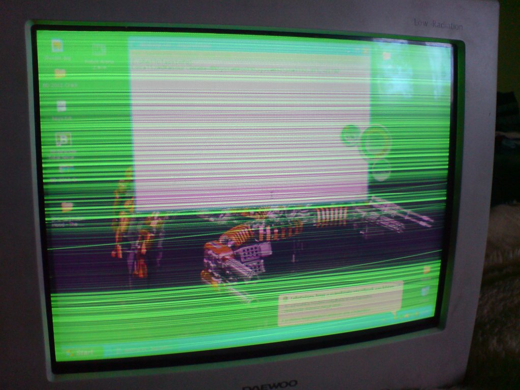

Egy olyan problémám lenne egy daewoo képcsöves monitorral, hogy egyik napról a másikra becsíkozódott a képernyője. A mellékelt képen majd látható, hogy hogyan, és nem tudom mit kezdjek neki, mert szétszedtem, de semmi áram okozta rombolást nem látok, azaz, hogy ki lenne-e égve valami, semmi, még egy kósza púpos kondi sincs benne, a vezeték érintkezéseit is megmozgattam, de nem oldódott meg a probléma! Remélem tudtok segíteni! Üdv! Tamás
Próbáltad másik monitorral is gépedet? Csíkozódást az is okozhat, ha a videókártya döglődik, nem biztos, hogy a monitornak van baja...

Próbáltam a monitort másik gépen igen, a gépet is másik monitorral (ez is képcsöves), de biztos, hogy monitornak van baja, mert mind a két gépemen ezt csinálja, becsíkozódik úgy ahogyan a képen látszik!

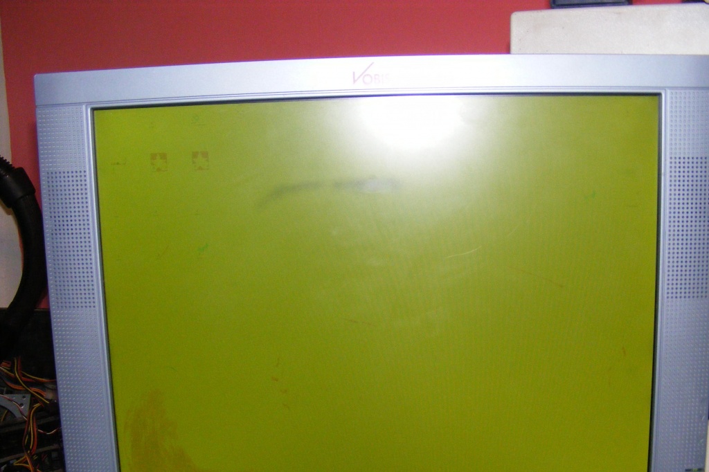

Üdv mindenki lenne 1 hatalmas gondom. Kaptam 1 Vobis TFT965 tipusu monitort a következő a történet 1szer már volt javitva és most megint valami nem ok. az első javitás még az előző tulajnál történt és most megint lett vele valami mert azt monta a haverom h ő már nem kőlt rá hanem vesz 1 újat ezt meg nekem adta h ha akarom javitsam meg magamnak vagy jolesz alkatrésznek valamihez. Na most a következőt műveli a technika (zöld az egész kép halványan látszik a kép a háttérben, viszont a monitor beálitási menüje normálisan tartja a szineket.
A kérdésem az lenne mit lehet ezzel kezdeni? Hol keresem a hibát? ![]() Remélem még menthető mert nagyon jó lenne, bizom benne hogy tudtok segiteni. ![]() Teszek fel róla képet . köszönöm hogy időt szántok rám! A hozzászólás módosítva: Dec 18, 2012
Hoppá azt elfelejtettem meg irni hogy jelenleg 1 univerzális táprol megy ami,
bemeneti feszültség DC 10-14 V 10 A bemeneti feszültség AC 110-240 V Out DC 12-24 V (állítható) Kimeneti feszültség 12 V, 16 V, 18 V, 19 V, 20 V, 22 V, 24 V Kimenet DC Áram: 12 V-20 V :5 A 22 V-24 V: 4 A Ezt kaptam hozzá!
Ez gyakorlatilag azt jelenti, hogy a kijelzoje jo es ez a legdragabb alkatresze.
A bejovo VGA kabelnel szedd le a zold vezeteket. Akkor mit csinal? Aztan kuldj ra egy tesztabrat, amin ott az osszes szin es felbontas. Mit latunk? Ha szabad, fotot is mellekelj. Ha van raero idod, akkor a tobbi (voros, kek) vezetekkel is megismetelheted.
Az a kép nem zöld, hanem sárga (sárgászöld), azaz a zöld és piros bemenet kap valamilyen jelet. Nézd meg a VGA csatlakozót! Lehet, hogy a kék szín tüskéje eltörött, elgörbült, kicsúszott, .... Esetleg még valamelyik másik is. Legjobb lenne tesztábrával, szkóppal megnézni a bemenőjeleket, de már a csatlakozón belül.

Üdv mindenki. Megnéztem amit irtatok, még új kábelt is vettem hozzá, rá is ment a fél napom és hát semi eredmény.
Mnden változatlan le turtam a burkolatot róla és találtam is benne 1 kontár munkát . 1 alkatrészt csak simán on-al át hidaltak. Ha ezt eltávolitom akor nem megy egyáltalán a monitor. Teszek rola képet olyan mint 1 bisztositék ,mert közvetlen a táp csatihoz van vezetve. De én még ilyen alkatrészt nem láttam, hátha ti felismeritek. Várom további ötleteket !A képek elég jó minőségüek ezért ha letőltitek és Paint-al nézitek akkor minden jol látható.
