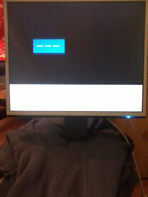

Adott, egy LG Flatron 1753S moni, hiba a következő, pár perc működés után a kijelző alsó harmadában kifehéredik és villódzik!! Találkoztatok e már ilyen hibával, javítható e, avagy kukaművek??

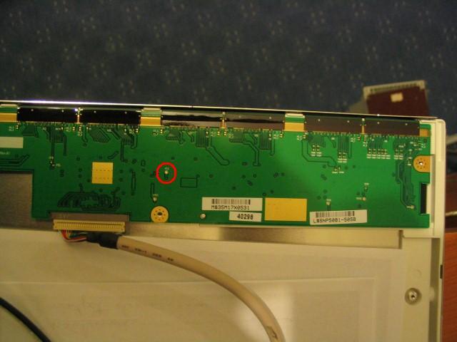

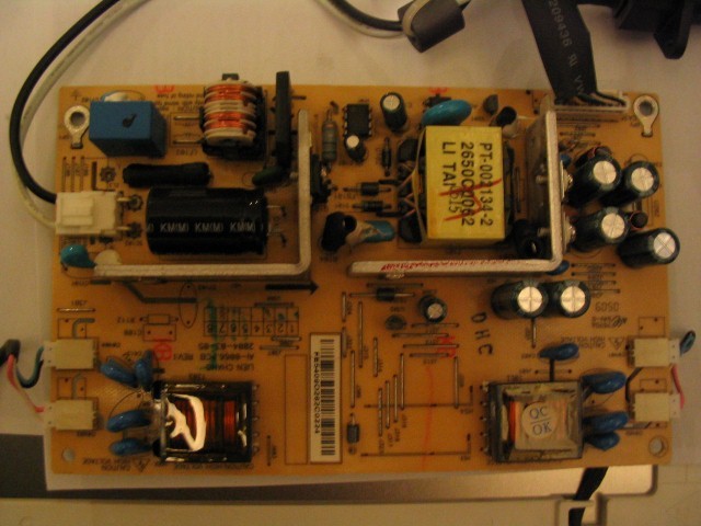

go-cart monitor problámájával közel azonos jelleget mutat az enyém is. LG 1750SQ monitor. Nem volt még szerelőnél és az előző tulaj nem is igazán volt nagy guru, így csak alap dolgokra volt használva. Hozzám került és kb 6 hónap múlva kampec. Egy rövid ideig a monitor fele volt látható (vízszintesen kettéválasztva) a másik fel csíkos volt. Majd egy újraindítás és 2-3 monitor kikapcsolás-visszakpacsolás után csak csíkos a kijelző. Táp hibát kizártam az elején, de azért kimértem és a service manual szerinti feszültségek megvannak. Képen is látni, hogy egy kondi sem púpos. A "vezérlő" panel is egészségesnek tűnik, a kondikkal együtt, bár én erre gyanakodtam. Kis kutakodás után megtudtam, hogy van egy harmadik panel a kijelző tetején, "inverter" ?. Itt van 5x2 fóliás szalagkábel. Bekapcsolt állapotban bizergettem, finoman nyomkodtam, és a enyhén hajtogattam a panelt, de semmi. Mielőtt kérdeznétek a NO SIGNAL felirat is csíkos, szétesett. Most erre gyanakszom. Mi lehet a baj? Bevallom nem szeretném kidobni, mert érzésem szerint a TFT-nek nincs baj, viszont valamelyik elektronika elszállt. Ez lett volna a műhelyes monitorom ![]() LCD panel: http://beyondinfinite.com/lcd/Library/Chimei/M170E5-L05.pdf Ötleteket, válaszokat előre is köszönöm.

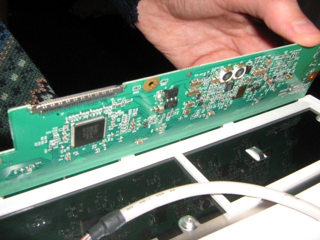

En is a felso panelre gyanakszom, az nem inverter, hanem a sor-es oszlopmeghajtok elosztopanelje (maguk a meghajtok paranyi, fekete-arany kepletek a foliakabel tetejen). Oda megy be az LVDS jel - egy nagy, szettaposott, fekete soklabu visszalakitja es szetosztja. Kell meg lennie a kepernyo oldalan behajtva egy ceruzavekony panel-folia derekszogben, azon vannak a sormeghajtok. A kepernyo hatuljan levo vekony panel masik olodalan szokott lenni feszultsegstabilizalo es biztositek is rogton a csatlakozo utan, a soklabu elott. Ezeket merd ki, mast nem nagyon tehetsz. Ha ezt a fenti panelt OVATOSAN kihajtod es a benyalazott ujjadat huzigalod rajta lassan, ott, ahol a kis smd alkatreszek vannak -azok allitjak elo az egzotikus erteku + es - segedfeszultsegeket a TFT-nek - akkor latod, hogy valtozik a kep.
Köszönöm a választ. Képet csatoltam. Bevallom a "fekete-arany kepletek"-kel nem tudom mire gondoltál. Itt csak a tetején van panel, mely sor és oszlop vezérlést végez. Vagy még ennél is jobban szét kéne bontanom? Nagyjából a táp része is megvan, biztosíték is van. A tapogatós próbát nem értem, mert itt mindenhol SMD alkatrészek vannak. A TFT típusa alapján egy PDF dokumentumot le tudtam tölteni a CHIMEI honlapjáról, ahol jelölt mérési pontok értékei / referencia értékei meg vannak adva. Lenne egy lehetőségem ilyen panelt venni, csak nem tudom pontosan mivel van baj. Inkább a kíváncsiság hajt, viszont már értelme nem sok van. (Véleményem szerint az elektronikai cuccok 85%-t piacra termelve és élettartamra ("leavulásra") méretezve tervezik, gyártják) Üdv
Még egyszer kimértem a feszültségeket a panelokon. Táp (LIPS) rendben van (gyönyörűen 5 és 12 V feszültséget szolgáltat) D-SUB/LVDS panelen is rendben van minden. Leírás alapján, különböző hibákra van "mérési fa" melyeken végigmentem. Itt is kimértem - ahol kellett - az 5V-ot és a 3,3V-ot. A TFT meghajtóra az 5V átjön. Viszont van egy mérési pont, ami VCC-vel van jelölve, ott viszont 3,27V körüli értéket mérek. Természetesen megkerestem mihez vezet ez a pont és hát egy RDI 17-33 jelölésű "alkatrészhez. Valamint van egy VREF jelölésű is, ahol 9,97V feszültséget mértem. A többit nem sorolgatom fel, mert a leírásban semmi sem utal arra, hogy hány mérési pont, van és ott miket kellene mérnem. Frekvenciát nem tudok mérni. Multiméteren nincs ilyen lehetőség, valamint szkópom sincs. Erre jutottam, a monitor továbbra is csak csíkos képet ad. Köszi.

A fekete-arany legyen inkabb csak fekete, az arany a csillogasara, ferde fenyben valo szinere utalt. Ez magan a folian szokott lenni, ami lejon a zold panelrol es ramegy az uvegre. Tapogatni a masik oldalat kellene, ahol az smd-k vannak, eppen ez a lenyege. De ugy, hogy kozben nezed a kepet. Mivel itt torpefeszultseg van, ezert nyugodtan tapogathatsz erosebben is. Amig biztosan nem tudod, hogy ez a hiba (az elektronikat nem probaltad ki egy jo kijelzovel) addig szerintem ne vedd meg. Lehet a kijelzo es lehet a meghajto is hibas. Ha az elado engedi, hogy kiprobald a te elektronikadat az o kijelzojevel, akkor megveheted, ha jo.
