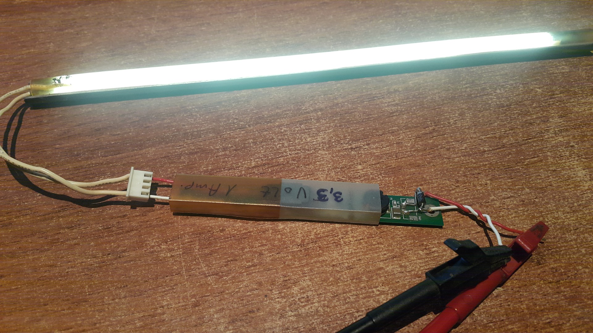

LG W2242 monitorom megadta magát. Bekapcsoláskor 1.5-2 mp-ig van rendes kép,majd sötétség. A háttérvilágítás trafója és környéke enyhén barna, feltehetően az ott keletkező hőtöl. Figyelemre méltó égésnyom, égésszag nem nincs. A két, trafót meghajtó FET kimérve jó.
Lehetséges a trafó menetzárlata? Ha igen, lehet-e kapni ilyet, illetve vállalná e valaki, hogy kicserélné?
(#) eyess válasza lelkes amatőr hozzászólására (») Feb 16, 2022 /
A két trafónak a kimenetét mérd meg ohm- ra , ha egyforma , és nincs jóval nagyobb eltérés , akkor a trafók jók.Én a csövekre gyanakodnék egyébként, de a csöveket is lehet ellenőrizni.Van ilyesmire teszter.
(#) lelkes amatőr válasza eyess hozzászólására (») Feb 16, 2022 /
A primer kb. 0.3Ω, a szekunderek 936Ω és 934Ω.
Mind a 4 cső egyszerre lenne rossz?

Van egy ilyen kis panelom ami egy 25 cm-es csövet hajt meg.
Ezzel tudom tesztelni a csöveket?
Igen tudod tesztelni .Viszont itt nem csak az a lényeg , hogy világítson , hanem hogy mennyit vesz fel.Tehát mérni kellene az áramfelvételt is a teszt során.
Az elöző képen látható csővel 850mA volt az áramfelvétel, most rádugtam mind a 4 csatlakozóra és mindegyik 100-110mA felvételt produkált. Hogy világít vagy sem, nem tudtam megnézni, az egész kijelző be van fémesen burkolva. Videojelet nem adtam rá, macerás így szétszedve.
Akkor ezek szerint a csövek is egyformán vesznek fel áramot.Viszont azt jó lett volna kideríteni , hogy világítanak e.Mert ha nem , akkor még ez a 100-110mA - s érték még lehet rossz is az eredeti helyén.
