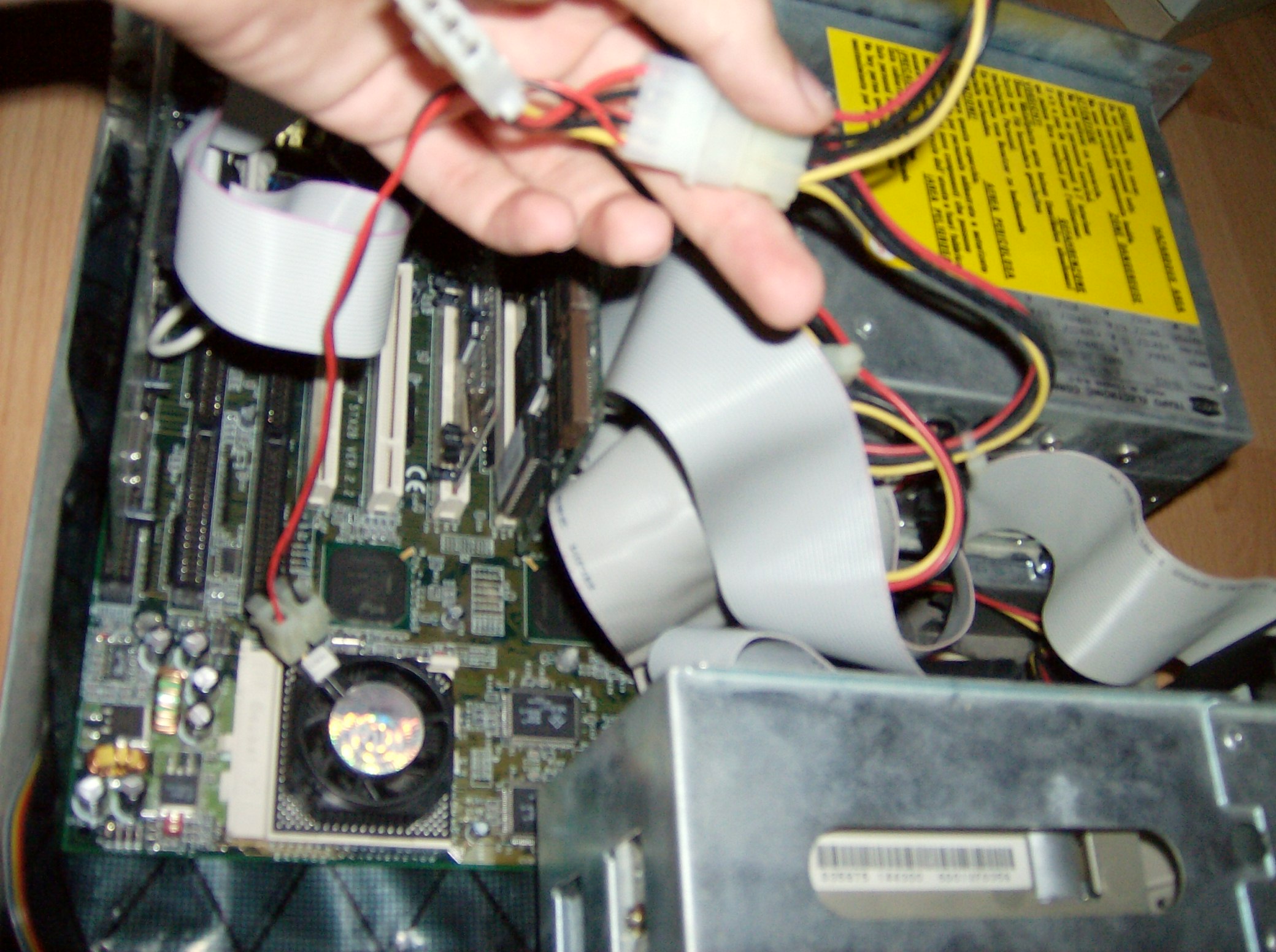

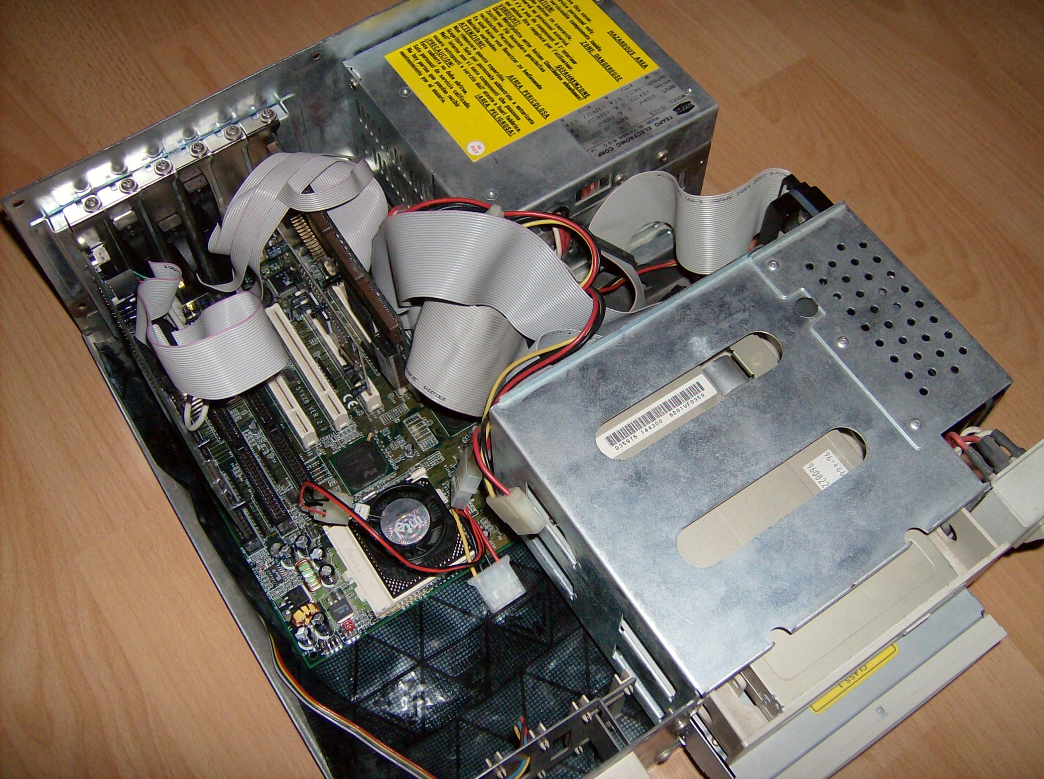

Nos nekem, mint kezdőnek nagyon jó lenne egy szkóp, ezért előkotortam a régi P1-s PC-m, hogy összeszereljem a műhelyemben és feltelepítsek rá egy szkóp programot. Szereztem a pc-be komponenseket, P2-ből való procit, video és hang-karit, memóriát, alaplapot. Gondoltam kicserélem, de nem akar működni. Mindent ugyanúgy szúrtam be, kicseréltem az alaplapot, 233MHz-es procit rá, más hang és video-kari, de nem megy.
Ha volna valakinek esetleg ilyen régebbi pc-je, nem tudna esetleg képeket készíteni a pc belsejéről, főleg az alaplap környékéről, kábelokról? Nagyon jól jönne hogy megtaláljam a hibát. Egyébként a beleszerelt proci, video és hang-kari, alaplap ugyanabból a gépből való. Előre is kössz a segítséget

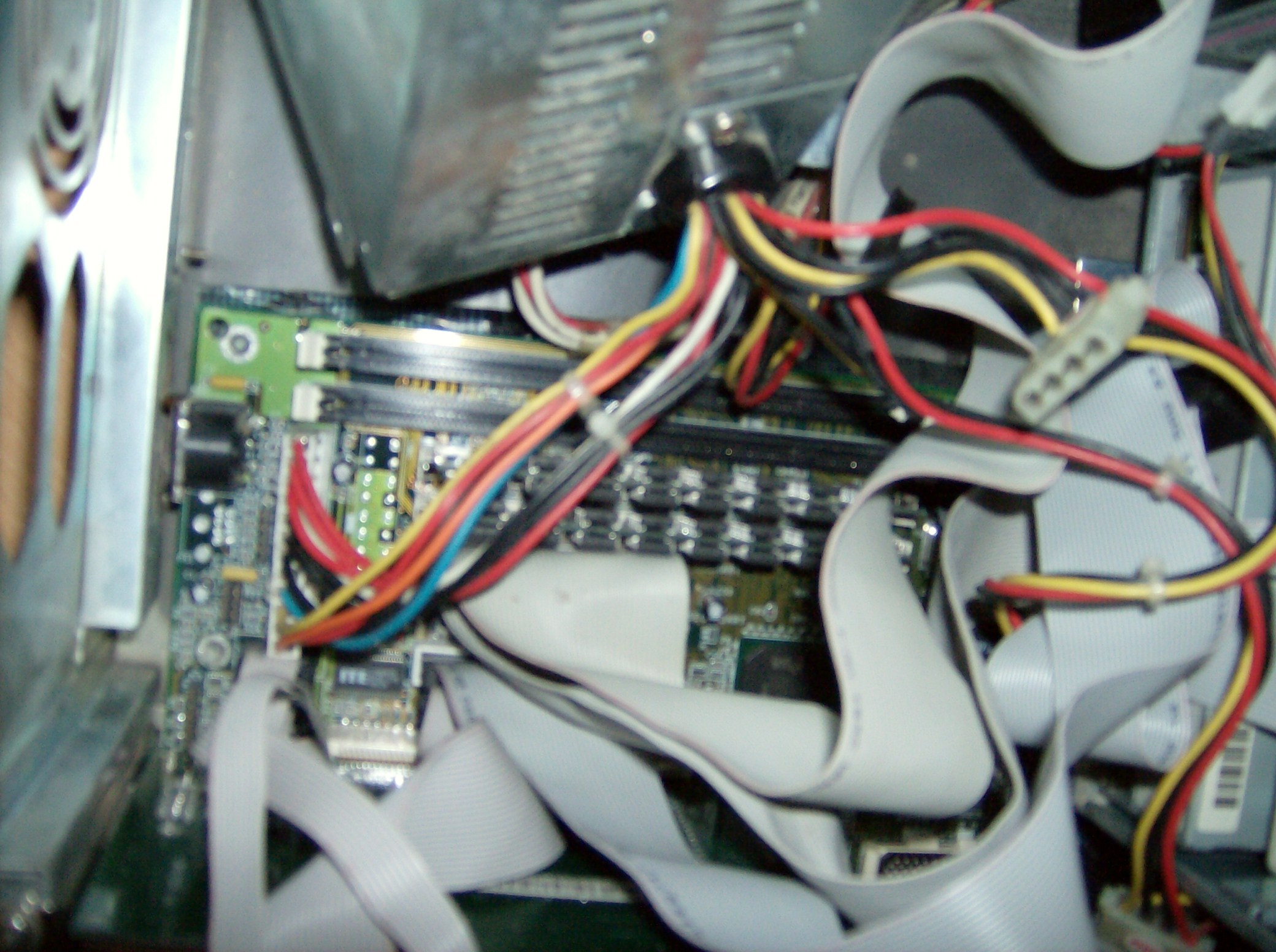

Itt van pár kép, aki valahol valamit talál, szóljon. :no:
Hmm, akkor az elején kell kezdeni. Táp+proc+hangszóró legyen csak bekötve, minden mást szedj ki a gépből. A proci feszültségét és frekijét kellene ellenőrizni, hogy egyezik-e a lapon beállítottal. Ha igen, akkor a fenti összeállításban a hangszórónak csipognia kell. Ha nem csipog, akkor proci vagy alaplap.
Én az antisztatikus zacsit kivenném a lap alól; ha azzal próbáltad, az lehet probléma.
Azt kéne mondanom hogy "hmm hmm.." de azt mondom hogy nem látok semmi szokatlant.

Ha jól láttam a képeken, EDO ramokkal próbálkozol. Ha tudnál valahonnan SD RAM-ot szerezni akkor próbáld ki azzal, biztosabban indul vele. Én úgy tapasztaltam hogy nem nagyon szeretik a P1-P2-k az EDO RAM-ot. Tényleg, minden EDO foglalatban van RAM? AZ én P1-esem nem indul el ha nincs mindegyikben RAM...
Ezek a RAM-ok voltak eredetileg ezen az alaplapon, meg a proci is erről az alaplapról származik. De akkor csipogott, amikor nem volt benne RAM.
