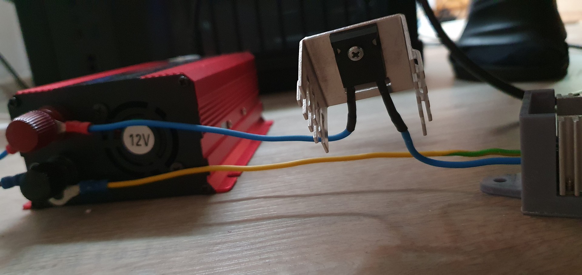

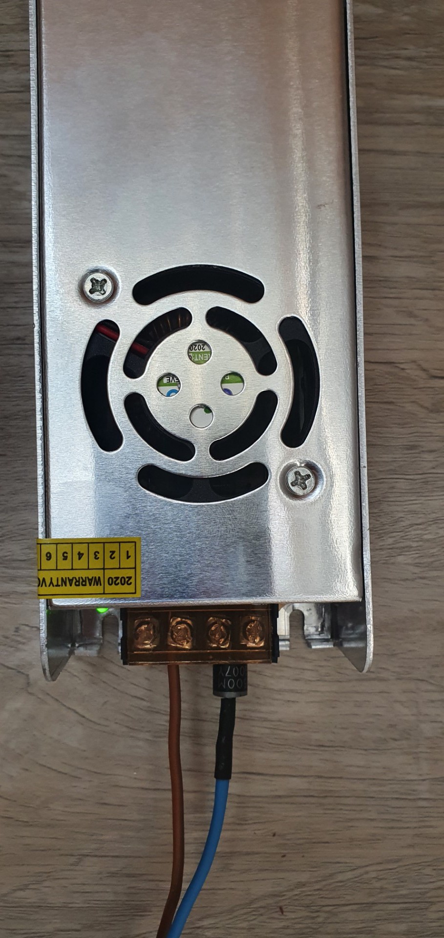

Kedves Fórumtársak!
PC részleges tápellátását szeretném megoldani napelemről: napelem termelje a lehető legnagyobb részét a PC által elfogyasztandó energiának, de hogy biztos legyen a tápellátás, hálózatról vegye a szükséges maradékot a rendszer. Építettem is valamit a következő elemekből:
- 2x100W/18V napelem párhuzamosan kötve
- DC-DC buck konverter (300W), 12.3V-ra állítva
- ipari LED tápegység - 12V/250W
- 1000W tiszta szinuszos inverter
- PC (ATX táppal)
- 2x P2500M dióda
Összekötést lásd az ábrán. A gondom az, hogy nem ideális esetben (napelem NY-i irányban, nap D-ről sütött) hőkamerával megnézve a 2 dióda 140 fokosra hevült és egyre melegebb lett ahogy a nap egyre ideálisabb szögben sütött. A PC fogyasztása kb. 130W, nem ingadozik, 140 foknál az LED tápegység a falból 100W körül fogyasztott, a napelem kb. 80W-ot adott a közösbe. Ezt onnan tudom, hogy tegnap este napsütés nélkül 180W volt a LED tápegység fogyasztása (kikapcsolt DC-DC konverter és 130W PC fogyasztás mellett). Mi lehet a gond? Vagy ez a hőmérséklet normális?
A DC-DC konverteren van 2 potméter, CC és CV, a CV, feszültség beállító 12.3V-ra volt beállítva, működés közben hiába tekergettem bármelyiket, nem változott semmi, 11.5V körüli volt a feszültség a DC-DC + sorkapcsán mérve, és a hőmérséklet sem változott (CC-t alapból legkisebb állásba tekertem, balra, amíg lehetett)...
Egy további kérdés: kell biztosíték a napelemek és a DC-DC konverter közé? Mivel 2 napelem van, ha egyik zárlatos, gondoltam nem megy át rajta nagyobb áram akkor sem mint a specifikációban megadott, szóval feleslegesnek gondoltam. Amúgy a napelem adatai (1db):

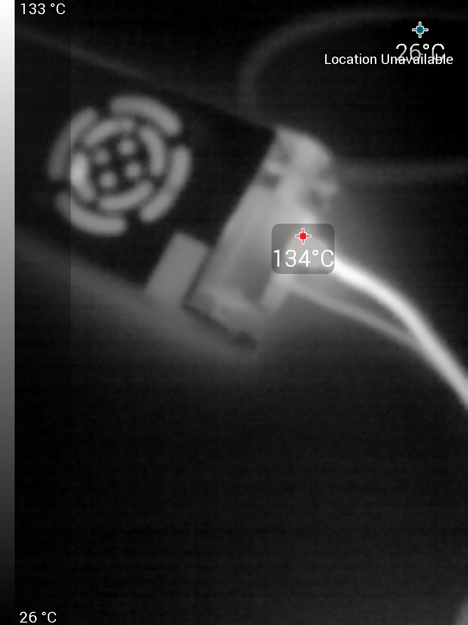

Számolgattál, mielőtt ezt összeraktad? Legyen az inverter hatásfoka 80%. Akkor a kimeneten leadott 130W mellett a bemeneten be kell pumpálni kb 160W teljesítményt 12V-ról, ami kb 13Amper.
Ha feltételezzük, hogy a két ágon 50-50% a terhelés, akkor a diódákon 6-7 A áram folyik.
Ekkora áramnál egy diódán 1V körüli feszültség esik, vagyis ennek a kis műanyag dióda toknak kellene eldisszipálni kb. 6-7W-ot.
Nem csoda hogy izzanak.
Olyan diódát kellett volna választani, ami hűtőbordára szerelhető, és egy méretes bordára kellett volna szerelni.

(#) kvic válasza Suba53 hozzászólására (») Aug 6, 2022 /
Igazándiból azt néztem, hogy a dióda tudja a 20A-t (12×20=240W) és ennek a specifikációjában 25A-t írnak, szóval akkor a kapcsolás rendben, nem is fog talán kigyulladni, csak hűtött dióda kéne, igaz?
CC/CV potmétereket ebben a kapcsolásban van értelme tekergetni? Amikor 16V-ra tekertem, az inverter túlfeszültséget jelzett PC kikapcs. után, CC potméterrel áramot lehetne szabályozji, de én semmilyen hatását nem tapasztaltam.

Dióda nélkül azt tapasztaltam amúgy, hogy napelem hajtotta a LED tápegység ventijét (LED tápegység nem volt konnektorba dugva), ha pedig LED tápegység ment, de a DC-DC konverter le volt kapcsolva, világított a lámpája. Gondolom nem kell ebbe sokat belegondolni, a kimenetre volt kötve venti illetve a DC-DC LEDje...
Vagy szét kéne szedni a LED tápot? A DC-DC konverternek van CC áramszabályzó és CV feszültség szabályzó potmétere, multiméterrel néztem, feszültséget be tudom állítani, de annyira nem értem hogy ezzel mit lehet kezdeni, szóval ha mindkettőt tekergetem, mit érek el vele, ha fixen mondjuk 12 vagy 12.3V-ra állítom a feszültséget, a másikkal mit tudok elérni, tudnám szabályozni vele hogy mekkora részt adjon az inverter bemeneti áramából a LED táp és mekkorát a DC-DC konverter?

(#) kvic hozzászólása Aug 9, 2022 /
Eredeti felállás diódahűtéssel:
Amikor sütött a nap: 20W-ig ment le a LED táp fogyasztása -> kb. 165W-ot adott a napelem, 100+ fok volt a DC/DC konverternél a dióda, amikor beborult: 150+W LED táp, 120 fokig ment fel a LED táp felőli dióda. Összfogyasztás: kb. 185W, PC: 127W.
A hozzászólás módosítva: Aug 9, 2022
(#) Atis57 válasza kvic hozzászólására (») Aug 9, 2022 /
A diódának az a hűtőborda nagyon kevés. Itt 13-14A folyik ez 0,5V körüli feszesést okoz (Schottky nál )kb 2v-t normál diódánál igy a veszeteséged 6,5W---26W!
Ehhez min.65cm2 vagy 260cm2 hűtőborda szükséges ,vagy inkább +ventillátor
S a vezeték is vékony ! Erenként 2x2,5mm2 -t használnék---mert a 4mm2 sokkal drágább.
