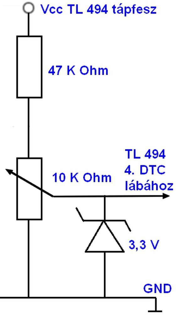

(#) mmistvan hozzászólása Máj 26, 2015 /
Sziasztok Gondoltam ezt veletek is megosztom. Ez nekem is korábban kérdés volt. A legegyszerűbb TL 494-es 4. lábának a DTC szabályozásához, ennyi lenne igaz visszacsatolás nélküli de mindössze 3 db alkatrész.

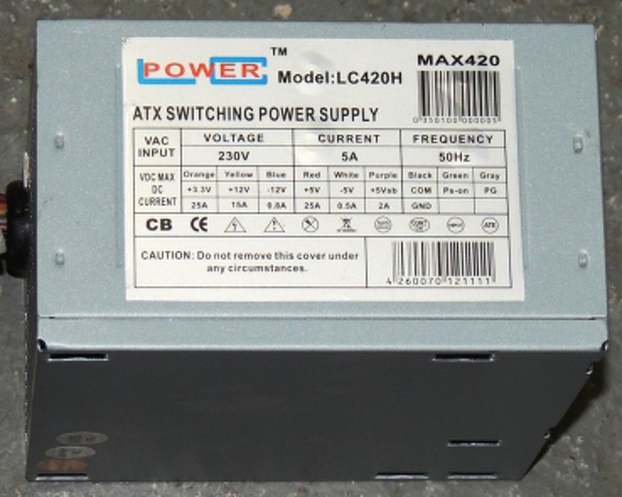

(#) Yopa hozzászólása Jún 5, 2015 /
Üdv! Ki vállalna táp átalakítást? Van 2 ATX 420 as tápom amiből 36-40 volt körüli tápokat kéne csinálni.

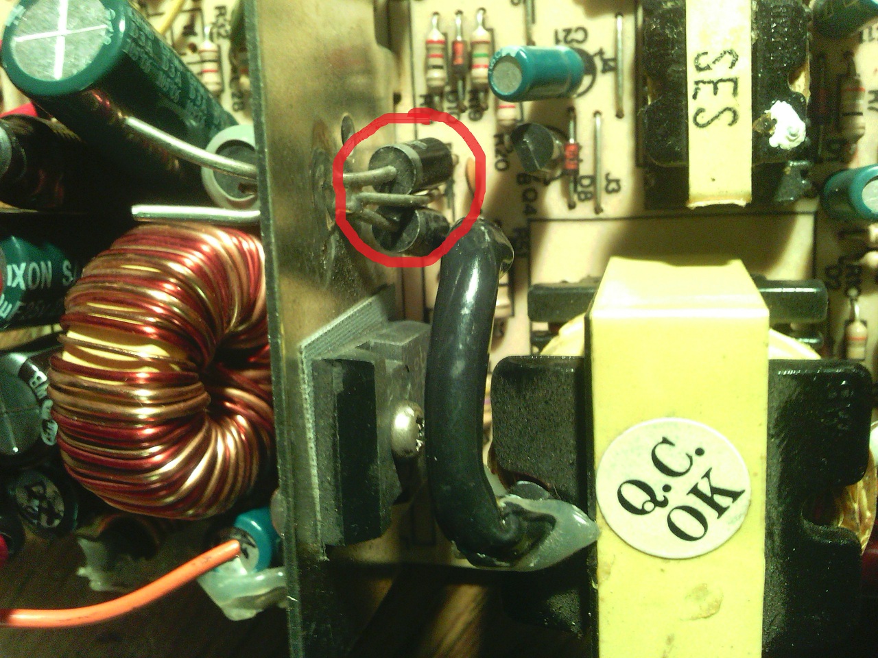

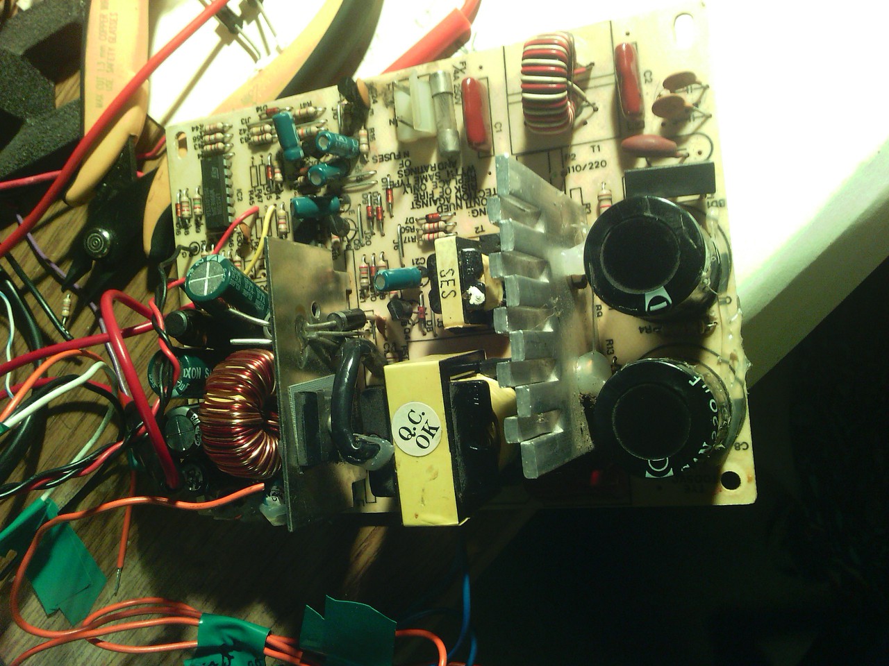

(#) mechanikus_villamos hozzászólása Szept 3, 2015 /
Üdvözlök mindenkit!
Én is nekiálltam átalakítani egy régi AT tápot Amarton leírása alapján.
Elég jól állok vele - köszönhetően Amarton jó leírásának.
Egy helyen mégis elakadtam:
„A baj a negatív ágban lévő sokkal szerényebb méretű diódákkal van. ...
Ha a -12V-os ágat multiméterrel visszacsipogtatjuk, eljutunk 2 vagy 3 db piciny diódához. Ha három darabot találtunk, az azt jelenti, hogy 2 db van közvetlenül a trafó tekercsekre kötve és egy darab van ezek között és a negatív ág kimenete között sorban.”
Én a transzformátor tekercseitől indultam, és ott a négy kivezetés közül 2 egy 3 lábú Scottky diódához, 2 pedig,
„2 db hengeres diódához a tetején összeforrasztva”
csatlakozik.
Azt nem tudom pontosan, hogy ezek milyen diódák, mivel nem látom a pontos típusát.
Ezeket a diódákat kell kicserélni?
Az érthetőség kedvéért mellékelek néhány képet is.
Illetve, még azt szeretném kérdezni, hogy 25V-os kondikat tettem a 16V-osok helyett. Így lehet használni 24V-ra, vagy inkább tegyek bele nagyobbakat?
A válaszokat előre is köszönöm!
(#) vargaf válasza mechanikus_villamos hozzászólására (») Szept 3, 2015 /
A "háromlábú" alkatrész két Schottky dióda, a +5 V ágban van. A 2 hengeres dióda is Schottky dióda, a +12 V ágban van és kisebb terhelhetőségű mint a +5 V ágé. A 24 V kimenő feszültséghez a 25 V-os kondenzátor nem felel meg.
Üdv.: Feri
(#) Ge Lee válasza mechanikus_villamos hozzászólására (») Szept 3, 2015 / 1
Lehet hogy jó leírásnak tűnik, de közel sem az. Ha normális tápot akarsz csinálni belőle akkor mindenképpen kell a vezérlésnek segédtáp (csinálsz neki egyet vagy bontasz egy ATX-ből). Normális rajzot is találsz itt a topikban (én is tettem fel vagy kettőt), azok alapján érdemes megcsinálni.
A rajzon azt is fogod látni hogy melyik diódákat kell cserélni és miért. A fojtót is át kell kötni, mert a nagy fesz/idő területre be fog telíteni.
