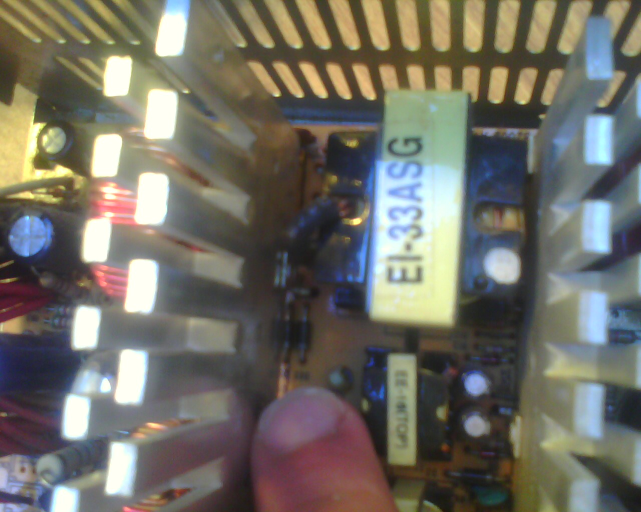

Naszóval.Itt vannak a képek.A 2 dióda a 5és6 lábakhoz van kötve.
A képeket látva ennek a tápnak a rajza megtalálható itt 2003-as ic-vel és valszeg mercury
Valóban segítség lehet, még ha nem is teljesen ugyanaz. Én nemrég épp egy 2003-as IC-vel szerelt tápegységet javítottam, és az itt, a topicban is megtalálható rajz alapján tájékozódtam. Apró eltérések ugyan voltak, de a lényeget mindenképpen jól mutatta a hasonló rajz.
