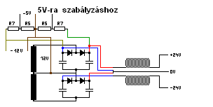

Kicsit kezdő vok, PC-táppal a következőn gondolkoztam:
5V-ról a trafót lekötni, csak szabályzáshoz kell majd A szabályzáshoz a két ellenállás arányán kell változtatni, hogy megkapjuk a kívánt feszt... Szerintetek működőképes??? (12V-ból (mivel szimmetrikus leágazású az a kis trafó a PC-tápban, gondoltam lehet belőle 48...)
Fejlesztett változat, hadd figyelje a(z) -5V-t, -12V-t , +12V-t
Szerintetek működőképes??? Az összes tekercset ki akarom kötni a trafóból, csak a szimmetrikus 12-t hagyom rajta... Ő dbl 494-van benne (IC-nek), néztem 7V felett működőképes... Az miről megy benne? 12V-ról?

A 12V-os tekercse szimmetrikus. ezt akarom kihasználni... (eredetileg a tápba úgy volt egyenirányítva, h 12V lesz belőle...) De én úgy akarom, hogy 48V jöjjön belőle ki - csak tapasztalatnak Én csak a 48V-os kimenetét akarom használni, a többi csak azt a célt szolgálja, hogy a táp jól érezze magát

sztem nem kéne kihajtani a tápokat, hanem 4X-en kell megsokszorozni a trafóból ami kijön 12-n, és beállítani kb 42-43V-ra, 2 PC tápot így átalakítani, kiiktatni a foldelését(még ahol a nyákjukat csavarozzuk ott is) és sorbakötni..., és jól leszigetelni, vkit nehogy megrázzon, és akkor megvan a szimmetrikus dupla AT-s tápod Nézzétek meg a rajzomat fentebb, működik-e(már dolgozom rajta)
