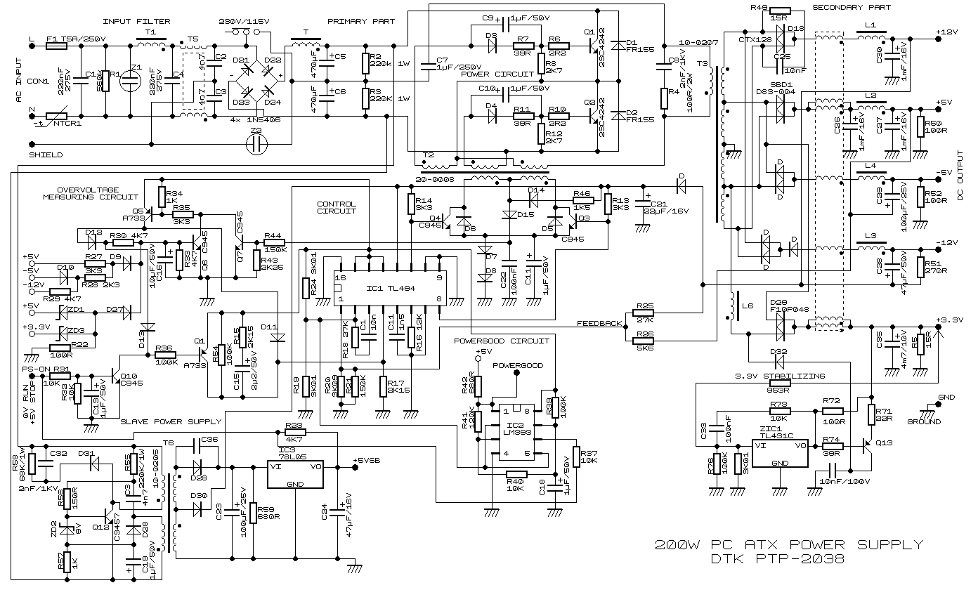

(#) Stadi válasza Krisz03 hozzászólására (») Feb 12, 2007 /
Ha van rossz tápod, megnézed a NYÁKja alját, megskubizod, melyik trafóra megy a 230, kiforrasztod, rákötöd 230-ra direktben, és megméred a szekunder kivezetéseket egy voltmérővel. Persze közben vigyázol magadra, mert hálózati fesszel dolgozol. Így csak terheletlen feszt fogsz mérni, de következtetésekhez az is elég talán.
Esetleg ha nem attól rossz a táp, mert füstöl, vagy robban(t), akkor a kiforrasztós mókát megspórolhatod, és így valószínűleg egy pontosabb szekunder feszültséget tudsz mérni. Vigyázz a feltöltött elkókkal!
Nekem van itthon 3 rossz ATX tápom is, ahogy néztem, a hálózati trafóknak 1 primer és 2 szekunder tekercse van, utóbbi 2 közül az egyikhez szélesebb fóliadarab vezet, ebből arra következtetek, hogy az jobban terhelhető, de sztem 2-300mA-t bármelyik tekercse elvisz.

Igazad van. Tegnap, mikor kezembe akadt a panel, felületes szemlélő voltam. Az enyémben amúgy egy nagy és 2 kicsi trafó van. A legnagyobb az ábrán a T3 megfelelője. Akkor ennek a primerjén szerinted mekkora fesz van? 320V?
Így tüzetesen megvizsgálva egy panelt elég sok hasonlóság van a rajzhoz képest, bár van sok eltérés is, pl. a panelon nem találtam 78L05-öt, és a trafóról direktben jön a +5V standby, meg jobb fölül a szaggatott vonalas tekercs még megvan (a gyakorlatban egy gyűrűre tekert piros és barnás drótokat kell keresni), de a többi kis tekercs hiányzik, kettőt megtaláltam felszitázva, de rövidre van zárva a két forrasztási pont. Nyilván ez az olcsóság miatt van...

(#) spark2 válasza Krisz03 hozzászólására (») Feb 14, 2007 /
Pedig azt hittem, hogy vállakozóbb szellemű vagy, és után-építed az ATX PC-táp standbye tápját
Engem nagyon érdekel, de még pár hétig nem tudok vele foglalkozni, és kiváncsi lettem volna az eredményre.
kis méretű 50Hz-es trafót 500 - 1000 Ft között lehet kapni, nyákba ültethetők, 100mA-t egy 2VA-es le tud adni.
az ATX PC-táp standbye tápja a szabvány szerint 5V-on 2A-t le tud adni.
a kapcsolási rajzon "SLAVE POWER SUPPLY" néven van, a hozzá tartozó alkatrészek a primer oldalon:
R58 C32 D31 R56 ZD2 R57 R55 C3 D28 C18 és T6 trafó; a Q12 tranzisztor meg minimum 800V-osnak kell lennie.
a kapcsolás érdekessége, hogy követni tudja a terhelést, vagyis ha nincs terhelés, akkor ritkábban kapcsol a tranzisztor.

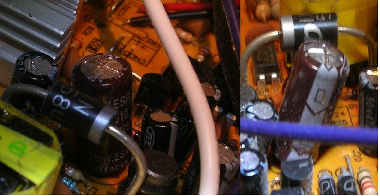

(#) blokkmetal hozzászólása Feb 27, 2007 /
Sziasztok! Ma "hozzám vágtak" egy 480W-os ATX tápot, mondván, hogy rossz. Állítólag a bizti ment ki benne. Szemügyre vettem, eddig igaz is, de az valamiért kiment ugye.. Első körben megakadt a szemem egy 1000µF-os (10V) elektrolit kondin, ami szerintem mintha picit púpos lenne. Eddig még csak hallottam olyanról, hogy púpos a kondi, de nem találkozam vele (csak olyannal, ami már kinyílt
Mellékeltem egy kicsi képet az illetőről, szeretném, ha rögzítenétek (vagy cáfolnátok) a megfigyelésem helyességét. Mit érdemes rajt még megnézni, ami esetleg első számú gyanúsítható pont szokott lenni?
Köszönöm előre is!
(#) Sebi válasza blokkmetal hozzászólására (») Feb 27, 2007 /
Ez a kondi már talán ki is nyílt, biztosan száraz. Sajnos, ha a bizti kiment, akkor a primer kör 90% eséllyel halott...
(#) blokkmetal válasza Sebi hozzászólására (») Feb 27, 2007 /
A hangvételből jól érzem, hogy kuka lesz belőle? Csak kóstolgató vagyok táp témakörben...
(#) Frankye válasza blokkmetal hozzászólására (») Feb 28, 2007 /
Egy kondicserét - talán - még megér, de sok jóra ne számíts...
